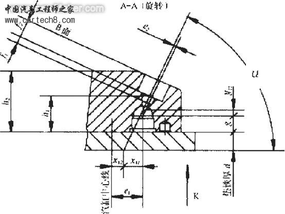

图1所示N485Q涡流式柴油机的喷油孔,在空间有两个夹角U和V确定其方位,且夹角度数随着柴油机的品种不同而不同,同一位置上所需的加工刀具也较多,这对于试制及中小批量生产,用立式加工中心加工,显然比设计多种多台相适应的专机完成要划算得多。但这样就必须设计专用夹具,解决繁琐而复杂的坐标计算和检测方法。本文就此作详细说明。

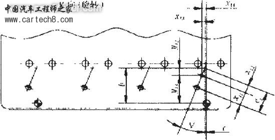

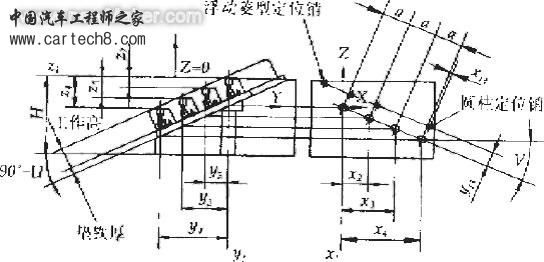

1 夹具设计制造及喷油孔数控加工坐标计算
图2是夹具原理图。为了使汽缸盖喷油孔的轴心线与机床主轴平行,夹具的工件装夹平面(以下称主平面)与其底面成(90°-U)夹角,汽缸中心连线在夹具主平面内逆时针方向转V角度。加工程序的工件坐标原点(X,Y)设定在第一个喷油孔轴心线与夹具主平面的交点上,在此处开有环表找零点的工艺孔。Z方向的零点设在夹具顶面,夹具顶面与第一个喷油孔孔口面平齐,既可简化Z坐标计算,又便于机上对刀确定刀具长度。一只圆柱定位销固定不动,几只菱形定位销分别浮动,根据汽缸孔数量,确定使用哪一只菱形定位销。夹具主平面和其上所有孔,在具有分度工作台的卧式加工中心上一次装夹加工完毕,以保证加工精度。确定工件零点和定位销相对位置尺寸的x13、x13分别计算如下:
x11=e2/sin(90°-U)=e11/cosU
x11=(d+g+x11)ctgU
x12=e1-x11
x12=x12cosV
x13=b-x12x13=x12sin V
喷油孔数控加工坐标计算:
x1=0 z1=0 y1=0
x2=acosV z2=asinVcosU y2=asinVsinU
x3=2x2 z3=2z2 y3=2y2
x3=3x2 z4=3z2 y4=3y2
压板螺孔对各自喷油孔的坐标增量:
x=LcosW/2 y=sinW/2 z=0
图2

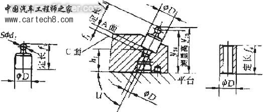

2 检验方法
从喷油孔的结构看,直接用常规量具无法检验其位置精度和孔深,连目前厂内的三坐标测量机也无法直接测量,生产现场难以控制产品质量,我们用投资少的专用量具解决了问题。测量喷油孔, 的深度-.时,将如图3a所示的专用球头量柱插入清理干净的喷油孔内,在检验平台上用带表高度尺找球头的最高点,即为测量高度y15,h1与y15的关系计算如下(图3b):
y14=h1+(f3-d1/2)sin U
y15=y14+d1/2
喷油孔D1的深度f1用如图3c所示的专用定长检套和深度尺测量。专用定长检套插入清理干净的喷油孔D1内,用深度尺测量C面至专用定长检套端面间的距离,深度尺的读数F5应为
F5=f4+f1

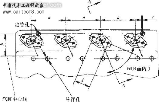

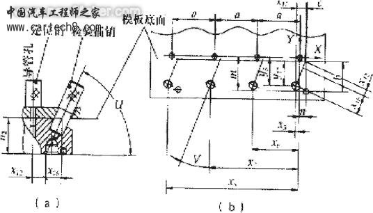

喷油孔的位置检验,用两只定位插销穿过检验模板在导管孔内定位,另一只检验插销逐个插检喷油孔的位置,如图4所示。喷油孔的位置精度和坐标尺寸均为自由尺寸要求,在加工中心上加工能适当提高坐标精度,把被提高部分的坐标精度和自由位置精度一并考虑,利用补偿原则确定检验插销的合适直径。检验模板上孔的坐标尺寸计算为
x16=h2cosU
x17=(x16+x12)sinV y17=(x16+x12)cosV
x5=x17-(n-c) y5=y17+(m-b)
x6=a+x5
x7=2a+x5
x8=3a+x5
图4
