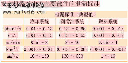

    发动机总装完成后,在测试之前,通常要对发动机系统中的冷却液管道、燃油管道和润滑油管道进行检漏,由于冷却液、润滑油以及燃料的特性不同,所以对其相应管路系统的检漏标准也是不一样的,在压力为15~25psig(1psig=6894.757Pa)的情况下,通常检漏标准设定在0.1~20cc/min(ml/min)。

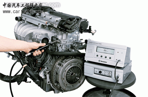

    (1)将待检漏工件的管道外部接口封住,以使其内部可以承受一定的压力。
    (2)将混和气注入待检漏管道。
    (3)检测人员通过H2000 PLUS型氢气检漏仪附属手持探头扫描工件的接缝以及各个部件的装配贴合位置。如果存在超出预设值的泄漏点,扬声器以及液晶屏幕上会立即发出报警信号,并精确指示出泄漏的位置。同时,检测人员还可以测出泄漏量的大小。
