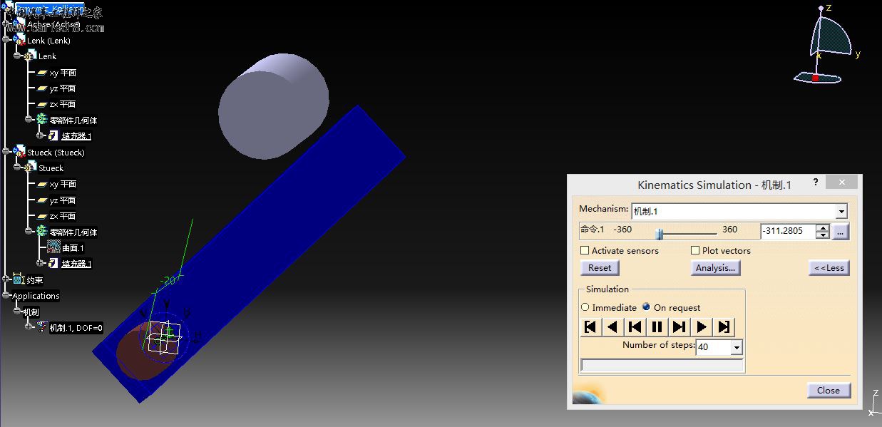

    先感谢aixuexi同学关于雨刮器仿真运动的帖子,很用心,谢谢

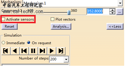

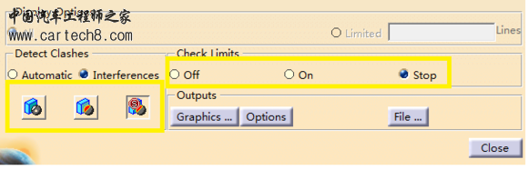

    按照这个思路,我也简单做了个小实例,一个杆围绕一个轴旋转,但是我想验证一下干涉检查的功能,我就又添加了一个实体,一个块,如下设置,应该在检测的干涉的时候停下来,可是就是不停下来,不知道哪里有问题,请大神帮忙分析一下,谢谢
