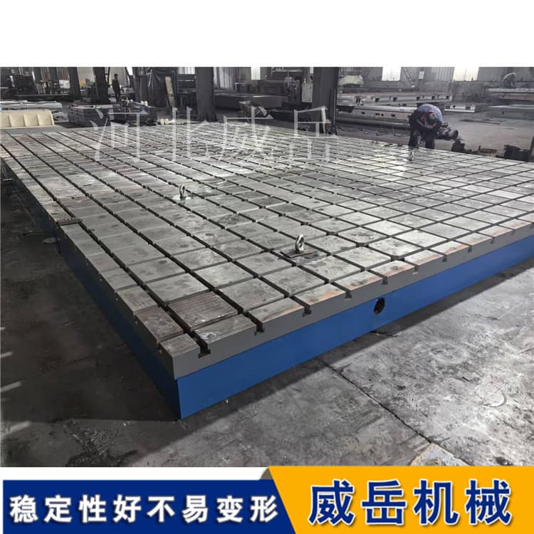

    在机床装配、工件检测、设备固定等工业场景中,T 型槽铁地板是保证精度的基础载体。很多用户以为选对规格就万事大吉,其实行业内一直有 “三分靠选,七分靠调” 的说法。一块 T 型槽铁地板,若安装调平不到位,精度会直接下降,甚至影响加工质量、损坏设备。真正把精度 “稳稳落地”,调平环节的每一步都有讲究。
    调平的核心是让地板台面达到设计水平精度,同时保证长期使用不变形、不偏移。很多新手安装时直接摆放、简单找平就使用,结果用不了多久台面倾斜、接缝错位,精度失效。正确的调平要从地基准备开始,先对安装地面硬化处理,去掉碎石、油污,确保地基承载力均匀,避免后期沉降导致地板变形。对于中大型地板,需提前预埋地锚器或调整垫铁,垫铁按 “对称分布、间距均匀” 原则摆放,每平方米不少于 4 块,受力集中区域加密,为后续调平打下稳定基础。
    初调阶段以基准找平为主,将水平仪放在地板中,沿 X、Y 轴 铸铁平台18.jpg 铸铁平台19.jpg T型槽铸铁平台24.jpg 两个方向检测,调整垫铁高度让水平仪气泡居中,完成初步水平定位。这一步不要追求致精度,是让地板整体平稳、无明显倾斜。精调是关键,要分区域校准,将台面划分为多个检测区,用水平仪逐点检测,相邻区域误差控制在 0.02mm/m 以内。调整时遵循 “少量多次” 原则,每次微调垫铁高度,避免 “调过劲” 导致反复返工。
    调平后不能直接使用,还要做好固定与复检。用拼接螺栓或定位销将地板与垫铁、地基牢固连接,防止使用时受力移位。固定后静置 24 小时,让地板充分受力稳定,再进行二次精度检测,确保水平度、平面度符合需求。日常使用中,也要定期复检,尤其是重载、频繁使用的场景,每 3-6 个月校准一次,及时修正微小偏差。
    除了水平调平,T 型槽的精度维护也不能忽视。槽内要定期清理铁屑、灰尘,避免杂物堆积影响夹具固定;槽口出现轻微磨损时,及时打磨修,防止误差扩大。同时做好防锈处理,定期涂抹防锈油,避免槽内、台面生锈腐蚀,进一步保障精度稳定。
    T 型槽铁地板的精度从来不是 “选出来” 的,而是 “调出来、护出来” 的。把握 “地基稳、初调准、精调细、固定牢、常复检” 的原则,才能让地板长期保持高精度,为机床运行、工件加工、设备检测提供可靠支撑,真正实现精度 “稳稳落地”。
