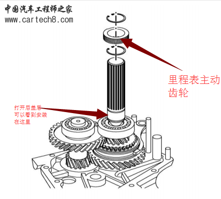

发表于 30-8-2015 11:18:10 | 显示全部楼层
1、里程表主动齿轮损坏
2、里程表传感器本身上面的齿损坏(不排除传感器电子元件损坏)
原装里程表主动齿轮是塑料的,损坏后一般换成铁的。
更换时变速箱总成都可以不用拆下来的,总成后部支撑,拆掉后吊耳,打开后盖即可更换!
安装示意图
安装示意图
回复 支持 1 反对 0

发表于 30-8-2015 11:14:49 | 显示全部楼层
1、里程表主动齿轮损坏
