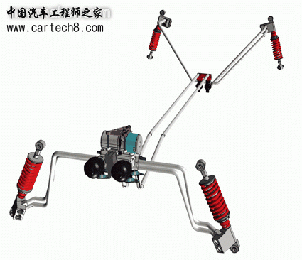

  主动侧倾控制
  吉普和奔驰都是通过配备了防倾杆的主动空气悬架系统补充控制力的,防倾杆可以提供额外的力,防止车体在不平的路面上倾斜,或在翻越障碍物时,达到最大车轮衔接值而断开连接。吉普上配备的由德尔福公司推出的主动处理系统以及梅赛德斯公司内部开发的主动曲线控制,可帮助这些车辆灵活满足高速路上驾驶需要的防倾杆硬度以及野外行驶需要的牵引力等诸多常相矛盾的要求。
  “如果你有一辆SUV,就像之前的M级,就可以实现舒适、良好的越野体验,但无法改善驾驶动力,”奔驰公司主动曲线控制项目经理Peter Fritz表示 :“在我眼里,这套主动系统的最大优势就在于此。”
  将必要的动力转向式液压泵(Ixetic有限公司出品)与ZF的校准器集成到防倾杆上,会遇到一个挑战 :不能出现太大的噪音。Fritz说:“需要做大量的调查和测试使系统安静,”
  调整软管和机架的长度以及使用机架内的油门,通常由动力转向系统完成。“我们可以从‘S 级上的主动车身控制、主动悬架技术上做大量改装。”
