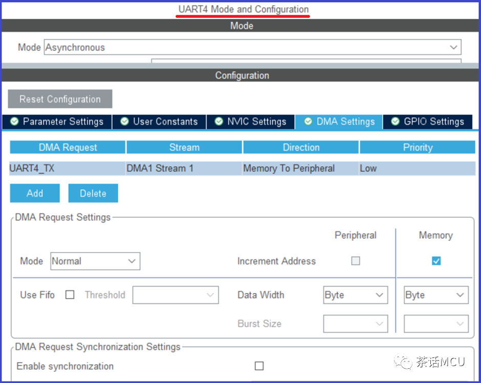

这里使用UART4做发送,UART5做接收,都使用DMA,均工作在Normal模式。
在主循环里每隔一定时间让UART4发送一串数据出去,一共3串依次发送。每次发送的数据长度不一样,但不会超过20个字符。

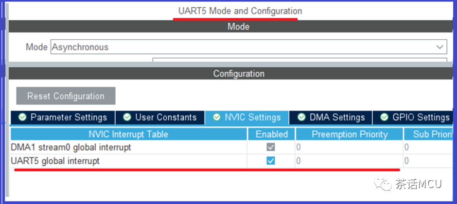

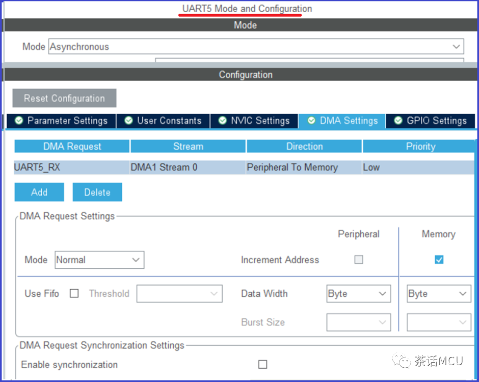

让UART5基于DMA做不定长的数据接收,将接收长度定义在20。同时开启UART5的空闲中断。在UART5的空闲中断里再次开启下一轮的DMA接收准备。

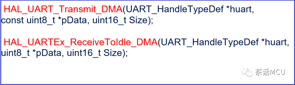

关键API函数,UART4的发送函数和UART5用到的接收函数如下所示:

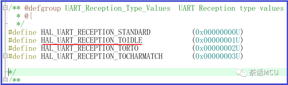

顺便提下,在H7系列的HAL库里定义了好几个UART接收类型,使用时适当注意下。这里用的是下图划红线的关注IDLE事件的接收类型。

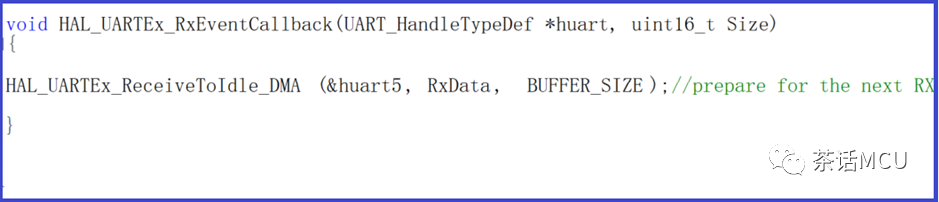

我在IDLE事件的中断回调函数里就做了一件事,为下次UART5的DMA接收做准备。至于接收到的数据的后续处理就没做进一步操作了。

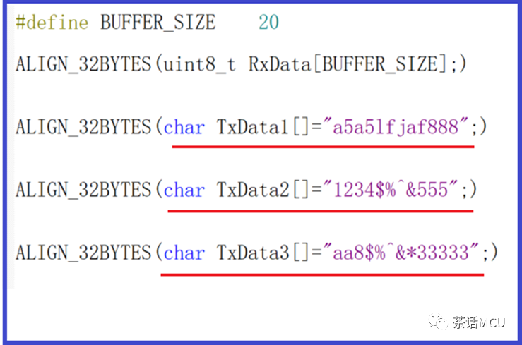

不开启D-Cache时的主要测试代码如下:
#define BUFFER_SIZE    20ALIGN_32BYTES(uint8_t RxData[BUFFER_SIZE];)
ALIGN_32BYTES(char TxData1[]="a5a5lfjaf888";)
ALIGN_32BYTES(char TxData2[]="1234$%^&555";)
ALIGN_32BYTES(char TxData3[]="aa8$%^&*33333";)

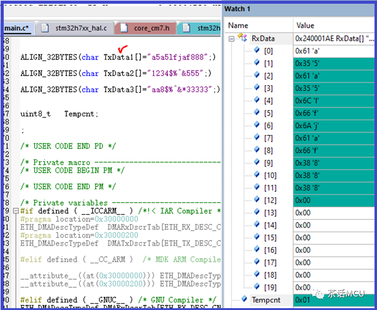

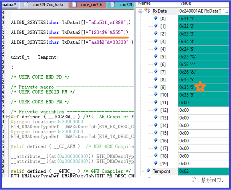

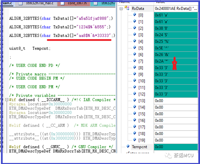

现在看看验证结果。下面是3次不同接收结果截图,3次发送的数据个数分别是12个、11个和13个。
