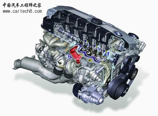

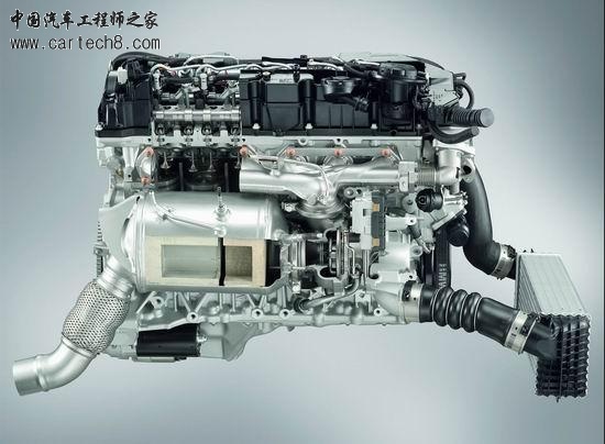

宝马3.0双涡轮增压直列六缸柴油发动机
最大输出功率达到了306bhp,1500转时即可输出600牛·米的最大扭矩。

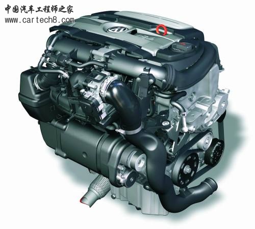

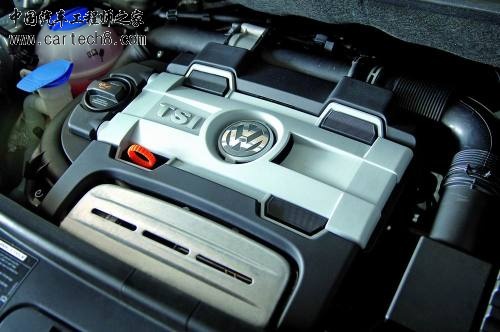

大众公司的大众1.4升TSI双增压发动机
峰值马力最高178 bhp,最令人印象深刻的是升功率达到了127.1bhp,并且在低至1,500转时就能提供240牛.米的扭矩
