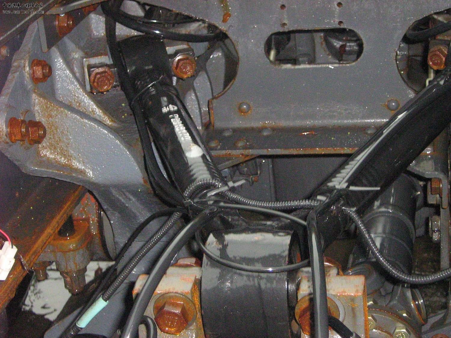

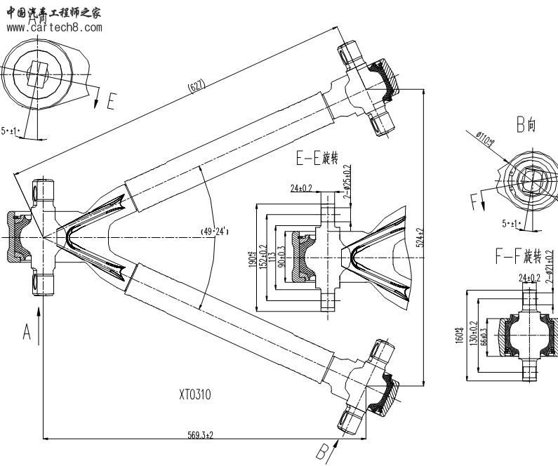

对于钢板弹簧座与平衡轴之间采用的是一个橡胶套的问题国内有采用V型TORQUE ROD的

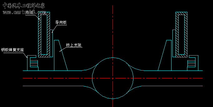

可以发张图给你看
在桥上加支架 然后用车架内部限位怎么样 ?
这种结构在国内还很少,至少我没有见过,这种结构看似和车架外导向板限位一样,但要考虑成本,桥的通用性已经焊接和收力对桥的影响,保守估计车辆转弯时的侧向力为轴荷的0.7倍,最大可以等于轴荷。
同时,最重要的一点是当左右车轮上下扭动时会产生干涉的。
可以假设车架不动,车桥饶着某点顺时针或逆时针转动,你会发现。。。。。。。
普通的导向板限位是加在板簧与车架之间的,因为板簧回存在横扭,以及板簧座与桥座合理的间隙选择也是很关键的,
本人认为上述方案不可行。
V型杆的合理设计不会产生运动干涉的,其实国内外好多车都是采用上V杆下二杆的结构
而这种结构多用在单桥13吨级的客车空气悬架上以及国外的牵引车上。
原帖由 装假车 于 17-6-2009 18:56 发表
如图所示
桥上那样加侧限位支架会有很多问题的,对桥壳寿命、车辆侧倾有着不良影响
其实桥上的7形弹簧座有侧限位功能,但该侧限位不可靠。于是出现了桥上n形弹簧座、车架纵梁外的侧挡板等结构。
看看能不能增加橡胶套的强度或者改用其他的连接方式
在车架上安装导向板限位国内车型上较多使用,像福田欧曼。版主照片像是一汽的平衡悬架。
在车架上安装导向板比较普遍,但这种结构不可行
