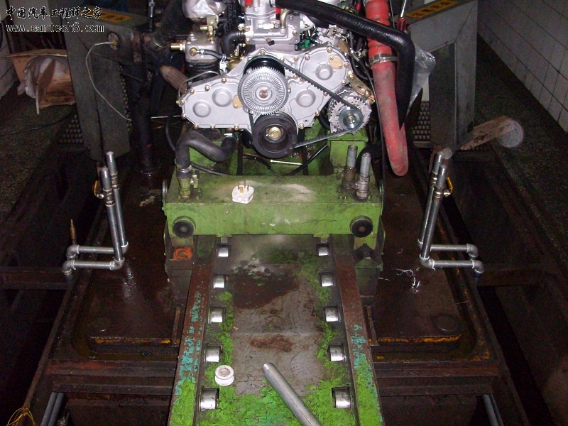

各位大侠:
      大家好!!!经过一段时间的探索实验,具备抽排功能的发动机下线台架使用的抽排系统已完成安装测试,所有问题已解决,从此发动机试验冷却液不再来浪费,倡导绿色环保节能减排。部分图纸及试验数据见附件。

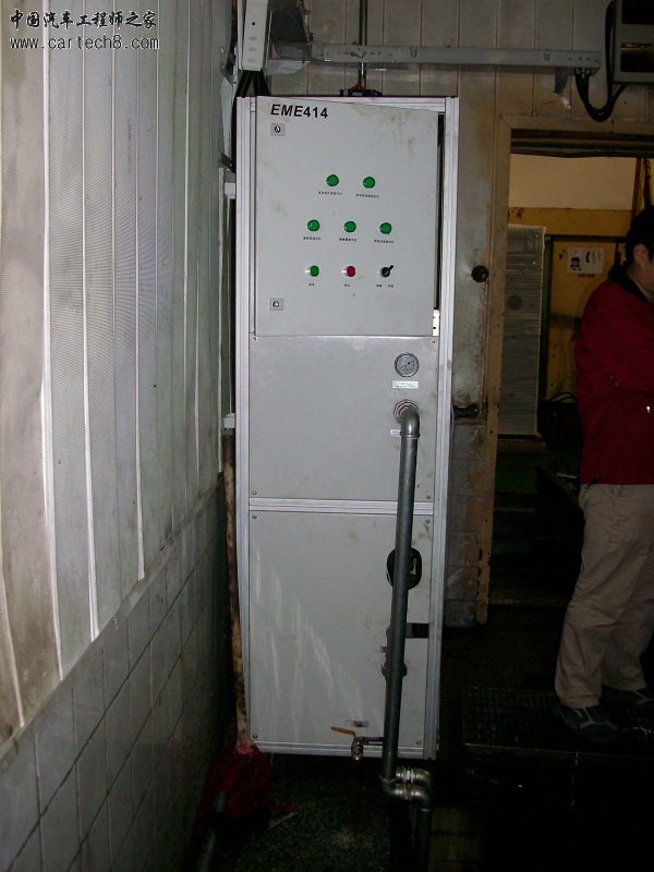

AVL台架553有回收和冲注冷却液的功能,下台架时在监控状态下可以选回收,上好后在监控状态下可以冲注
恩,已在ERD看过这台设备,感觉不是那么完美,AVL的553好像是在回收的时候同时吹回水和抽吸收,在发动机进水口水管拔出后总有一部分水流出流在对中小车和铁地板上
