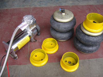

大家好空气悬挂能设计成产气得吗?
兄弟...这个气泵哪里买的?最高压力有多大!谢了
