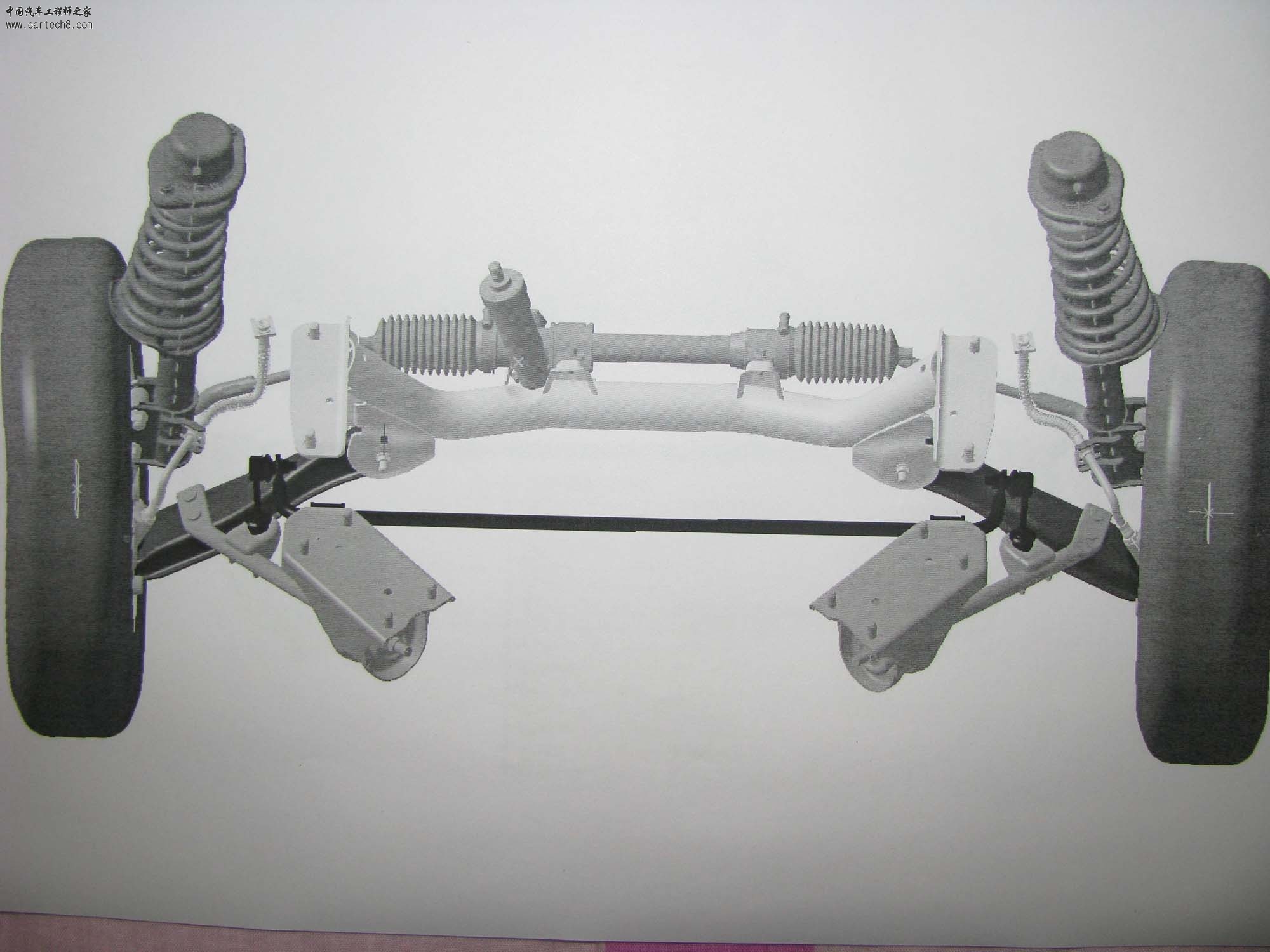

汽车的前摆臂上的球头销松旷的问题:
小弟 初来乍到   问个问题:
         汽车的前摆臂上的球头销和转向横拉杆上的球头销   在使用了  10000 公里 左右 就出现松旷 , 特别是 前摆臂上的 球头销 更为严重  ,有些在  7000公里左右 就出现 松旷 现象,里面的 衬套 严重磨损 。
防尘罩 也有些问题   ,不能完全阻止尘土的进入……

防尘罩不能阻止灰尘进入,这很显然球头本身的设计就有问题了,不管有的什么材料和润滑脂都没用,松旷只是 时间问题了。
不知你说说的车悬架是什么结构,你们公司在开发这个球头的时候,都做了哪些试验,比如耐久啊,环境耐久等等
  就  这种前摆臂?!!!!!!!!
出现这种问题主要是球头销、球头座和摆臂尺寸的配合问题.你所谓的球头销松旷是指球头销出现了间隙还是旋转时扭矩减小?

这个摆臂是五凌\长安\小康的!

看看是不是还这个悬架的摆臂一样吧
回复 6楼  :间隙过大和扭矩过小  这两种都有!!!
回复 10楼 : 就这个  破玩意  ,搞死我了。又要便宜,又要好货。                             大哥是哪家的?   还招人不!!~~~

楼主的前摆臂主要用在国内微型车上的,

我看是设计有问题,一遍球铰链连接(球头),另一边是轴连接,自由度明显少了,这种悬架车辆正常行驶平路上没什么问题,刹车产生的地盘变形对球头一侧肯定有不可抗拒的力。且是在其自由度之外的。 你看这个摆臂设计的是可以上下跳动自由带一点扭转自由度, 你想一下,刹车时产生的前后走动,也就是横向变形,球头不坏才怪。  我是不懂啥原理啦,随便讲讲的。要我想,另一边做成三角形的,就是那种三角摇臂,这样球头坏的几率就减小了,要么两边都是球头连接。这样也好,但只有一根肯定不能满足悬架的要求了啊。 又要省钱又要好用哪里有这种好事。
球头在台架试验和可靠性实验时,其球销、球头强度,以及径向和轴向载荷位移变形都要测量的,所以,你说的制动力对之的影响已经考虑了。

这中单下摆臂的球头就是容易坏,想想嘛,就这么一个球头需要承受整车前进路面传来的振动,反作用力。而且这个车都是用在微车上的,微车使用的环境又恶劣,自然球头松动等都是很严重的了。解决这个问题的办法倒是有,但是又由于整个微车产品价格和市场定位等,很难推动。而且现在国内的微车价格战时最严重的。

我擦,10楼的悬架跟我们公司面包车前悬架一模一样
