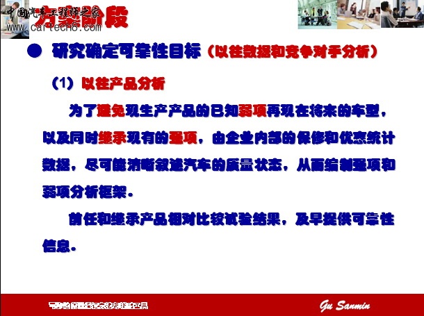

进行强项弱项分析指什么?是竞品分析吗?

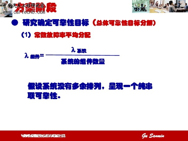

可靠性定量目标指那些?三包?
无知者 发表于 7-6-2013 00:11
进行强项弱项分析指什么?是竞品分析吗?
这是对以往经验数据的分析,当然包括竞争对手分析。

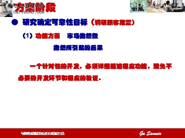

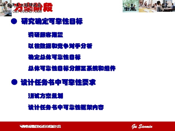

研究确定可靠性目标
        调研顾客期望
        以往数据和竞争对手分析
        确定总体可靠性目标
        总体可靠性目标分解至系统和组件
设计任务书中可靠性要求
        测试方案规划
        设计任务书中可靠性框架内容

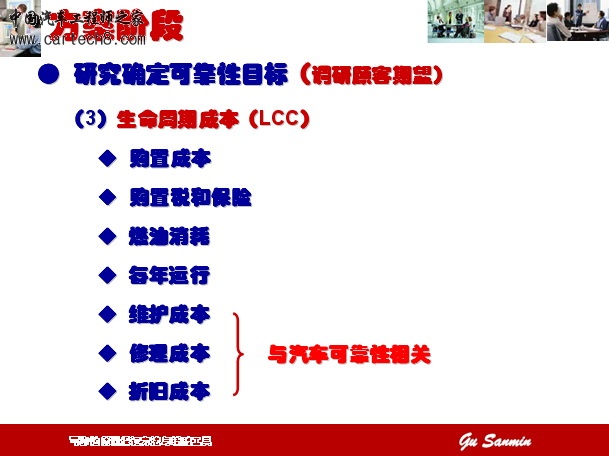

研究确定可靠性目标(调研顾客期望)
        ◆  典型的市场调研
        ◆  市场竞争对手研究
        ◆  顾客问卷调查
      然而顾客期望更多取决于
        ◆ 销售地区
        ◆ 市场信誉
        ◆ 预期的顾客群体
        ◆ 技术状态
这些经验数据具体包括哪些?
