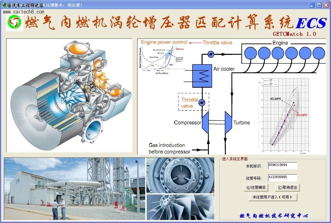

燃气内燃机增压匹配系统计算软件-GETCMatch 1.0:
一、软件简介:
       本软件查阅了相关内燃机书籍,运用了一些内燃机增压匹配书籍以及参数计算公式,并结合编者多年从事燃气内燃机设计应用实践的经验值,
简便的计算燃气发动机涡轮增压器匹配相关一些数据参数。此软件可供新设计的燃气内燃机、改制变形或者性能提升燃气机增压器匹配计算使用,
仅作参考。
    本软件是在相关内燃机增压匹配理论基础上进行编写的,专门针对燃气内燃机的《燃气机增压匹配系统GETCMatch 1.0.exe》2013.01版,计算科学完善。
    本软件主要包含以下计算:
    1.燃气内燃机涡轮增压器匹配计算系统:通过输入发动机结构参数、发动机设计点参数、环境参数、增压前后阻力参数、中冷后温度、燃气参数、
过量空气系数、增压器数量、涡轮、压气机效率等,进行涡轮增压主要参数设计计算:压气机进出口温度、压气机进出口压力、压气机压比、压气机出口密度、
压气机出口质量体积流量;涡轮机进出口温度、涡轮机进出口压力、涡轮机膨胀比、涡轮机出口密度、涡轮机出口质量体积流量;涡轮总效率,发动机功率、
扭矩、活塞平均速度、机械效率、单缸功率、升功率、缸盖前进气压力流量,发动机空气和燃气总流量等参数计算。
    2.涡轮增压器特性曲线界面的输入:可生成电子版的特性曲线图。
    3.不同成分燃气的空燃比、密度热值混合浓度、完全燃烧后排气成分参数、燃气抗爆性甲烷值(MN methane number 甲烷数)的计算。
    4.常见可燃气体(瓦斯、天然气、焦炉煤气、沼气、秸秆气、高炉煤气、油母页岩、水煤气)简介。
    5.排气系统(定压-脉冲-组合脉冲(MPC)-MSEM),此版本暂未介绍,后续完善发布。
    6.软件说明。
    7.对输入及计算结果参数可进行历史数据保存、修改、清空等功能。
