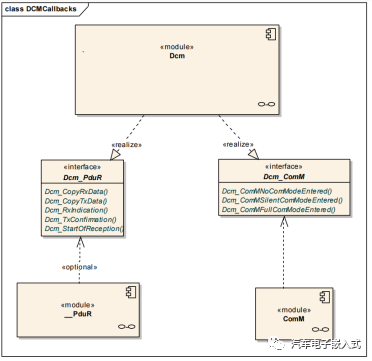

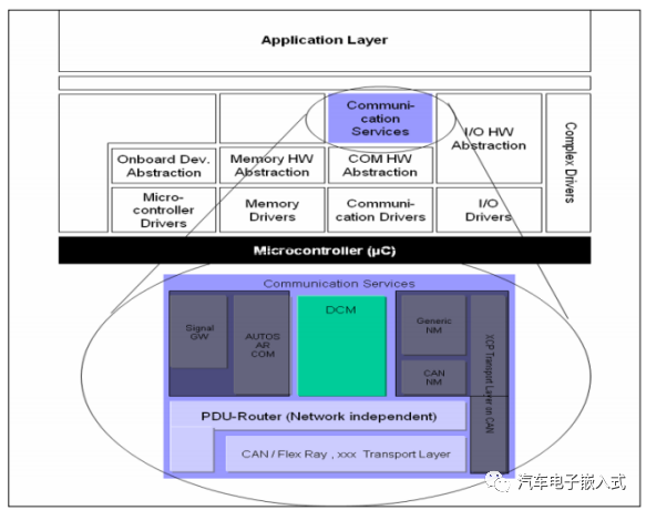

在AUTOSAR架构中,Dcm(Diagnostic Communication Manager)模块位于通信服务层。Dcm模块是独立于具体的网络的(不依赖于具体的CAN,Lin,Eth,Flexray等网络来实现)。PduR模块为Dcm模块提供独立于具体网络的接口。Dcm模块从PduR模块接收诊断信息,Dcm模块在内部处理和检查诊断消息。作为处理所请求的诊断服务的一部分,Dcm将与其他BSW模块或SW-Components(通过RTE)交互,以获取所请求的数据或执行所请求的命令。诊断服务处理与特定的服务请求强绑定(不同的诊断请求依赖于不同的一个或几个模块来实现)。通常,Dcm将汇集收集到的信息,并通过PduR模块发送回消息。

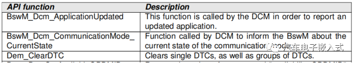

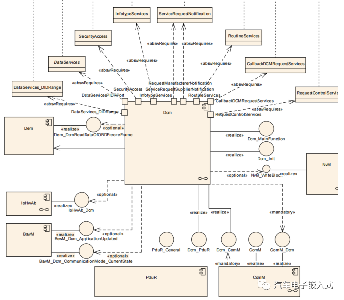

2. Dependencies to other modules
Dcm和Dem的交互:DEM模块提供了检索与故障内存相关的所有信息的功能,以便Dcm模块能够通过从故障内存中读取数据重新响应测试人员的请求,通俗的讲就是Dcm能够读取Dem记录的DTC信息。
Dcm和PduR的交互:PduR模块接收和发送诊断数据。PduR为Dcm模块提供一个与具体通信协议无关的接口。
Dcm和ComM模块的交互:Dcm模块可以指示状态“活动”和“非活动”用于诊断通信。Dcm模块提供了处理通信需求“完全/静默/无通信”的功能。此外,Dcm模块提供了在ComM模块要求时启用和禁用诊断通信的功能。
SWC通过和RTE接口和Dcm交互:Dcm模块在完成诊断功能的时候需要通过RTE接口来读写/函数调用其他SWC的数据/服务。
BswM和Dcm模块的交互:如果Dcm的初始化是从引导加载程序跳转的结果,则Dcm通知BswM应用程序已更新。Dcm也向BswM指示通信模式的改变。

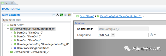

诊断通信管理(DCM)主要包括三个子模块:诊断服务层(Diagnostic Service Layer,DSL)、诊断服务调度(Diagnostic Service Dispatcher, DSD)、诊断服务处理(Diagnostic Service Processing, DSP)
Diagnostic Service Layer:确定诊断数据请求和响应的数据流;监控和确保诊断请求和响应的时序,管理诊断状态(特别是诊断会话和安全状态)
Diagnostic Service Dispatcher:接收到的诊断请求转发给数据处理器;当数据处理器触发时,通过PDUR传输诊断响应。
Diagnostic Service Processing:处理实际的诊断请求。

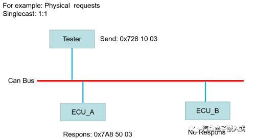

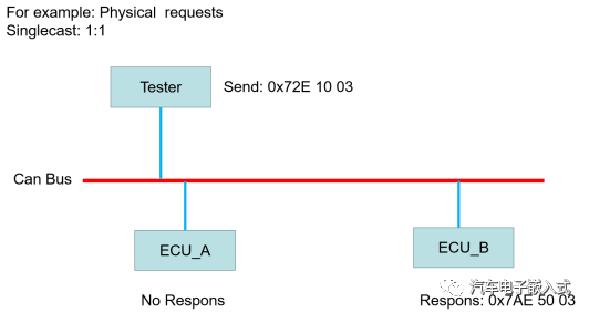

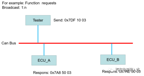

以CAN网络上的通用诊断连接处理为例。CAN网络上的每个ECU节点内部都会记忆两个诊断请求ID,物理寻址请求ID和功能寻址请求ID。
示例:Tester为连接到CAN网络上发送诊断请求的上位机,可发送任意诊断报文。ECU_A本地配置的物理寻址ID为0x728,功能寻址ID为0x7DF。ECU_B本地配置的物理寻址ID为0x72E,功能寻址ID为0x7DF。
物理寻址:1:1的单播诊断请求
Tester发送物理寻址ID为0x728的诊断请求时只有ECU_A会响应。
Tester发送物理寻址ID为0x72E的诊断请求时只有ECU_B会响应。
功能寻址:1:n的广播诊断请求
Tester发送功能寻址ID为0x7DF的诊断请求时ECU_A和ECU_B都会响应。

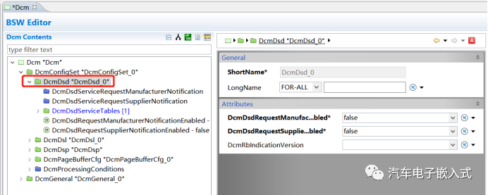

3.3 诊断服务调度层(DSD)
3.3.1 DSD功能概述

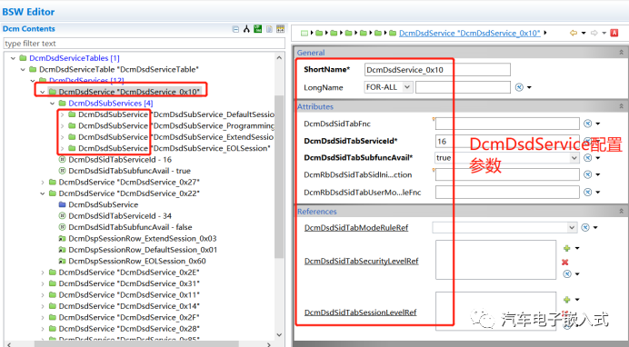

DSD模块主要用于诊断服务的分配、服务执行环境及条件,会从接收的数据识别请求的服务类型(0x10、0x27、0x22),主要功能:
1)检查诊断服务:用于检查诊断服务执行的条件,如当前会话模式、诊断服务是否支持、安全访问等级。当判断条件不支持是会相应0x7F和具体的NRC否定响应码,通过后会由上一层处理服务(具体处理也可以给出否定响应)
2)汇总响应数据:将判断得到的响应数据或者由DSP发送的响应数据发送给DSL,由DSL向外发送数据

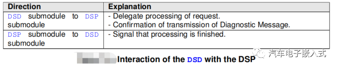

3.3.3 DSD模块和其他模块的交互

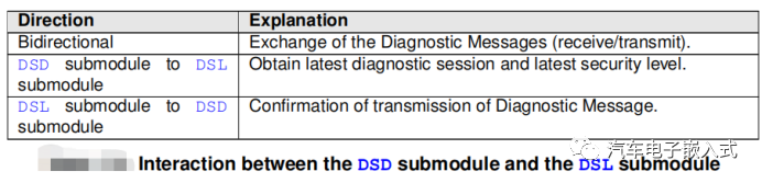

DSL模块接收到诊断数据后,DSD模块的服务就会被调用,DSD模块将会执行以下的操作:
1)委托DSP子模块或Dcm 外的外部模块处理请求。
2)跟踪请求处理。
3)将应用程序的响应发送给DSL子模块。

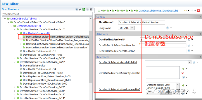

DSD模块将会对一个诊断请求做一下6个方面的校验,如果全都通过了才会继续处理诊断请求,否则返回对应的否定响应码。
1)制造商许可的校验。实际项目中基本没有这个校验。
2)SID的校验。服务ID的校验,也就是是否支持当前接收到的诊断ID。
3)诊断会话校验。在诊断配置阶段,会预先定义每个诊断请求在什么会话下才支持。测试时,只有在支持的诊断会话下才会积极响应对应的诊断请求,否则返回NRC:0x7E的否定响应码。所以在诊断请求前,可以先通过0x10服务将诊断会话切换到需要的会话状态,同时通过0x3E服务维持诊断会话。
4)安全访问等级的校验。在诊断配置阶段,会预先定义每个诊断请求在安全等级下才支持。测试时,只有在支持的安全等级下才会积极响应对应的诊断请求,否则返回NRC:0x33的否定响应码。所以在诊断请求前,可以先通过0x27服务将安全等级切换到需要的安全等级。
5)供应商许可的校验。实际项目中基本没有这个校验。
6)服务ID的模式规则状态校验。如果DcmDSD模块引用的DcmDsdSidTabModeRuleRef模式规则不支持当前诊断ID服务或其子服务,则返回否定响应码。
3.3.4.4 检查格式及是否支持子服务
DSD模块将会检查接收到的诊断信息的长度是否大于配置的最小长度,不满足则返回否定响应码NRC:0x13。DSD模块将会检查诊断信息的子服务是否支持,如果不支持则返回否定响应码NRC:0x12。

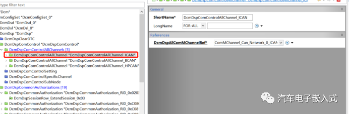

5). DcmCommunicationControl_<symbolic name of ComMChannelId>. (service
0x28)

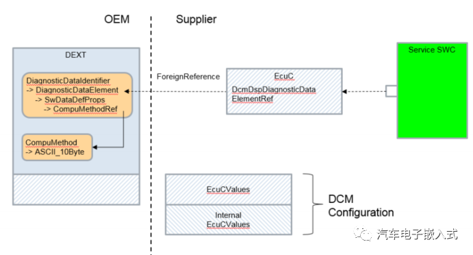

3.4.1.7 将SwDataDefProps属性从DEXT文件传递到Dcm Service SW-C
用例:将SwDataDefProps细节如CompuMethod、DataContraints和Units传递给Dcm Service SW-C,并使它们在每个DID DataElement / RoutineControl信号中可用。有两个可选的工作流程。

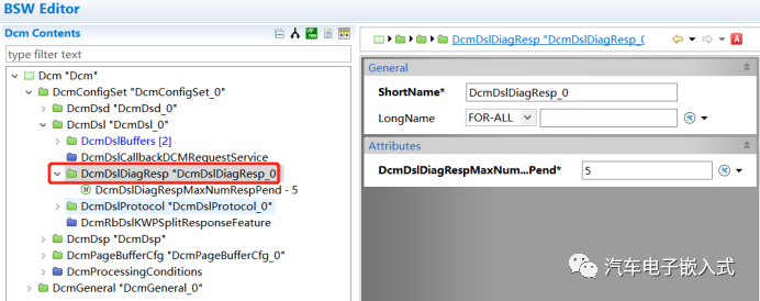

如果一个诊断任务请求的负面响应数量达到配置参数eter DcmDslDiagRespMaxNumRespPend中定义的值,Dcm模块将停止处理活动的诊断请求,通知应用程序或BSW(如果这个诊断任务意味着调用一个SW-C接口或BSW接口),通过设置OpStatus参数,active端口接口,DCM_CANCEL,并发送一个NRC 0x10的否定响应(一般拒绝)。

4.2 Call-back notifications
介绍底层BSW模块提供的功能。回调函数的函数原型将在Dcm_Cbk.h文件中提供。也就是Dcm模块实现这些回调函数,其他模块(ComM, PduR等)使用这些回调函数。
4.2.1Dcm_StartOfReception
BufReq_ReturnType Dcm_StartOfReception(
PduIdType id,
const PduInfoType* info,
PduLengthType TpSduLength,
PduLengthType* bufferSizePtr
功能描述:PduR模块接收到诊断报文的第一帧(单针SF, 或者多帧的首帧FF)时调用,通知Dcm模块开始接收诊断报文。
4.2.2 Dcm_CopyRxData
BufReq_ReturnType Dcm_CopyRxData(
PduIdType id,
功能描述:PduR模块接收到多帧的连续帧(CF)时调用,将诊断数据传递到DCM模块。
4.2.3 Dcm_TpRxIndication
void Dcm_TpRxIndication(
PduIdType id,
Std_ReturnType result
功能描述:在通过TP API接收到I-PDU后调用。
4.2.4 Dcm_CopyTxData
BufReq_ReturnType Dcm_CopyTxData(
PduIdType id,
const RetryInfoType* retry,
PduLengthType* availableDataPtr
功能描述:调用该函数获取I-PDU段(N-PDU)的传输数据。
4.2.5 Dcm_TpTxConfirmation
void Dcm_TpTxConfirmation(
PduIdType id,
功能描述:这个函数是在I-PDU在其网络上传输后调用的,结果表明传输是否成功。
4.2.6 Dcm_TxConfirmation
void Dcm_TxConfirmation(
PduIdType TxPduId,
功能描述:下层通信接口模块确认PDU发送,或者PDU发送失败。
4.2.7  Dcm_ComM_NoComModeEntered
void Dcm_ComM_NoComModeEntered(
uint8 NetworkId
功能描述:ComM模块通知Dcm模块NetworkId标识的网络进入了COMM_NO_COMMUNICATION状态。
4.2.8 Dcm_ComM_SilentComModeEntered
void Dcm_ComM_SilentComModeEntered(
uint8 NetworkId
功能描述:ComM模块通知Dcm模块NetworkId标识的网络进入了COMM_SILENT_COMMUNICATION状态。
4.2.8 Dcm_ComM_FullComModeEntered
void Dcm_ComM_FullComModeEntered(
uint8 NetworkId
功能描述:ComM模块通知Dcm模块NetworkId标识的网络进入了COMM_FULL_COMMUNICATION状态。

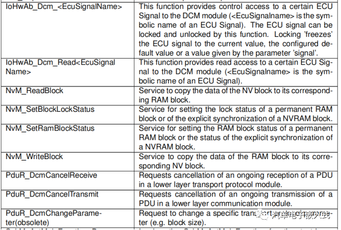

4.3 Callout Definitions
Callouts是在ECU集成过程中必须添加到Dcm的代码片段。大多数Callouts的内容是手写的代码,对于一些Callouts,Dcm配置工具会生成一个默认实现,由集成器手动编辑。从概念上讲,这些Callouts属于ECU固件。
由于Callouts不是Dcm的服务,它们没有分配的服务ID。注意:Autosar架构不提供使用物理地址访问ECU内存的可能性。这是使用标识内存块的BlockId实现的。
根据这一点,Dcm不能完全支持ISO14229- 1服务的实现,这些服务要求物理内存访问。因此,Dcm定义了callout来实现这种内存访问。通过定义BlockId和物理内存地址之间的映射,可以简单地实现这个调出实现。

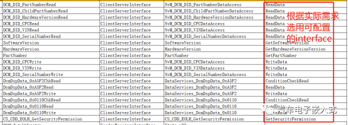

4.5.3 Configurable interfaces
Dcm配置中定义Dcm将使用的实际函数的接口。根据配置的不同,这些功能的实现可以由其他bsw模块(通常是DEM)或软件组件(通过RTE)提供。

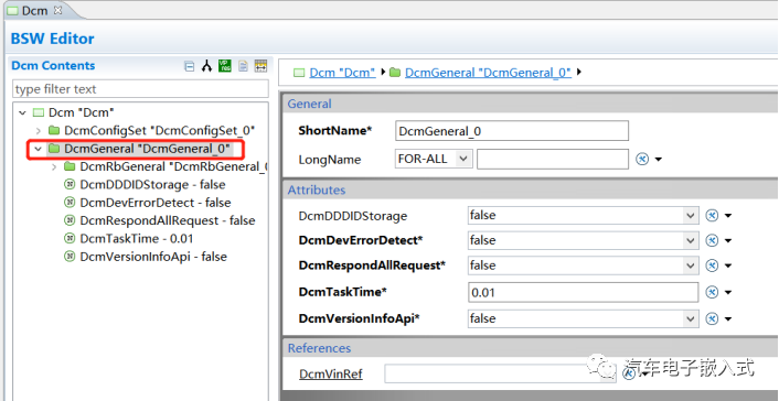

DCM模块包括DcmConfigSet和DcmGeneral两个配置容器。
DcmGeneral:Dcm模块的通用配置项。
DcmConfigSet:这个容器包含配置参数和支持多个配置集的DCM模块的子容器。
6.1.1 DcmGeneral
DcmDDDIDStorage:这个配置开关定义了DDDID定义是否存储为非易失性。
DcmDevErrorDetect:打开或关闭开发错误检测和通知。
DcmRespondAllRequest:如果设置为FALSE, Dcm将不会响应响应ID范围为0x40到0x7F或0xC0到0xFF(响应ID)的诊断请求。
DcmTaskTime:允许配置周期周期任务的时间。

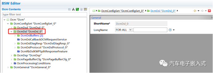

6.1.2 DcmConfigSet
DcmDsd:DSD诊断调度子模块配置容器。
DcmDsl:DLS诊断会话层子模块配置容器。
DcmDsp:DSP诊断服务处理子模块配置容器。
DcmPageBufferCfg:也缓冲配置容器。
DcmProcessingConditions:模式仲裁配置容器。
6.1.2.1 DcmDsd
DcmDsdRequestManufacturerNotificationEnabled:对制造商允许启用或禁用请求通知机制。
DcmDsdRequestSupplierNotificationEnabled:对供应商允许启用或禁用请求通知机制。
以上两个参数一般都配置位fasle。也就没有DcmDsdServiceRequestManufacturerNotification,
DcmDsdServiceRequestSupplierNotification这两个配置容器的配置。

DcmDsdSubService:这个容器包含服务的子服务的配置(DSD参数)。只有那些服务可以有子服务,这些子服务将DcmDsdSidTabSubfuncAvail配置为TRUE。
6.1.2.4 DcmDsdSubService
DcmDsdSubServiceFnc:ECU Supplier特定组件针对特定服务的回调函数。ISOLAR工具没有提供这个配置项。
DcmDsdSubServiceId:子服务ID。
DcmDsdSubServiceUsed:是否使用该子服务。ISOLAR工具没有提供这个配置项。
DcmDsdSidTabModeRuleRef:对控制服务执行的DcmDspModeRule的引用。如果没有配置引用,则不进行模式规则检查。
DcmDsdSidTabSecurityLevelRef:引用允许在其中执行服务的安全级别。一个服务允许多个引用。
DcmDsdSidTabSessionLevelRef:对允许执行服务的会话级别的引用。一个服务允许多个引用。
6.1.2.5 DcmDsl

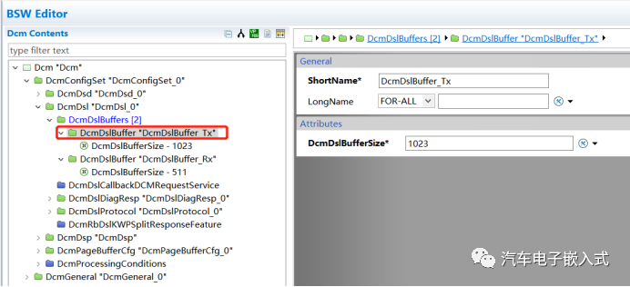

DcmDslBuffer:此容器包含诊断缓冲区的配置。
DcmDslCallbackDCMRequestService:每个DcmDslCallbackDCMRequestService容器使用CallbackDCMRequestServices接口定义一个R-Port, 应用使用使用接口向Dcm模块请求协议更改的权限。
DcmDslDiagResp:此容器包含Dcm中自动 requestCorrectlyReceivedResponsePending响应管理的配置。
DcmDslProtocol:这个容器包含Dcm中使用的诊断协议的配置。
6.1.2.6 DcmDslBuffer
DcmDslBufferSize:诊断缓冲区大小(以字节为单位)。对于线性缓冲区,大小应该和最长的诊断消息(请求或响应)一样大。对于分页缓冲区,大小会影响应用程序性能。

6.1.2.8 DcmDslDiagResp
DcmDslDiagRespMaxNumRespPend:一个请求允许的带有响应码0x78 (requestCorrectlyReceivedResponsePending)的最大否定响应数。如果Dcm达到此限制,将自动发送0x10 (generalReject)最终响应,并取消服务处理。

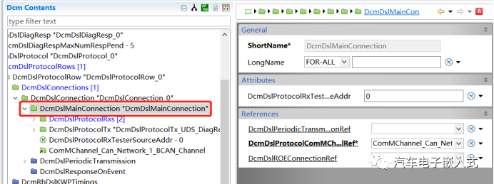

6.1.2.12 DcmDslMainConnection
DcmDslProtocolRxTesterSourceAddr:测试器源地址唯一地描述了一个客户端,并将在跳转到Bootloader接口中使用。对于通用连接(MetaDataLength >= 1的DcmPdus),不需要此参数。
DcmDslPeriodicTransmissionConRef:对用于处理周期性传输事件的周期性传输连接的引用。实际应用中一般很少使用。
DcmDslProtocolComMChannelRef:引用接收DcmDslProtocolRxPdu和发送DcmDslProtocolTxPdu的ComMChannel。
DcmDslROEConnectionRef:引用一个用于处理ResponseOnEvent事件的ResponseOnEvent连接。实际应用中一般很少使用。

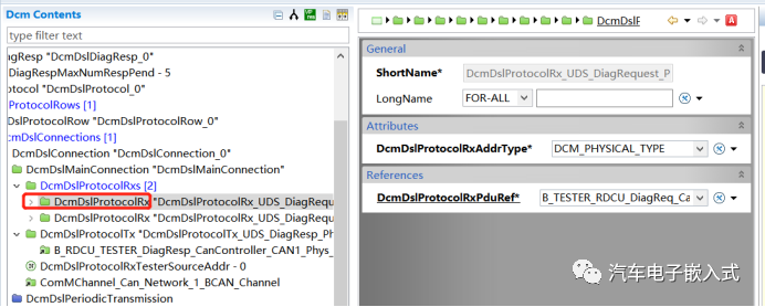

DcmDslProtocolRx:此容器包含诊断连接中接收通道的配置参数。
DcmDslProtocolTx:此容器包含诊断连接中传输通道的配置参数。
6.1.2.13 DcmDslProtocolRx
DcmDslProtocolRxAddrType :选择接收信道的寻址类型。1:1通信采用物理寻址,1:1通信采用功能寻址。
DcmDslProtocolRxPduRef:参考EcuC中用于此接收通道的Pdu。
6.1.2.14 DcmDslProtocolTx
DcmDslProtocolTxPduRef:参考EcuC中用于此传输通道的Pdu。

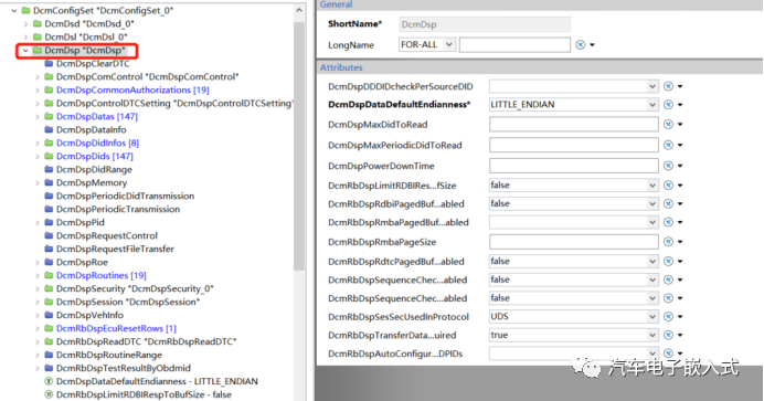

6.1.2.15 DcmDsp
DcmDspDDDIDcheckPerSourceDID: 使用ReadDataByIdentifier (0x22)定义对每个源DIDs的会话、安全性和模式依赖项的检查。
true: Dcm模块应该用一个ReadDataByIdentifier (0x22)检查每个源DIDs的会话、安全性和模式依赖关系,DID的范围是0xF200到0xF3FF。
false: Dcm模块不检查每个源DIDs的会话、安全性和模式依赖关系,每个源DIDs的ReadDataByIdentifier (0x22)的DID范围是0xF200到0xF3FF。
DcmDspMaxDidToRead: 指示在单个“ReadDataByIdentifier”请求中允许的最大DIDs。
DcmDspMaxPeriodicDidToRead: 允许在单个“ReadDataByPeriodicIdentifier”请求中读取的最大periodicDIDs。

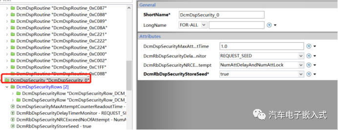

DcmDspSecurity: 该容器包含安全级别配置(DSP参数)(每个安全级别)描述该容器包含DcmDspSecurityRow的行。

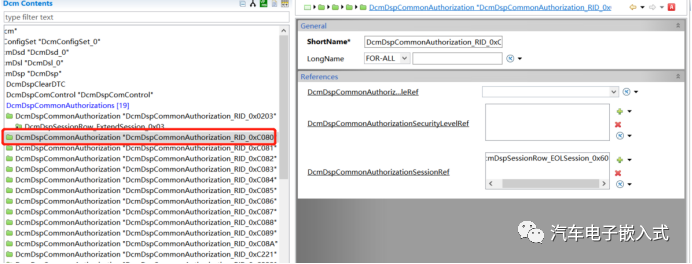

6.1.2.17 DcmDspCommonAuthorization
DcmDspCommonAuthorizationModeRuleRef: 引用一个DcmModeRule。控制此服务/子服务的模式规则。如果没有参考,则不进行模态规则检查。
DcmDspCommonAuthorizationSecurityLevelRef: 引用DcmDspSecurityRow允许控制此服务/子服务的安全级别。如果没有引用,则不进行安全级别检查。
DcmDspCommonAuthorizationSessionRef: 引用DcmDspSessionRow允许控制此服务/子服务的会话。如果没有引用,则不应检查会话级别。

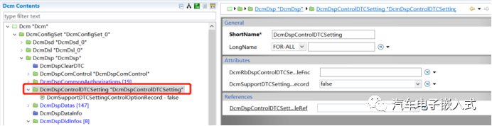

6.1.2.18 DcmDspControlDTCSetting
DcmSupportDTCSettingControlOptionRecord: 这个配置开关定义请求消息中是否通常支持DTCSettingControlOptionRecord。
DcmDspControlDTCSettingReEnableModeRuleRef:引用DcmModeRule。控制DCM重新启用controlDTCsetting的模式规则。DCM模块应执行一个ControlDTCSetting。关闭(调用Dem_EnableDTCSetting()),以便不再满足所引用的模式规则。

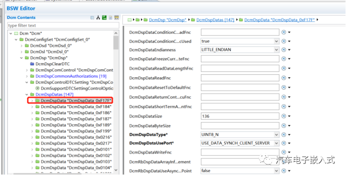

6.1.2.19 DcmDspData
DcmDspDataByteSize: 以字节为单位定义数组长度或变量的最大数组长度。
DcmDspDataConditionCheckReadFnc: 这是函数名字(函数指针)。如果读取这个DID的时候需要应用去检查一些系统状态,就可以定义这个函数去实现这个功能。
DcmDspDataConditionCheckReadFncUsed: 状态检查函数是否被使用。
DcmDspDataEndianness: 定义诊断请求或响应消息中属于DID的数据的字节顺序
DcmDspDataFreezeCurrentStateFnc: 函数名(函数指针),请求应用程序冻结IOControl的当前状态。(FreezeCurrentState-function)。
DcmDspDataGetScalingInfoFnc: 函数名(函数指针),向应用程序请求DID的伸缩信息。(GetScalingInformation-function)。该参数与接口Xxxx_GetScalingInformation有关。
DcmDspDataReadDataLengthFnc: 函数名(函数指针),向应用程序请求DID的数据长度。(ReadDataLength-function)。该参数与接口Xxx_ReadDataLength有关。
DcmDspDataReadEcuSignal: 由DCM读访问某个ECU信号的函数名称。(IoHwAb_Dcm_Read < EcuSignalName >function)。仅当DcmDspDataUsePort==USE_ECU_SIGNAL有效。
DcmDspDataReadFnc: 函数名向应用程序请求DID的数据值。(ReadData-function)。该参数与接口Xxx_ReadData有关。
DcmDspDataUsePort: 定义要访问数据的接口应使用。

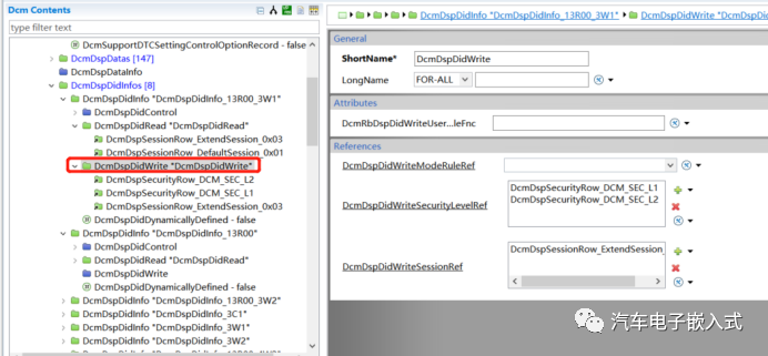

6.1.2.20 DcmDspDidInfo
6.1.2.21 DcmDspDidRead
6.1.2.22 DcmDspDidWrite

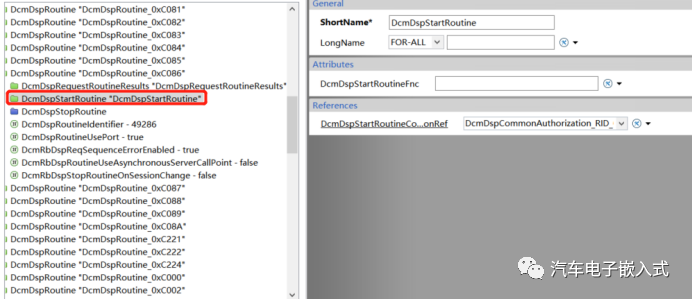

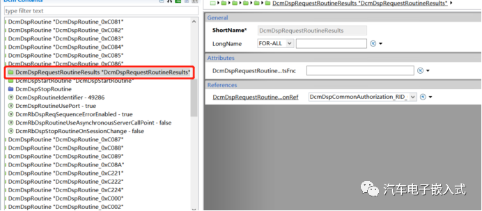

6.1.2.26 DcmDspRequestRoutineResults

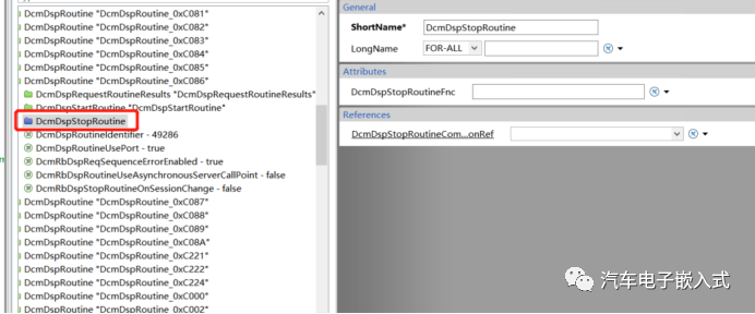

6.1.2.27 DcmDspStartRoutine
6.1.2.28 DcmDspStopRoutine
6.1.2.29 DcmDspSecurity
6.1.2.30 DcmDspSecurityRow
