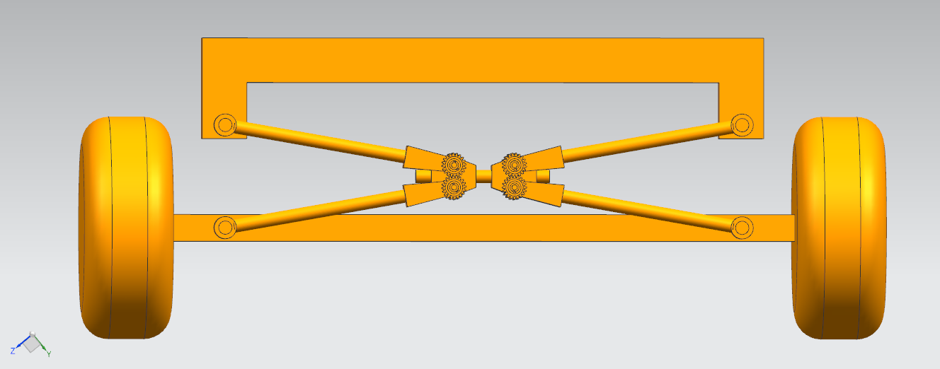

一种新型越野车止推杆的可行性分析:
尊敬的车友们,今天我向大家请教一个越野车潘哈德连杆替代的问题。
硬桥越野车一般采用潘哈德连杆或者瓦特连杆的形式限制车身横向摆动,但是潘哈德连杆末端运动轨迹是圆弧,车身起伏时仍有些许左右摆动影响舒适性,而瓦特连杆行程又有限。

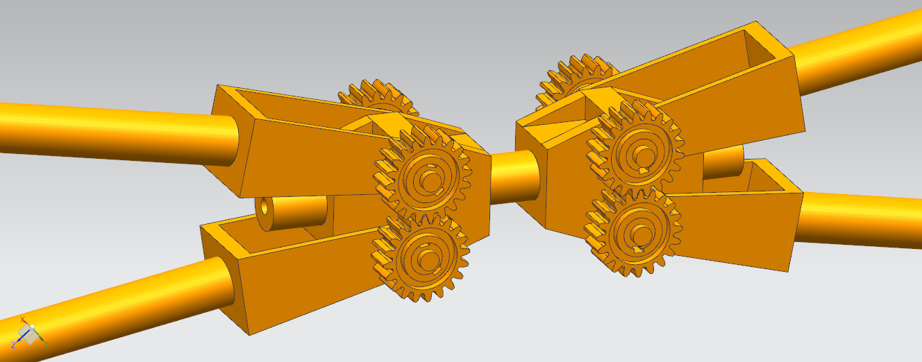

目前接触到一种新的止推杆替代方案,结构如插图所示,车身起伏时相对车桥不会左右摆动,车轮又有大行程,希望各位朋友帮忙分析一下可行性,万分感谢!
尊敬的车友,关于新型越野车止推杆的可行性分析,我作为汽车工程师给出以下意见:<br><br>新型止推杆的设计旨在改进传统潘哈德连杆和瓦特连杆的不足之处。从结构图来看,该止推杆能够限制车身横向摆动,提高车辆的稳定性和舒适性。同时,车轮的大行程设计增强了车辆越野性能。<br><br>然而,止推杆的可行性还需要进行详细的力学分析和实际测试验证。建议进行模拟仿真分析,以确认其在实际使用中的性能表现。此外,需要考虑与其他车辆系统的兼容性和潜在的安全风险。<br><br>总体而言,新型止推杆具有潜在的可行性,但需要进一步的验证和分析。建议进行详细研究并咨询专业机构,以确保其在越野车上的有效性和安全性。
这样是不是看起来简洁一些,但是我觉得装配会更复杂。拿小玩具验证了一下结构可行,就是不晓得实际怎么样,不会仿真呀。
