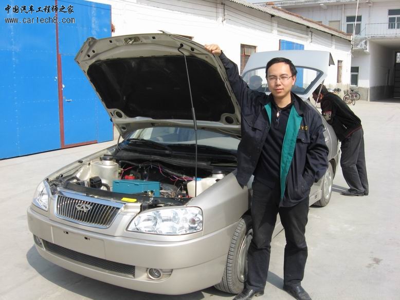

 楼主| 发表于 10-11-2008 00:09:27 | 显示全部楼层
说瓶颈在电池上已经是老生长谈了,现在能做的就是在现有的电池技术基础上怎么能做的更好,我还是那句话,电动轿车整个行业技术水平很低,需要向电动客车多学习。我们把电动客车的技术移植到电动轿车上,性能非常理想。
车重1380Kg(二人)
最高车速85km/h,
续驶里程150Km,
充电时间20分钟66%。
