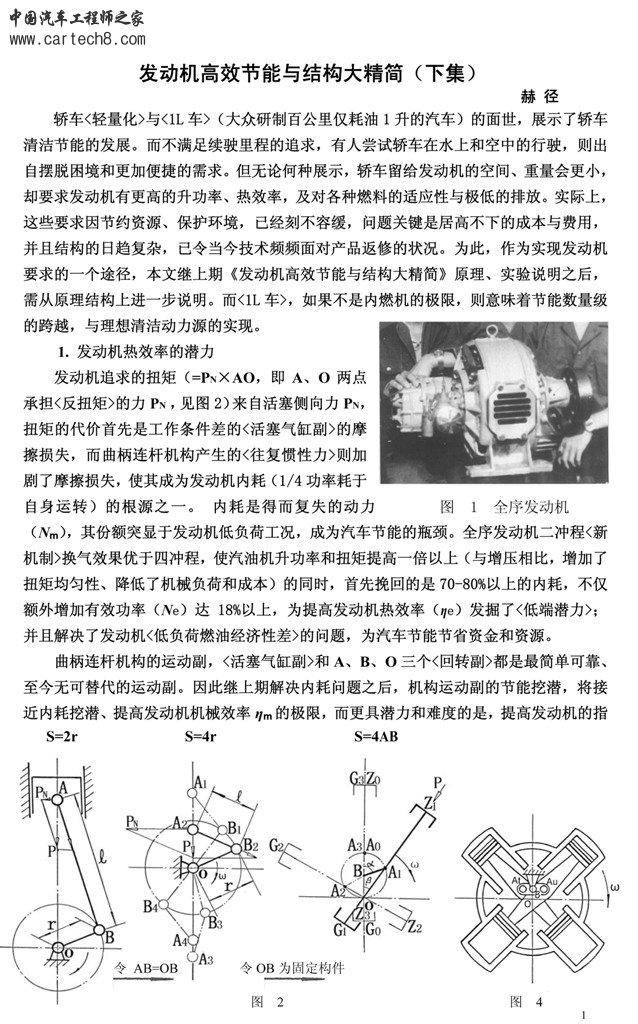

这可能只是楼主一厢情愿,楼主可能没有考虑制造难度,工作情况(润滑等情况),还有其它如稳定性等,不然,如果可行,会有内行人发现楼主这个人才的。也许是我错了,如果楼主的方案真的可行,中国也许在发动机的设计制造上有所突破。

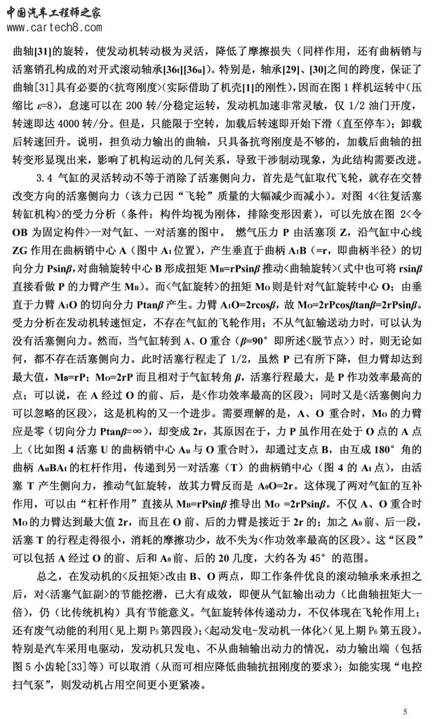

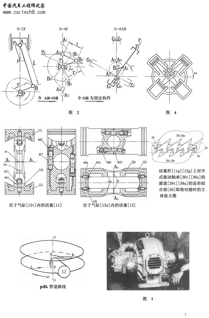

帖子全套十多个图中,最不清晰的图3图5和第7页图2图4及活塞[11]、[12]都是关键图,加上文字也不够清晰,势必有碍查阅。这是问题的关键,也是我的帖子迟迟难以发出的原因。为了节能减排,希望把自己的实践总结尽早公开,供大家参考。眼下补救办法是把word版全文打包附上(http://bbs.cartech8.com/attachme ... 21&t=1238298670)。

全文:发动机高效节能与结构大精简 的图3、图5

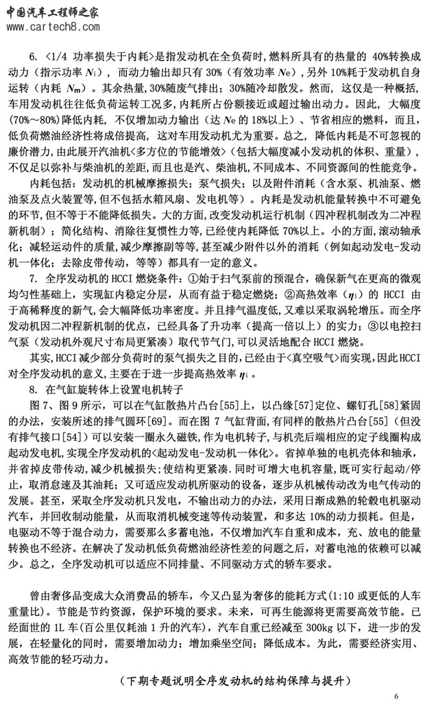

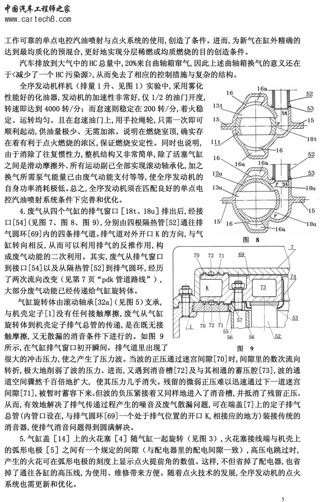

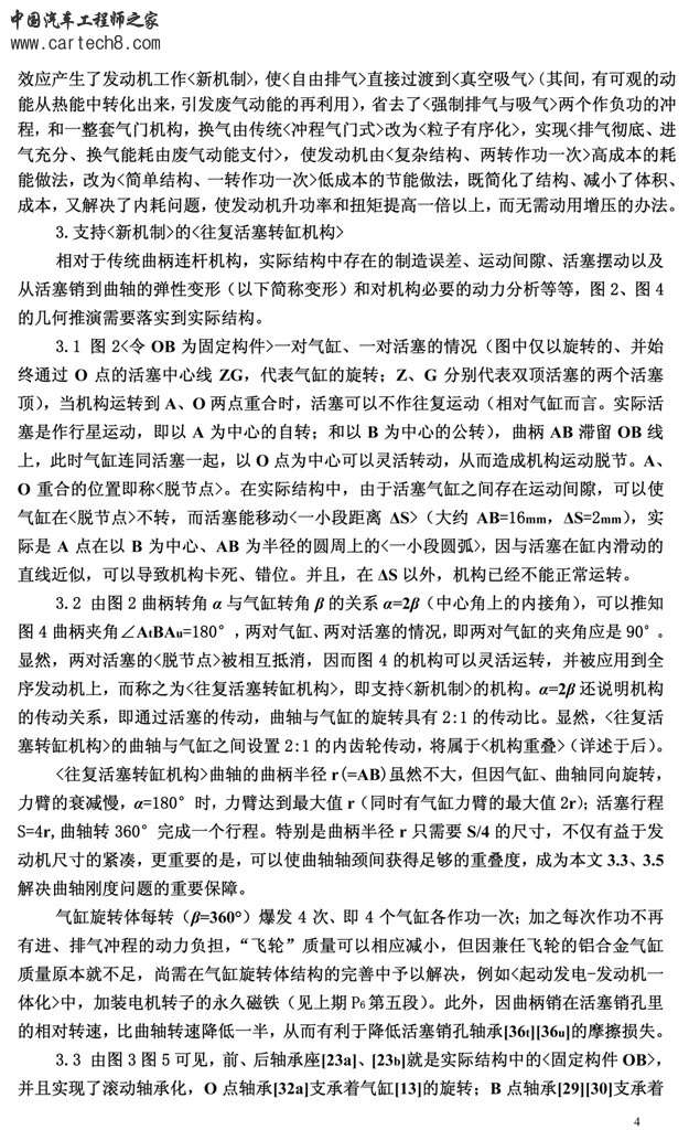

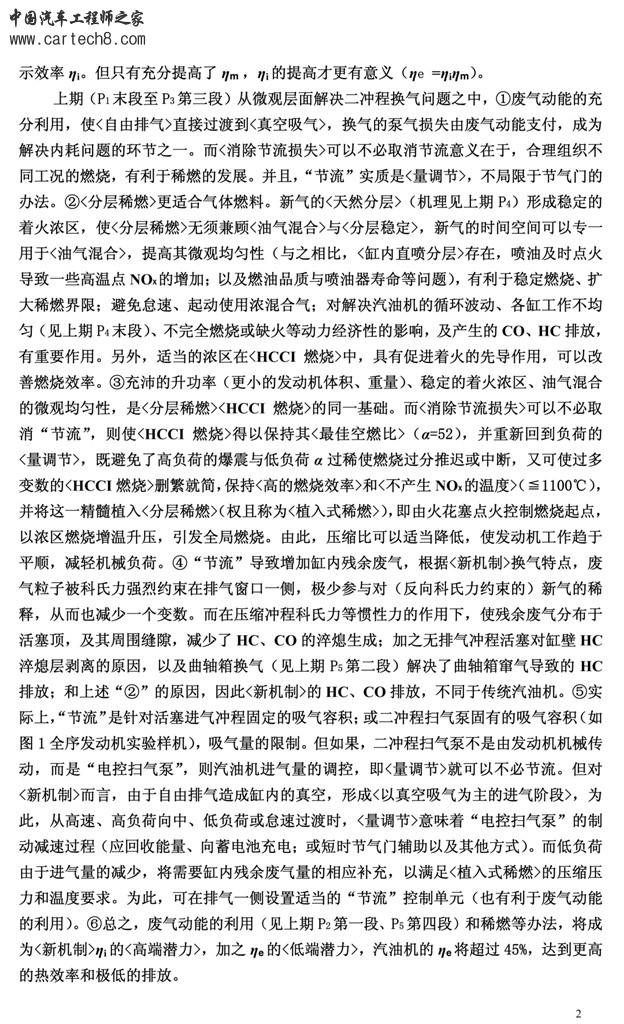

         发动机高效节能与结构大精简(上、下)更正后的原文图片
