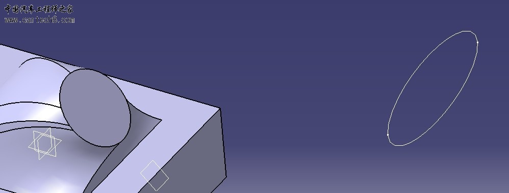

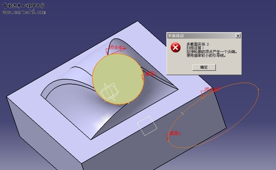

跟着教程学习,练习CATIA,现在遇到个问题,求助大虾们:
  闭合点我也注意了,感觉还是闭合点没设置好,所以现在就郁闷了,试啦很多次,哎

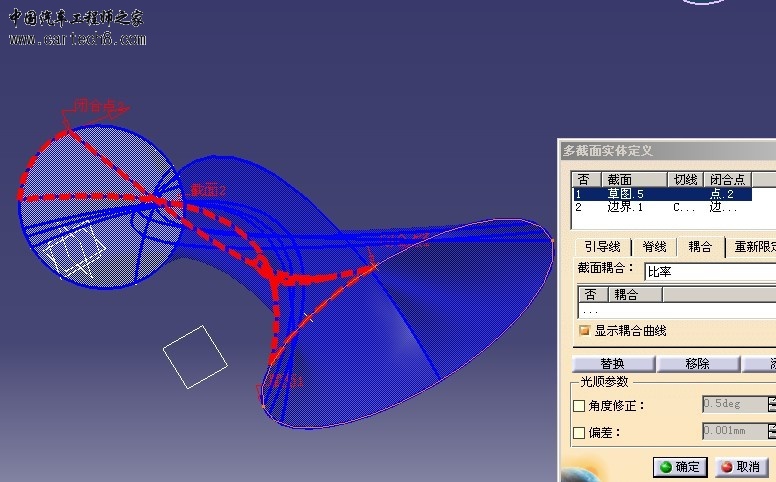

复杂的图形,闭合点不要选默认的点,可以自己做辅助点,我就习惯用“极值点”的命令做点,这样做出的点十分规范,LOFT时方便软件计算
 楼主| 发表于 24-1-2011 08:19:07 | 显示全部楼层
回复 2# yikuanbuhui
    额 请问这个极限点的是在哪里?如何选取?
发表于 8-2-2011 13:49:11 | 显示全部楼层
方法有好多种,可用作辅助曲线再投影在截面上生产相关对应点
