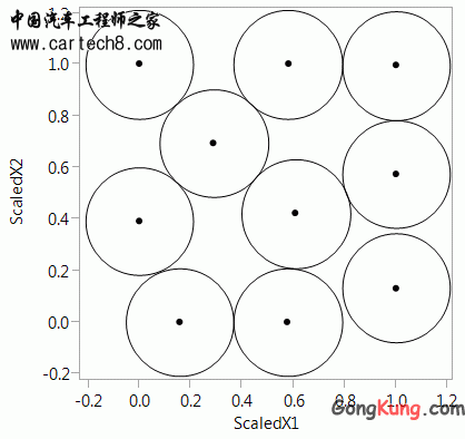

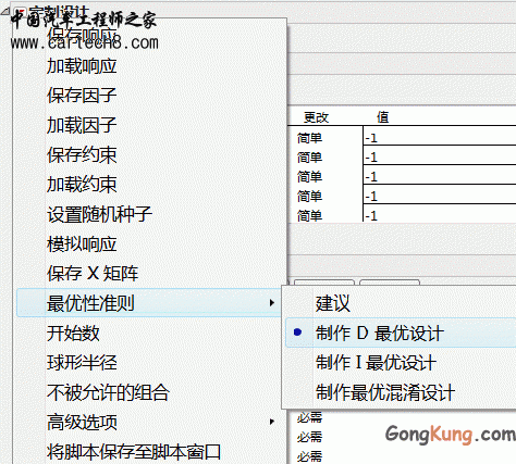

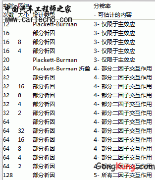

  筛选设计是指在问题研究的早期,潜在的候选因素很多,如何有效地大规模降低实验次数而又准确地找到少数几个影响发动机性能的关键因素。具体的实现手段有两种:一种是经典的实验设计方法,如部分析因设计、Plackett-Burman设计等(如图一所示);另一种是高级的实验设计方法,如D最优设计等(如图二所示)。
  图一
  图二

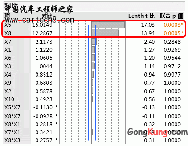

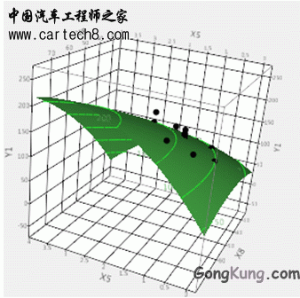

  筛选设计的最终目的是不靠猜测,摆脱低效率的试错法,却能在众多参数中快速而精确地发现关键参数,如图三中所显示的X5和X8。
  图三

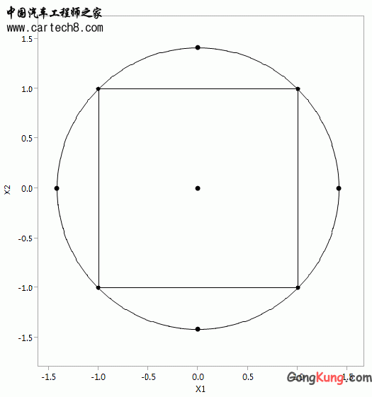

  优化设计的最终目的是不用一次次地盲目调试,而是通过有限的几次实验就能找到所需要的参数设置,使发动机的各项指标均达到指定的要求,从而大幅度降低研发周期与成本。图六所示的图形就是反映Fuel pressure和Valve train这两个关键参数对燃料Consumption影响的预测模型,工程师们可以由此制定最佳的工艺方案。
