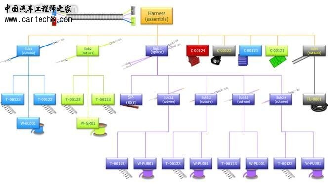

  有层次的装配
  除了原型等数量较少的组件以外,线束的组装通常要遵循一定的步骤顺序,而不是一系列基本组件的单独操作。
  比如,导线必须切割成长度合适的小段、剥掉外皮然后压接端子。这三个任务一般可以由一个单独自动化操作完成,并且通常将算作在制品库存,甚至可能被赋予一个内部零件编号。一些被加工过的导线随后可能又会重新被结合在一起,构成一个小的子组件,再次成为一个拥有自身零件编号的独特在制品组件。需要注意的是,子组件实际上可能与另一个看似无关的线束中使用的子组件完全相同。各种不同的子组件和其它组件随后可能被组合在一个工装板上。压好端子的导线插入连接器孔、包扎线束然后添加附件。最后将对线束进行测试,然后装箱待发。
  这里说的重点就是线束装配要遵循一系列有序的步骤。此外,这样的顺序背后是有着工业逻辑的:比如导线在没有压端子之前就不能插入连接器。
  因此,每项线束设计都可分解为一系列有序的制作步骤进行,每个步骤都会使用到组件或子组件,并产生新的子组件,直到线束制作完成。物料结构清单便是该分解分析的一项重要结果,它能够反映有序过程,与那些只需要根据线束设计就可以计算出来的没有层次结构的物料清单有着明显的区别。图1为简单线束的分层原理示意图。
  图1:通过分层安装步骤完成线束的制作

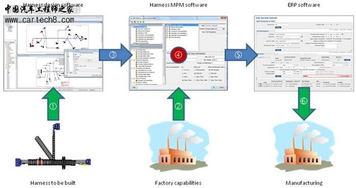

  流程概述
  图2:设计――制作工艺管理――企业资源规划流程概述
  图2对该流程进行了详细的描述。尽管原理简单,但有效的执行还需要大量的专业知识和经验。主要步骤包括:
  1) 以数字化模式将即将制作的线束保存在电脑中(数字描述)。功能强大的设计软件可以对线束进行详细而准确的数字描述,而且还可以对配置复杂性和设计变更进行有效管理。线束设计软件可以创建详细准确的物料清单,并对分支配置等线束结构进行描述。现代线束设计软件包括明导的 Capital HarnessXC、Capital ModularXC 和 VeSys Harness 产品。
  2) 再以数字化模式将工厂加工能力保存在电脑中。加工能力包括针对切割/剥皮/压接设备的最大和最小线束测量、焊接设备所允许的最多导线数和创建连接器子组件的参数选择。这些数字描述都应保存在线束 MPM 软件中,既要简单以方便保存,也要足够详细以实现制作流程模型自动化:详见步骤4.
  3) MPM 应用可以获取线束设计数据。如果线束设计软件厂商还提供 MPM 软件,工作就简单很多,这是因为设计数据的含义、丰富性和完整性都能够得到确保。在明导的 Capital 软件套件等以数据为中心的环境中,本身不是线束设计组成部分的资料库组件等额外数据可以自动甚至有条件地被添加以辅助流程管理自动化。

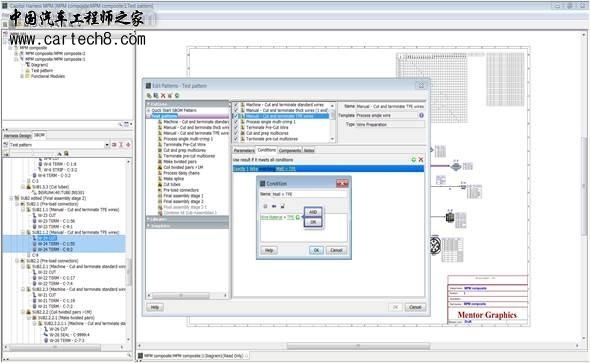

  4) 为制造工艺的每一步操作计算出符合参数和条件的相应物料结构清单。这一步骤是制造工艺管理的核心。至关重要的是,引导这一分析的可配置规则需要通过制造工艺管理软件获取。除了出厂性能之外,这些规则也是线束制造商的制造知识产权。必须积极可靠地获取这些规则:如下。
  使分解分析实现自动化的技术可被用作特定域推理引擎。该推理引擎了解线束装配的工业用逻辑,从而只计算适用的子组件。
  针对制造模式的计算可带来对线束装配工艺(尤其是物料结构清单)的多层次描述。就这点而言,鉴别适用于多个线束设计的子组件也很重要。这一能力可通过规模经济和机器使用等对制造成本产生巨大影响。

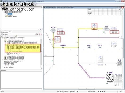

  制订多层次物料清单后,制造工程师将尤其需要查看结果,也许需要通过交叉突出线束设计图中的子组件使输出量可视化;以及做出必要的改动或添加,在子组件号生成/普通化前完成任务。必须保留这样的手动工作,以便再用于以后的设计修改。
  5) 多层次物料结构清单现用作线束制造商另一核心应用企业资源规划的动力。幸运的是,推进企业资源规划的数据在各企业资源规划系统厂商之间相对普通化:从MPM中输出可被ERP系统读取的数据是简单可行的。此外,人们可以想象使用MPM的数据作为其他领域的输入,例如,生产活动中的符合人体工程学的建模。
  请注意,术语物料需求规划 (MRP) 及其外延词制造资源规划 (MRP II) 有时仍用于描述企业资源规划下的一些具体活动。
  6) 最后企业资源规划系统可计算出推动运营所需的工作订单和组件采购订单。作为题外话,步骤1开发的丰富线束设计数据可作其它用途,推动线加工机等生产设备以及自动测试台,从而进一步简化整体工作流。

  这又引发了知识产权的获取和保护问题。这个问题很关键,因为工厂的生产能力(如定制设备)和流程逻辑是线束制造商竞争力的核心保障。现代线束 MPM 软件为全面而安全地获取知识产权提供了基本架构。尤其是推动分解逻辑的规则是依据一组用于获取制造商知识产权的模板制定而成的,请参阅图3。这些模板专用于线束制造。将这些规则结合起来,形成了用于线束设计分析的全面的规则集。必须指出的是,这些规则是线束制造商的专有财产。通常由一名授权的“规则管理人”来建立这类规则。一旦建立,只需要适当的维护即可,例如新工厂的建立或加工能力的改进都可以运用这些规则。
