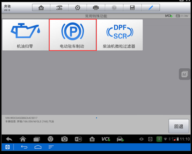

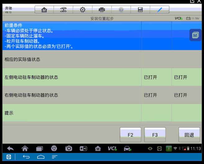

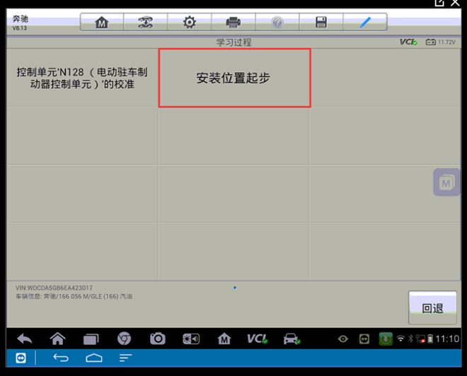

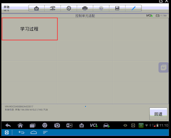

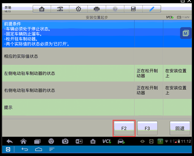

    操作步骤:
    1.连接道通诊断仪,选择正确的车型年份;
    2.进入“常用特殊功能”;
    3.选择“电子驻车制动”;
    4.进入“学习过程”;
    5.选择“安装位置起步”;
    6.点击“F2”松开制动器到安装位置;
    7.安装完刹车片后点击“F3”退出维修模式
