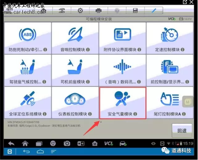

    3.执行“可编程模块安装”功能,选择“安全气囊模块”

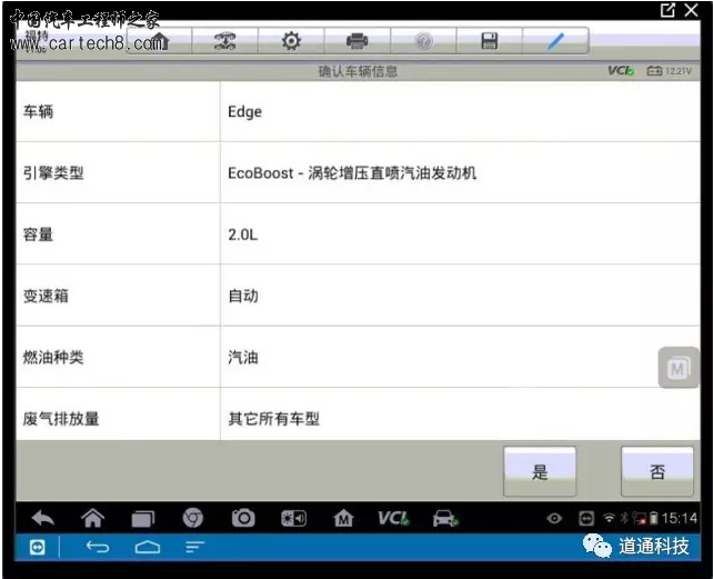

    4.确认车辆VIN码是否正确,无误后点击“是”,进入下一步,程序将开始读取旧模块的信息

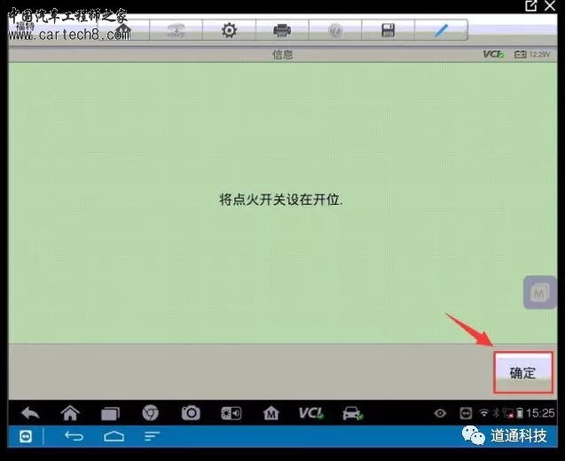

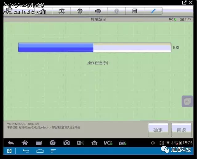

    6.打开点火开关,开始编程功能,将旧模块信息写入新的模块中,按提示等待编程功能完成

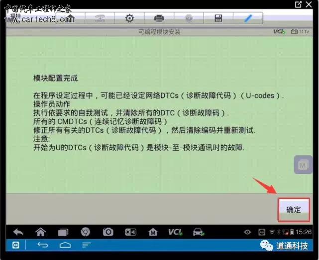

    7.编程完成后按提示关闭点火开关,并再次打开点火开关;电脑提示模块配置完成,并清除所有故障码
