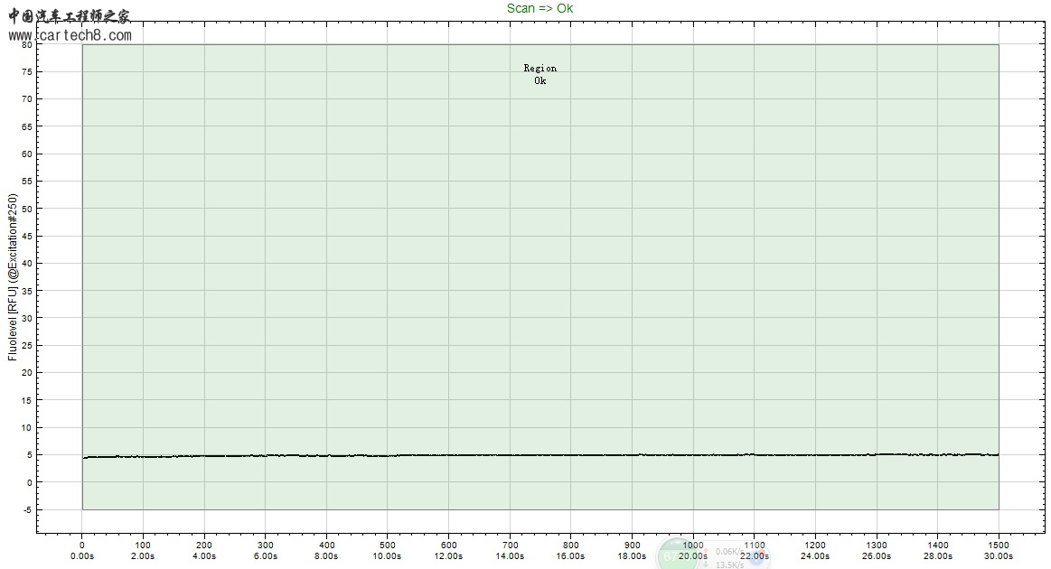

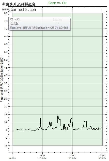

      以下为合格样品和不合格样品的比较
      不合格样品(A样品)
      合格样品(B样品)
      通过比较A、B两样品的清洁度曲线可以发现:
      A样品曲线平稳的地方为底材干净的部位,示值为5RFU左右;示值在中后部有波动,最大值达到了15RFU,说明此区域有胶黏剂残留。
      B样品曲线一直平稳在5RFU左右,几乎没有波动,说明B样品这个板面清洁度很均匀,相对比较干净。
