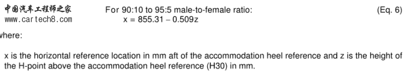

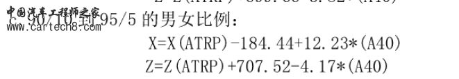

    背景:确定B类车眼椭圆的位置,依据标准是SAE J941和SAE J1516。
    首先是通过UG绘制好眼椭圆,然后根据标准校核看UG绘制的位置是不是对的,校核过程中发现Z向是没问题,
    可是X向始终不一致,一直怀疑ATRP点的计算公式里的Z取值有问题,我取的是H30,请问对吗?
    ATRP点X坐标计算公式
    ATRP点X坐标计算公式
    眼点计算公式
    眼点计算公式
