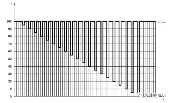

复位特性
这个测试是用来模拟产品在不同的电压骤降下的复位性能,从Usmin开始,例如9V。
试验方法与要求:标准中要求以5%的步长从Usmin降低到0.95Usmin,保持5s后再上升到Usmin并保持至少10s;然后幅值变成降低到0.9Usmin,重复以上过程;标准中要求当供电电压达到Usmin时,功能状态为C;但是很多厂家要求功能状态为A,而且下降的步进可能是按照电压绝对值进行,而不是百分比。
这个测试遇到过一些问题,就是复位造成的传感器软件配置丢失,但是控制器的电源有BOOST功能却没有复位,这样就可能导致控制器不知道传感器已经丢失配置了。

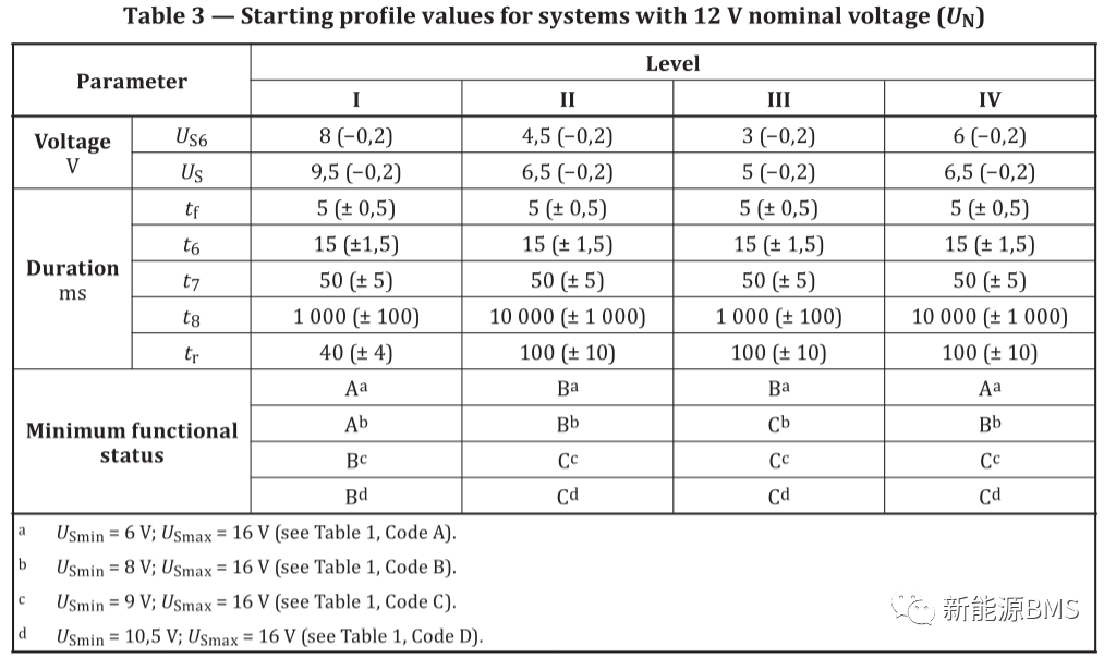

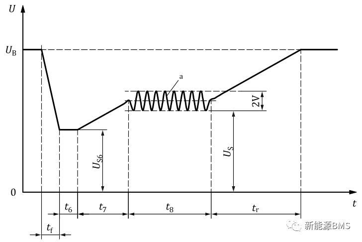

启动特性
此测试目的是用来模拟DUT在车辆启动时的性能,因为在车辆启动过程的12V供电是不稳定的,它就是模拟这个过程是否会对产品的性能造成影响。
试验方法与要求:启动特性的测试供电波形如下图,标准中建议将波形中的电压施加到产品的供电输入端,进行10次。
具体的测试等级如下,分了四个等级,有的主机厂要求全部都做,有的做部分;对应的功能状态在下图中也有定义,实际按照供电范围来划分,例如a标注的供电范围是6V~16V,对应要求在试验过程中达到第一行的功能状态,即A\B\B\A。

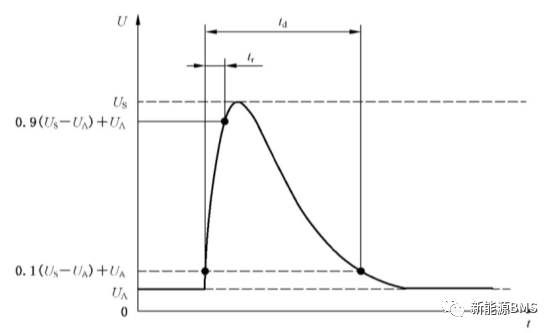

抛负载
抛负载测试之前有大篇幅介绍过,但分别安插在不同的文章中,链接如下:抛负载之前被分类到EMC测试中,现在更多的被分类到电气测试中。
你了解电源端口ISO 7637浪涌的几个波形吗一起学习了解BMS主控板的电源输入防护电路(上篇)

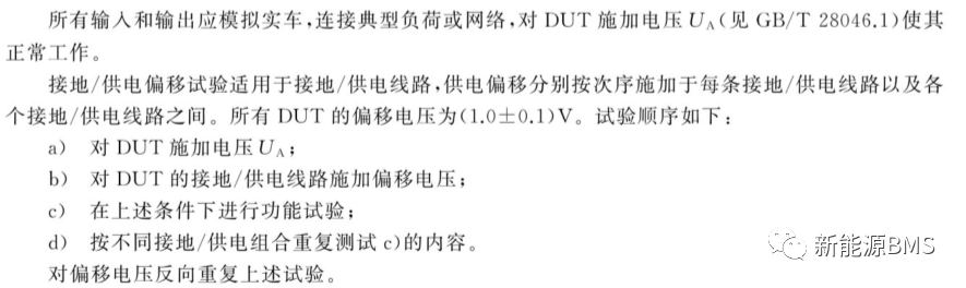

参考接地偏移和供电偏移
标准中表述是当DUT存在两条或多条供电线时,用来模拟多路供电的地或电源发生偏移的情况下,DUT的功能是否符合要求。
试验方法与要求:具体过程如下,整体来讲,BMS的KL30供电与继电器供电可能是分开的,而且这两路电源各自可能会存在多条供电电源线与地线,但是一般在单板内部各自的电源线与地线都是接在一起的,所以针对电源线与地线的偏移测试一般都不出问题,标准中要求达到功能状态A。
除了供电与地线外,BMS上面还有一些外部的数字IO以及模拟量输入,对数字IO来讲,地偏移一般也没有问题,但是针对一些外部的模拟量输入来讲,地偏移会导致采集不准确。

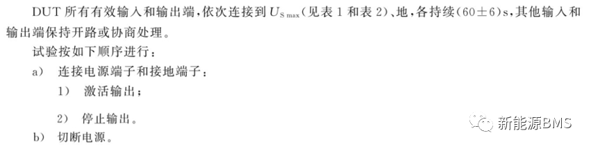

短路保护
这个就是那个比较重要的短地、短电源测试,用来模拟DUT在输入或输出端发生短路时的性能。
试验方法与要求:标准中将DUT电路分成了信号电路与负载电路两种,其中信号电路测试方法如下,要求功能状态达到C;其实这里的测试顺序还有一些事情,例如DUT在工作情况下,对外输出的电路需要做使能与不使能两种情况下的短地、短电源,还要做DUT只断开电源线时信号电路的短地、短电源测试;有的甚至需要做DUT只断开地线时信号电路的短地、短电源测试。
而负载电路的测试要求如下:这里写得不太清晰,看起来只做负载短路测试,而不是短路到地或电源。
在BMS中一般都是按照信号电路来测试,对于继电器的高低边驱动电路以及外部传感器的供电电路也是如此;这个测试中同样会出现各种问题,例如电源芯片的损坏、MCU的复位等等,这些内容后面准备单独来做案例分析。
