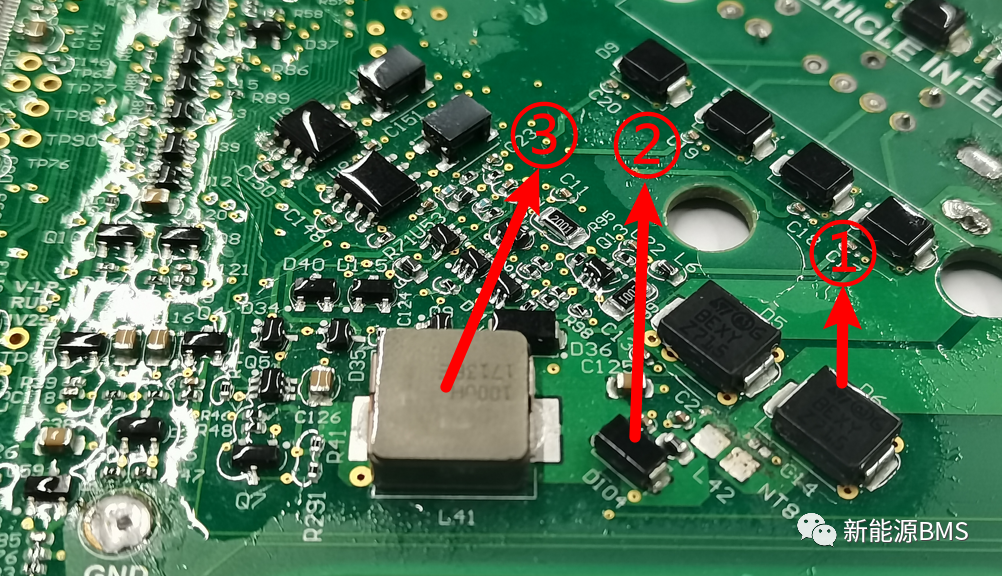

    MODEL 3控制板电源输入电路
上图为其电源输入防护电路,关键的器件型号如下:

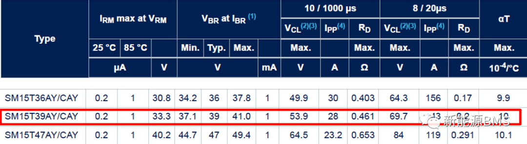

①   双向TVS,SM15T39CAY-ST此TVS参数如下,封装为SMC,峰值功率为1500W(10/1000us),最大的钳位电压达到了53.9V,这个电压有点高。

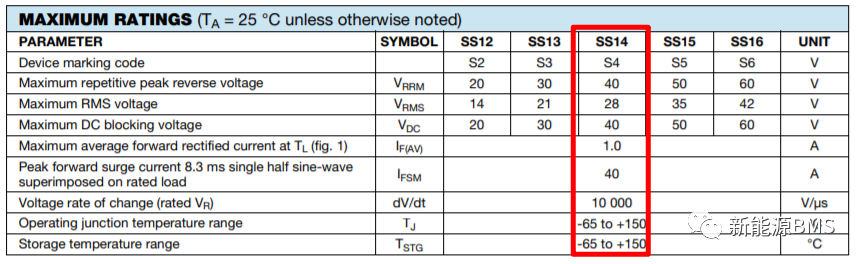

②   肖特基二极管,SS14-VISHAY
此二极管用于防反,参数表如下,封装为SMA,反向耐压值为40V。
③   滤波电感,100uH

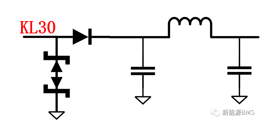

小结:输入防护电路组成比较简单,如下图:TVS放置在防反二极管前面,所以选用的是双向类型,否则电源反接会有问题;TVS功率不大,过不了5a波形,而且其最大钳位电压远远大于35V,那么5b波形也不会动作(有些时候,即使没有TVS防护,只要芯片等最高工作电压>35V,那么也可以通过5b);选择肖特基二极管作防反,因为其正向导通压降小,另外其反向耐压只有40V,因为TVS在前面做了一次反向的浪涌防护;输入电容没有选择电解电容,都是陶瓷电容。

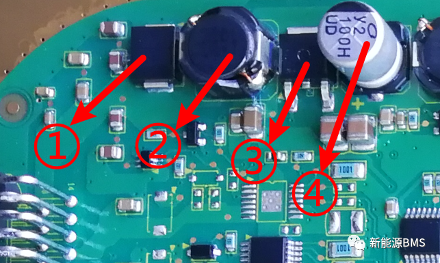

上图为其电源防护电路,里面的关键器件如下:

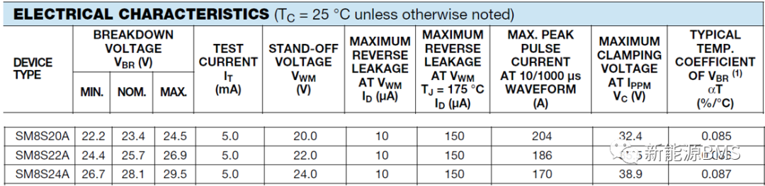

①   单向TVS,SM8S22A-VISHAY此TVS参数如下,封装为DO-218AB,峰值功率为6600W(10/1000us),最大的钳位电压为35.5V,这个是常用型号,另外的选择还有TSC的TLD8S22A等。

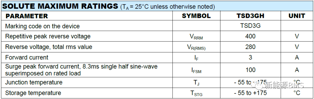

②   防反二极管,TSD3GH-TSC
此二极管用于防反,参数表如下,封装为SMC,反向耐压值为400V。
③   输入滤波电解电容,100uF/50V-厂家未知

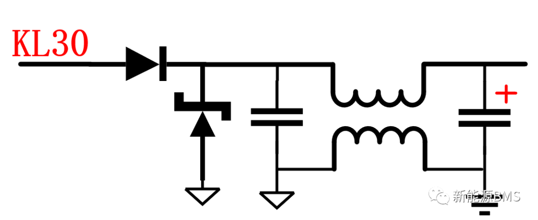

④   共模电感,1mH小结:其电路结构如下,因为TVS选择的是单向的,所以放置在防反二极管的后端,这个TVS功率很大,可以过5a的测试,钳位电压为35.5V;防反二极管选择的功率与反向耐压也很大,它要考虑抛负载测试时的通流能力;电源端的电解电容选择的是50V耐压值。

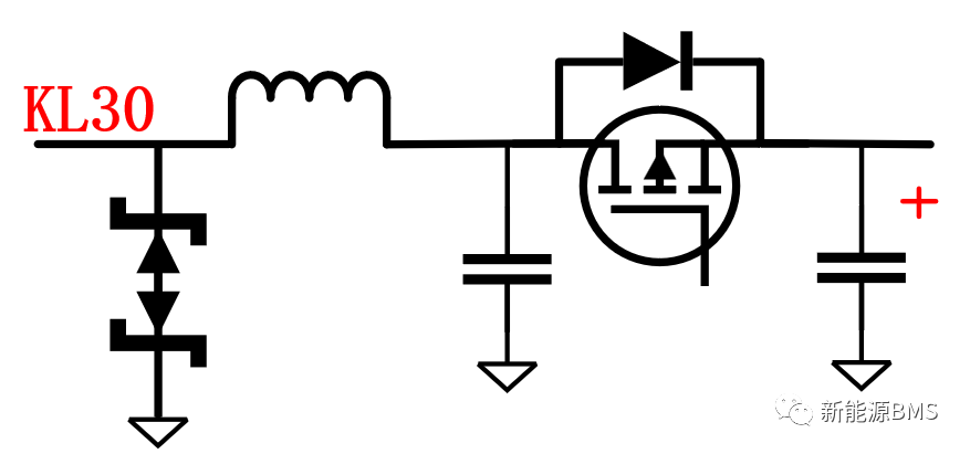

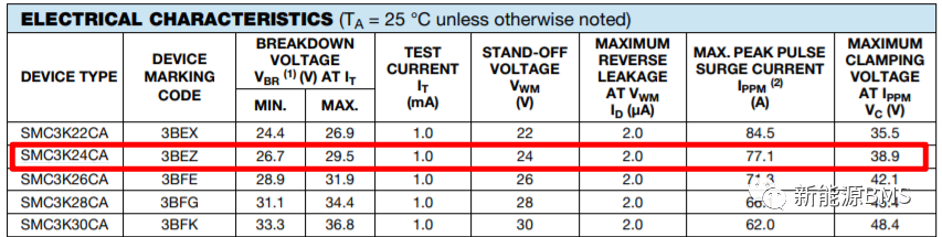

①   双向TVS,SMC3K24CA-VISHAY此TVS参数如下,封装为SMC,峰值功率为3000W(10/1000us),最大的钳位电压为 38.9V;同时还可以看到在电源端口处的陶瓷电容选用两个串联,并摆放成直角,防止机械损伤,这个是比较好的做法,降低失效率。
②   滤波电感,22uH-厂家未知

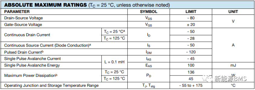

③   PMOS,SQD50P08-25L-GE3-VISHAY这个PMOS用来做防反接功能,其主要参数如下图:反向承受电压可达到80V;使用PMOS做防反与使用二极管做防反还是有区别的,例如电源端口突然断开时,二极管阳极的电压会迅速降低,而PMOS的D极电压却不会,因为其后端电容上面储存的能量会让PMOS继续导通,此时D极会有一个电压缓慢跌落的过程。
④   铝电解电容,100uF/50V-nichicon
小结:电路结构如下,双向的TVS放置在端口,防反电路放置在其后面,从TVS的功率看设计时应该是不考虑5a测试的;电解电容也是选择50V的,这个做法我认为很好,也有一些厂家此处选择35V的耐压值,但同时其TVS的最大钳位电压可能大于35V,这有点擦边的风险。
