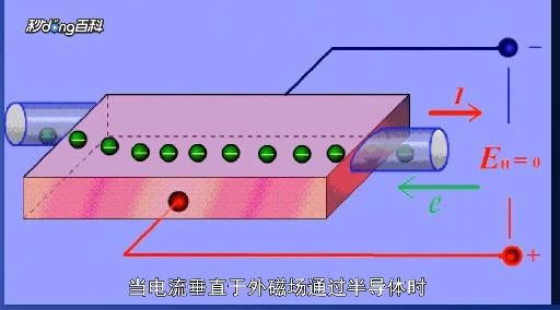

首先需要了解下霍尔效应概念:当小电流Ic垂直于外磁场通过半导体时,载流子发生偏转,垂直于电流Ic和磁场B的方向会产生一附加电场,从而在半导体的两端产生电势差VH,这一现象就是霍尔效应,这个电势差VH也被称为霍尔电压。(图片来自LEM官网)
具体地,可以看一下这个视频(来源于百度百科): 霍尔电流传感器--开环霍尔方案w5.jpg
video: https://mp.weixin.qq.com/mp/readtemplate?t=pages/video_player_tmpl&action=mpvideo&auto=0&vid=wxv_1438602410972512258网上原理解释:在半导体上外加与电流方向垂直的磁场,会使得半导体中的电子与空穴受到不同方向的洛伦兹力而在不同方向上聚集,在聚集起来的电子与空穴之间会产生电场,电场力与洛伦兹力产生平衡之后,不再聚集,此时电场将会使后来的电子和空穴受到电场力的作用而平衡掉磁场对其产生的洛伦兹力,使得后来的电子和空穴能顺利通过不会偏移,这个现象称为霍尔效应。(图片来源于网络)
