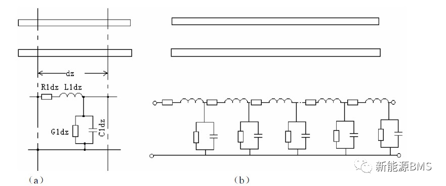

    集总参数电路与分布参数电路
实际现实中遇到的电路分为了两种:集总参数电路与分布参数电路;这是由电路的尺寸(d)与工作信号的波长(λ)进行划分的。如果电路满足d<<λ,则称为集总参数电路,我们在《模拟电子技术》中学习遇到的基本都是集总参数电路;特点是电路中电磁过程都集中在元件内部进行,在元件外部不存在任何电场与磁场,有关电、磁的物理现象都由元件来“集总”表征。低频电路对应的就是集总参数电路,BMS涉及到的电路基本也都是集总参数电路,基尔霍夫定律只适用在集总参数电路中。如果信号频率提高,造成电路不满足d<<λ,则称为分布参数电路;大学时学过的《高频电子线路》、《电磁场与电磁波》,其分析对象就是分布参数电路;典型的分布参数电路例子就是传输线。

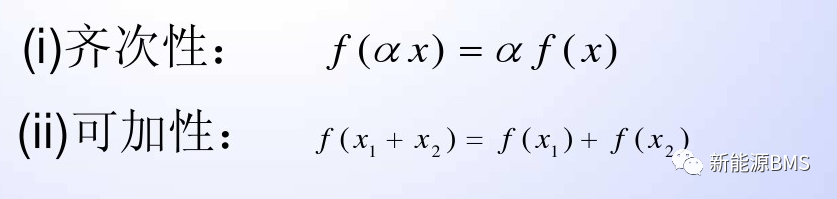

    线性电路与非线性电路
线性电路是指完全由线性元件、独立电源或线性受控电源构成的电路。非线性电路,是指含有非线性元件的电路,其中非线性元件不包括独立电源。电阻、电容、电感都是线性元件,而二极管、三级管等都是非线性元件。线性元件是指该元件的某些属性不会随着其他因素变化而变化,如阻值、容值、感量。
想要证明一个电路是不是线性电路,只需满足两个条件:齐次性与可加性。
其次性:如果一个电路中,输入与输出成比例的关系,则称为具有齐次性;即当输入为x(t),输出为y(t),如果输入为x(k*t),则输出为k*y(t)。可加性:这个更容易理解,如果输入x(t1)对应输出为y(t1),输入x(t2)对应输出为y(t2),那么当输入为x(t1+t2)时,如果输出为y(t1)+y(t2),则称为具有可加性。根据上面的两个条件,所以判断出y=kx+b的这个系统是非线性的系统,即使它是一条直线。
在绝缘检测电路中可能会用到叠加定理,而叠加定理只适用于线性电路之中,所以我们要弄懂这个概念。

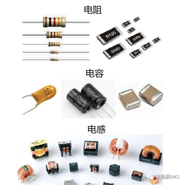

    有源电路与无源电路
网上是这样定义的:简单粗暴来讲,包含有电子管、晶体管、集成电路等就是有源电路,而不包含这些器件、只是由电阻、电容、电感等基础元件组成的电路就属于无源电路。(图片来源于网络)
有源可以理解为需要电源才能工作,例如放大器、三极管、MOS管等都需要电源供给才能正常发挥作用,它们组成的电路就是有源电路;我们经常听到的有源滤波与无源滤波,就是指有源电路滤波与无源电路滤波;这两种电路在BMS上都有出现。
