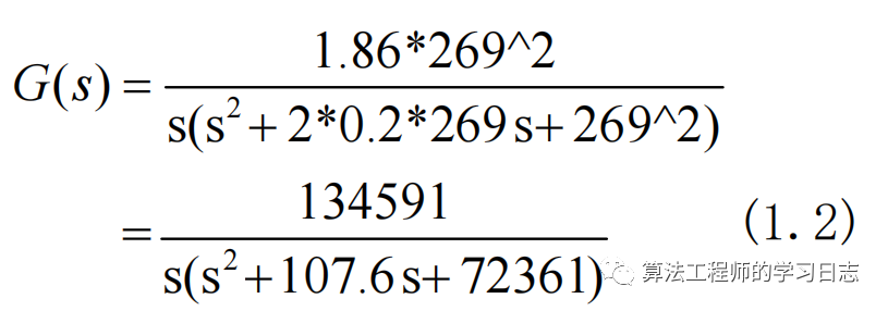

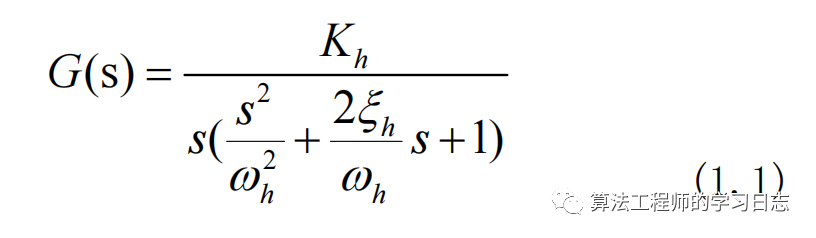

1、滑模面的设计以电液伺服控制系统为例,电液伺服控制系统中不考虑伺服阀的非线性影响将其简化为比例环节,所以由电液伺服系统的数学模型可得伺服阀阀芯位移到液压缸活塞位移的传递函数为:
滑模控制器理论推导和matlab/simulink实例分享w1.jpg
辨识后的模型为
滑模控制器理论推导和matlab/simulink实例分享w2.jpg

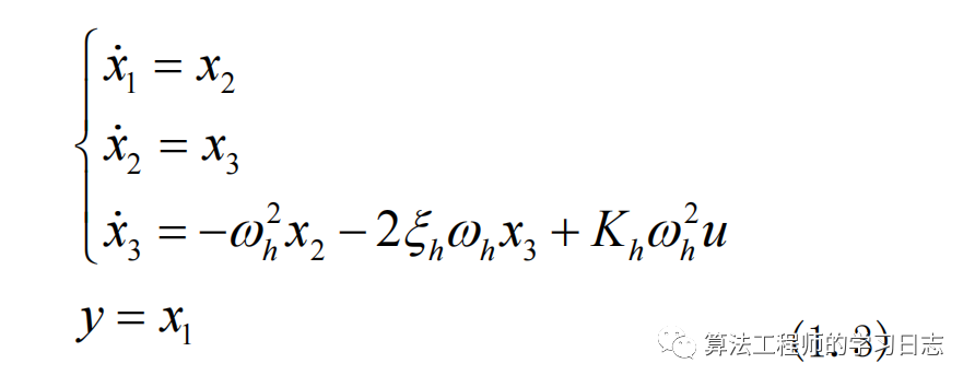

状态空间方程为
滑模控制器理论推导和matlab/simulink实例分享w3.jpg
被控对象为三阶系统, X = [x x' x'']为系统状态变量。设定r为给定的输入信号, y为系统输出信号,所以系统的误差为 e=r -y,,定义系统的误差向量为:

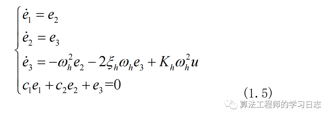

写出误差状态方程
滑模控制器理论推导和matlab/simulink实例分享w6.jpg

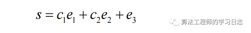

所设计的滑模切换函数为
滑模控制器理论推导和matlab/simulink实例分享w7.jpg
滑模运动的微分方程为
滑模控制器理论推导和matlab/simulink实例分享w8.jpg
其中c1、c2决定了滑动模态的动态品质,可以采用极点置法求得c1、c2  。选择期望极点为-34.4±168.52i,可以得到参数 c1=29582, c2=68.8,

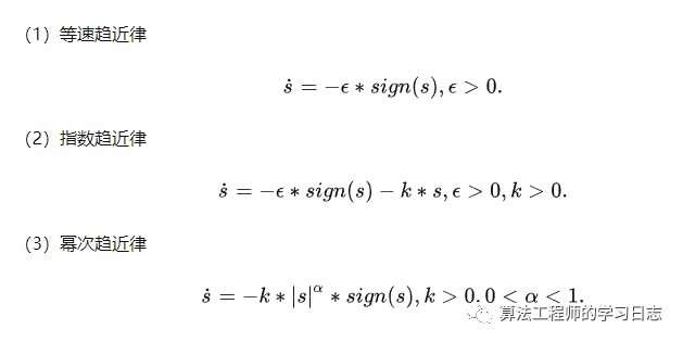

ueq是等效控制,能够实现系统状态的跟踪,即将系统的状态一直保持在滑模面上; usw是切换控制,使系统状态趋近于滑模面,削弱系统的抖振,常用的趋近率有三种:
滑模控制器理论推导和matlab/simulink实例分享w9.jpg
本节将采用指数趋近律,

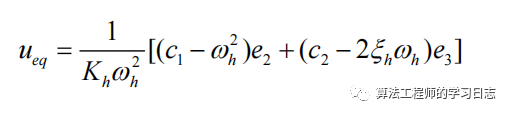

根据s'=0可得到等效控制:
滑模控制器理论推导和matlab/simulink实例分享w11.jpg

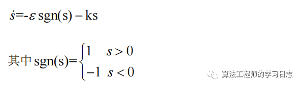

切换控制部分,选择指数趋近律,即
滑模控制器理论推导和matlab/simulink实例分享w12.jpg

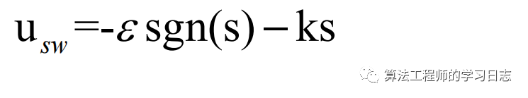

假如eta过小,那么趋近的速度很慢,调节的过程太慢;相反,若eta太大,那么系统到达切换面的时候,具有比较大的速度,引起较大的抖动。对于 k,能够加快调节时间,能够快速到达滑模面的过程,还可以削弱抖振,改善系统的品质。本文中,指数趋近律的参数 k 为 20, eta为 5。所以切换控制为:
滑模控制器理论推导和matlab/simulink实例分享w13.jpg

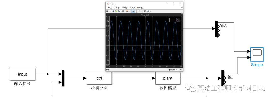

3、实例建模和分析
在matlab simulink中用sfunction搭建对应的仿真模型
滑模控制器理论推导和matlab/simulink实例分享w15.jpg
放大结果图,可以看到在滑模控制能够很快的实现输入跟踪,控制效率极高
滑模控制器理论推导和matlab/simulink实例分享w16.jpg
