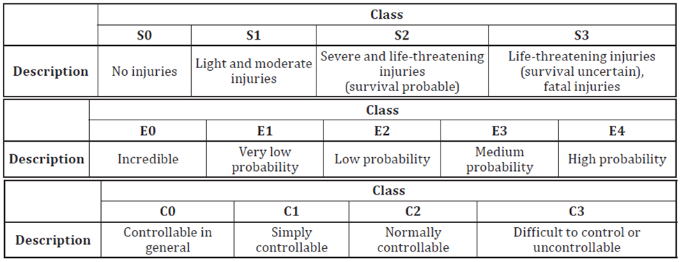

接下来,我们便可以通过以下步骤对危险进行分类(分类的目的是评估危害所需的风险降低水平):
● Severity——潜在严重程度的估计(包含合理的理由)
● Exposure——暴露概率的估计(包含合理的理由)
● Controllability——可控性的估计(包含合理的理由)
图1 严重度-暴露概率-可控性的分类
(图片来源 ISO 26262, PART3)

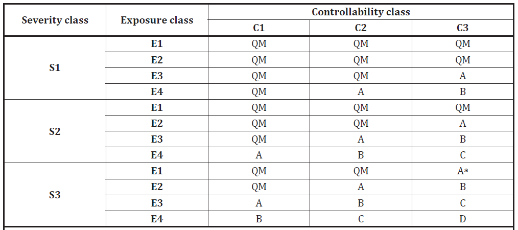

基于上面三个参数的估计,确保ASIL的确定是按照ISO 26262中的定义进行的。
图2 ASIL等级的确定(图片来源 ISO 26262, PART3)

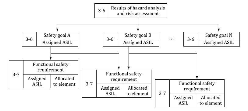

为了符合初步危害分析的安全目标,功能安全概念以功能安全要求的形式规定了基本的安全机制(Safety Mech-anism)和安全措施(safety measures)。
图3 安全要求的结构和分布
功能安全要求被分配给系统架构中的要素。当我们开发功能安全概念时,可以考虑以下几点:
● 对于每一个安全目标,至少可以分解出一个功能安全要求。
● 除此之外,将初步危害分析中的假设转化成功能安全要求,来确保在验证和确认过程中处理这些假设。

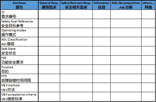

● 开发功能安全要求时,可以提前把需求的各种类别/属性定义出来(比如:信息,安全需求,操作模式,ASIL等级,安全状态等)。类别和属性有助于需求工程师对需求进行恰当的描述。
图4  需求的种类及其属性

● 由功能安全要求开发出的技术安全要求,包括FTTI,紧急操作,验证与确认等等。技术安全要求的类别和属性也可以参考上面的表格。

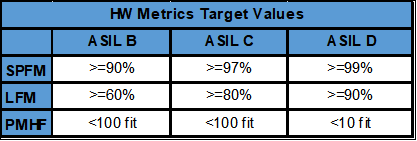

● 对硬件指标值的分配:
    ? 如果使用了冗余设计,并且故障检测不限于单个组件,最好为每一个组件分配好单点故障度量(SPFM)和潜在故障度量(LFM)的目标值。不然,实现该安全目标的组件/子系统应直接继承安全目标对应的SPFM和LFM目标值。

● 在安全目标层面计算硬件度量指标值(PMHF, SPFM, LFM),并对计算的结果和结论进行评估和验证。

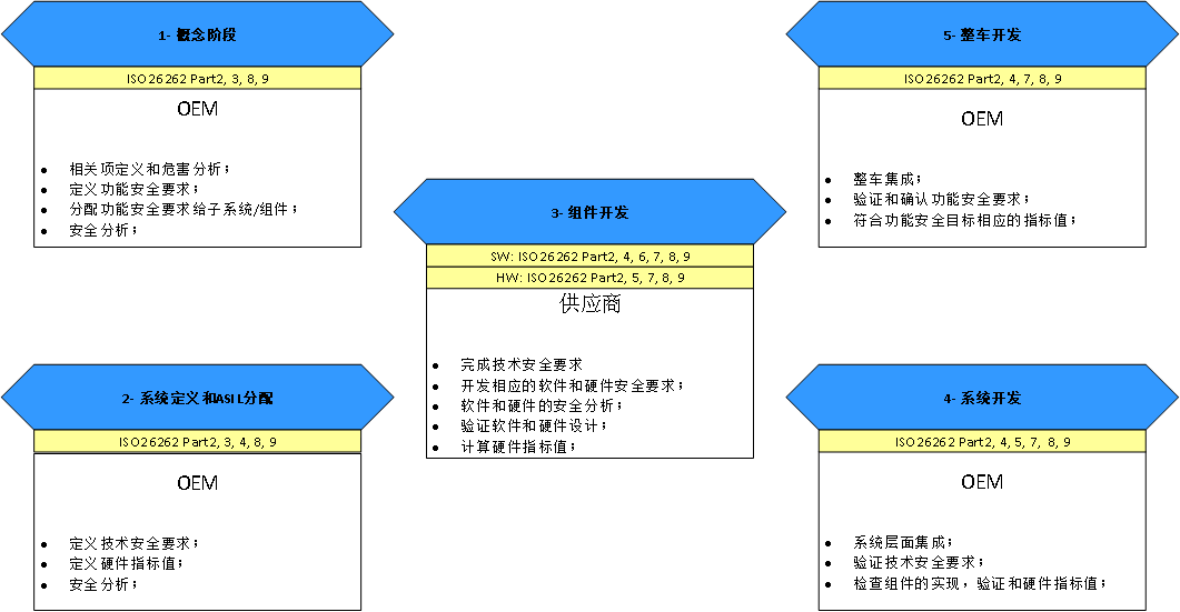

对于每一个V&V活动,责任,对相应文件的引用以及状态都应该在安全V&V报告中进行追踪。OEM和供应商接口,以及双方涉及到的ISO26262部分如下所示。
图6 OEM与供应商的接口
