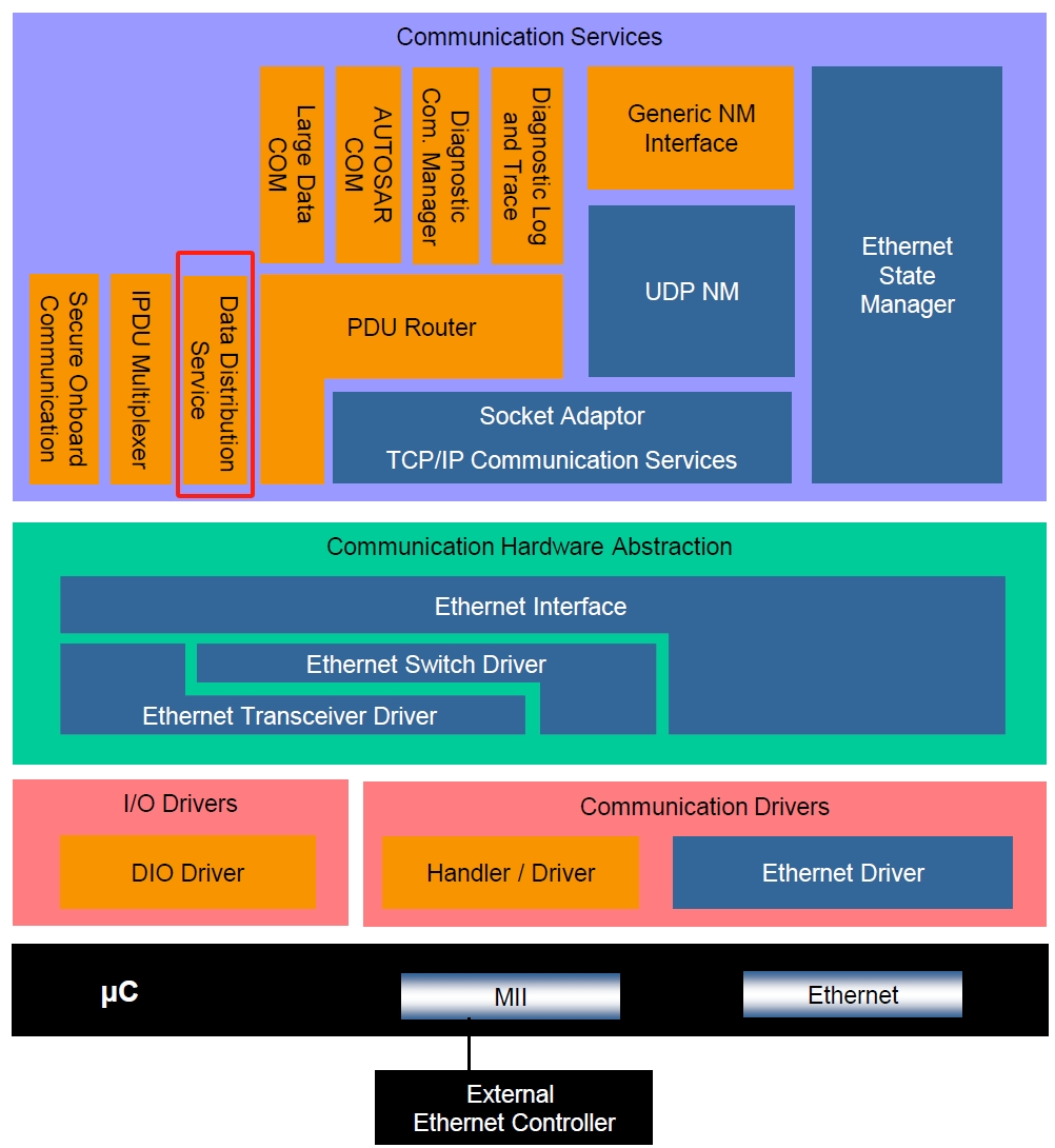

    CP AUTOSAR 中的 DDS
    AUTOSAR 旨在提供汽车应用和基础平台的开放标准架构。为支持 DDS 的使用,AUTOSAR Classic Platform 中增加了 DDS 软件模块的规范。其位置如图所示:
    CP AUTOSAR 中的 DDS 模块实现了 DDS 通信所有接口逻辑,包括以下内容:
    序列化反初始化数据过滤数据重排序数据持久性数据 re-transmissionSecurityE2E 保护
    从 DDS 在CP AUTOSAR 中的位置可以看出,DDS 模块与PDU Router \Socket 以及 Eth Stack 集成,为汽车系统提供 Pub-Sub 架构下的数据交换。

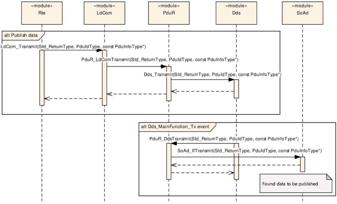

    DDS Message 传输时序如下图所示:

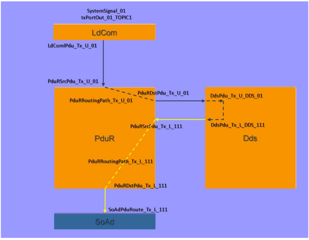

    需要指出的是,以上流程中 PDU Router 发挥了重要作用,正确中转消息与数据,实现模块解耦。DDS 完整传输路径流程图如下:
