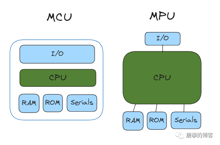

区别
MCU(Microcontroller Unit)和MPU(Microprocessor Unit)是两种不同类型的嵌入式处理器,它们之间有几个关键区别:
    用途
?MCU:MCU通常用于嵌入式系统中,这些系统需要执行特定的控制任务,如传感器数据采集、自动控制、嵌入式设备控制等。它们专注于实时控制和低功耗操作。
?MPU:MPU更类似于通用计算机处理器,通常用于执行更复杂的通用计算任务,运行操作系统以及支持各种应用程序,如智能手机、个人电脑、服务器等。
2. 处理器核心
?MCU:MCU通常使用较简单的处理器核心,如基于RISC(精简指令集计算机)架构的核心。这些核心专注于执行嵌入式控制任务,通常性能较低。
?MPU:MPU使用更强大的通用处理器核心,具有更高的性能和更复杂的指令集,适用于通用计算任务。
3. 内存和存储
?MCU:MCU通常具有较小的内存和存储容量,足以支持嵌入式控制任务,但不适用于运行大型应用程序或操作系统。
?MPU:MPU通常具有更大的内存和存储容量,以支持运行复杂的应用程序和操作系统。
4. 外设和接口
?MCU:MCU通常集成了特定于嵌入式控制任务的外设和接口,如模拟/数字转换器(ADC)、串口通信(UART)、定时器等。
?MPU:MPU具有更丰富的外设和接口选项,包括USB、以太网、高级图形接口等,以支持多种外部设备和连接。
5. 功耗
?MCU:MCU通常具有较低的功耗,因为它们经常用于电池供电的设备和需要长时间运行的嵌入式系统。
?MPU:MPU通常具有较高的功耗,因为它们设计用于高性能计算和多任务处理。
6. 成本
?MCU:MCU通常价格较低,适用于大规模生产和成本敏感的应用。?MPU:MPU价格通常较高,适用于更复杂和高性能的应用。
选择MCU或MPU取决于您的项目需求,包括性能、功耗、成本和功能等因素。如果您需要执行嵌入式控制任务,MCU可能是更合适的选择。如果您需要运行复杂的应用程序和操作系统,MPU可能更适合您的需求。
