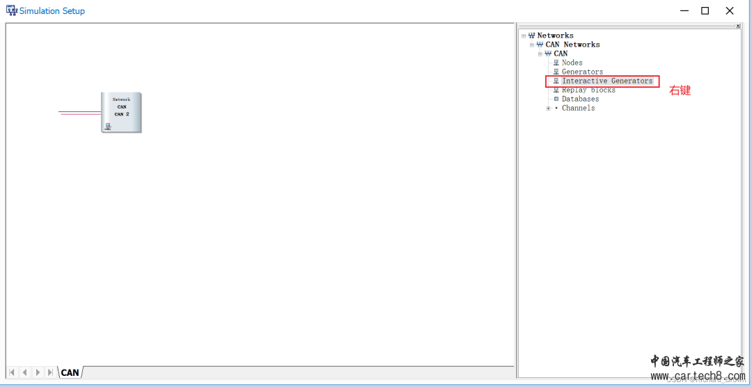

    1. 创建IG(interactive generators)模块
    在Simulation Setup窗口,右键选择Insert CAN Interactive Generators

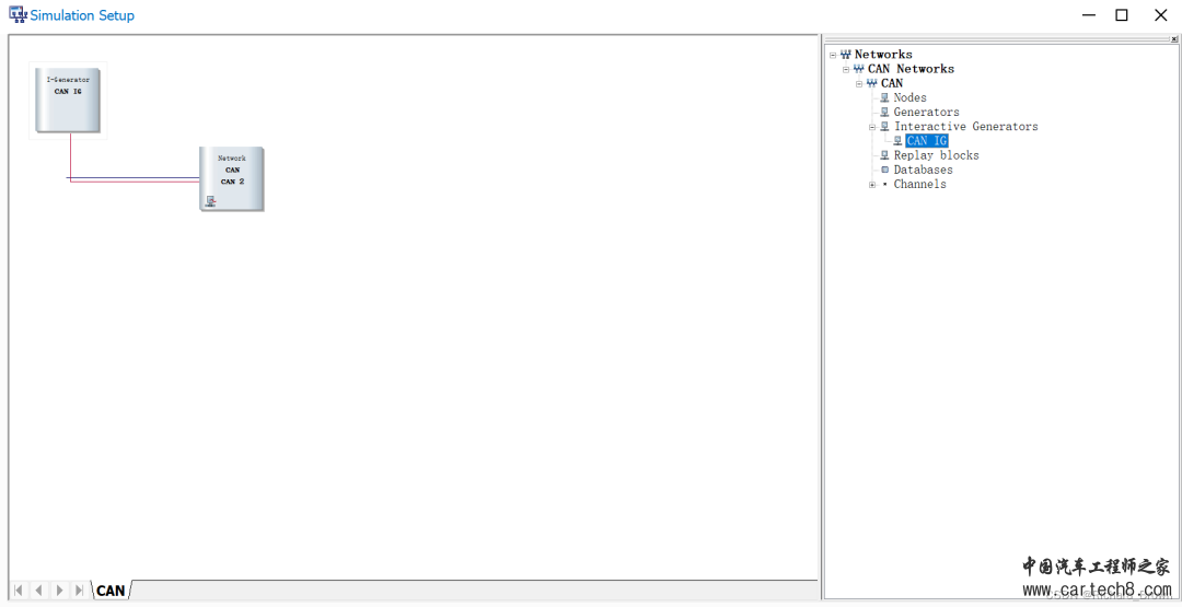

    生成CAN IG模块后

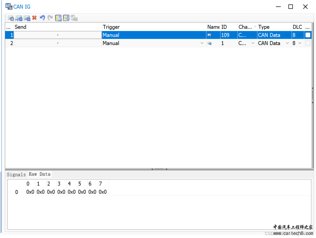

    2. 添加报文
    双击打开CAN IG模块,新增要发送的报文

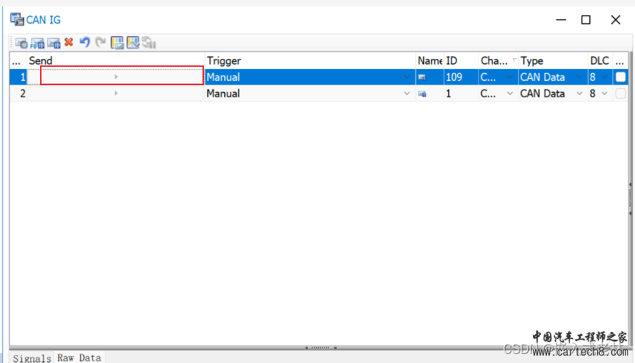

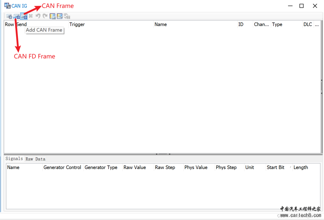

    以新增CAN frame为例,ID,改成你要发送的ID,channel选择CAN1或CAN2发送。下面的raw data就填要发送报文的内容即可

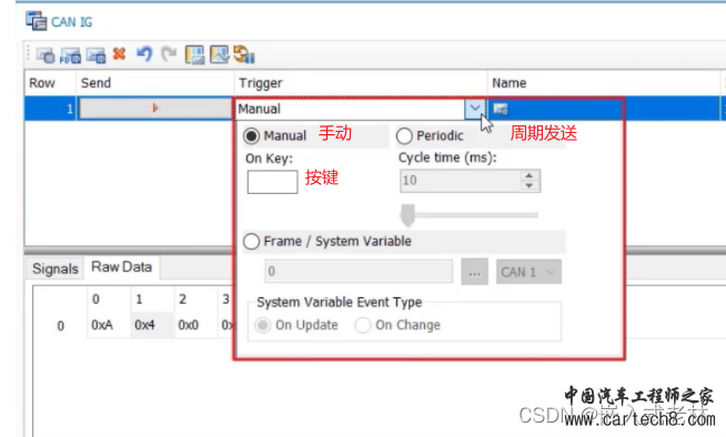

    3. 选择报文触发方式
    CAN IG支持报文的多种发送方式,有手动,按键,周期性等方式。默认为手动发送,需要启动工程后,点击send按钮发送
    在Trigger下面的下拉框可选择发送报文的触发方式,这几种触发方式应该很好理解。手动触发,就是发送报文的时候,需要自己点击发送按钮周期触发,就是每隔多长时间,自动发送报文按键触发,就是将发送按钮和某一个按键绑定,发送的时候,按下按键就能发送报文
