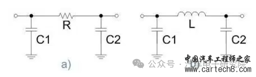

一、PI型滤波简介
π型滤波器包括两个电容器和一个电感器,它的输入和输出都呈低阻抗。π型滤波有RC和LC两种,在输出电流不大的情况下用RC,R的取值不能太大,一般几个至几十欧姆,其优点是成本低。其缺点是电阻要消耗一些能量,效果不如LC电路。滤波电容取大一点效果也不错。LC电路里有一个电感,根据输出电流大小和频率高低选择电感量的大小。其缺点是电感体积大,笨重,价格高。【来源:360】
二、CLC滤波
“如图为简化的 CLC 滤波电路。当输入正弦脉冲时,先对电容 C in 迅速充电到脉冲的峰值电压 U i ,同时电感器 L 中有线性增长的电流,并在 L 中储存了磁能,且对电容 Cout 也进行充电,C in 和 C out 上的电压基本相等,负载 R L 中的电流也是由输入脉冲供给。对于直流输入,滤波电路中的 C in 和 C out 相当于开路,而电感 L 对直流分量的感抗等于零,相当于短路,所以滤波电路对直流分量几乎无影响。对于高频交流输入,电容器的容抗小,近似于短路,而电感 L 对高频交流的感抗很大,所以滤波电路对高频交流分量有阻碍作用。而电容的等效串联电阻 R Cin 和 R Cout 与电容充放电时间有关,影响着电容的品质和滤波。由于纹波大多为高频成分,因此适当配置 CLC 滤波电路可以有效滤除纹波。”【来源CLC滤波电路参数对纹波抑制的影响】
换算传递函数,汇出BODE图,可以看出CLC滤波器为低通滤波器,对高频信号有衰减作用。且从传递函数可以看出,当改变开关电源的内阻大小,滤波的效果会受到影响,开关电源的内阻越大,纹波越小。但是对于电源应用,内阻越小越好。
电感和电容值在一定范围内越大,电容的等效串联电阻越小,滤波效果越好。

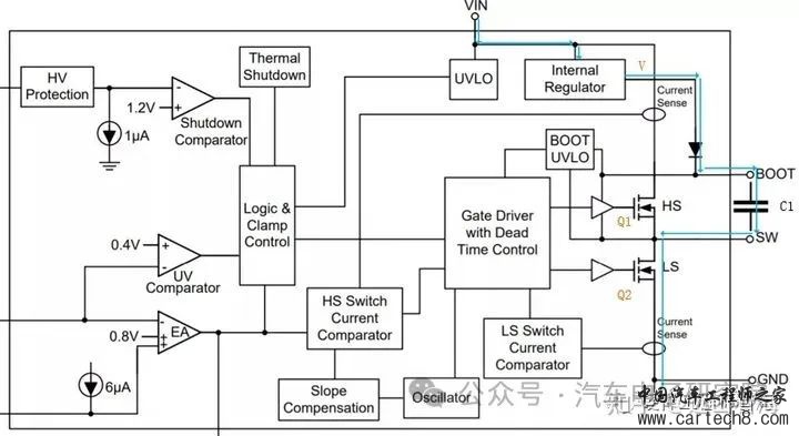

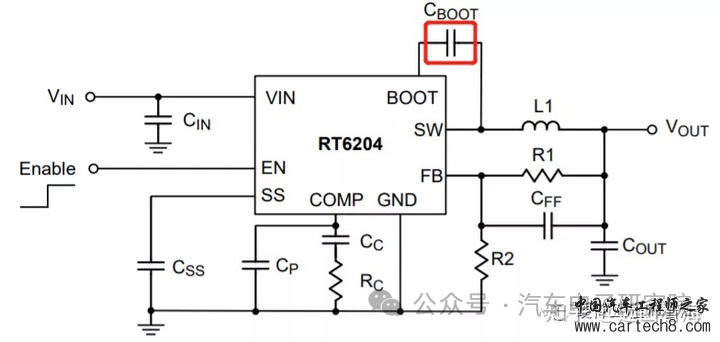

(1)来源:工程师看海:RT6204
"具体原理框图如下:
输入总电压VIN经过internal regulator后输出一个直流低压V,用于Vboot充电,这个internal regulator一般是LDO架构的电源。
当下管Q2导通时,SW电压为0,LDO输出电压V—>二极管—>自举电容C1—>下管Q2,通过这条回路对电容进行充电,电容两端两端电压约等于V,此时A点电压也是V。
当下管Q2断开时,SW位置电压不是0,电容两端存储了电压V,A点电压被抬高后比SW位置电压高了V,相当于Q1的栅极G比源极S高了电压V,使得上管Q1导通,此时A点的电压变为V+Vsw,实现了电压抬升,自己把自己的电压举了起来。

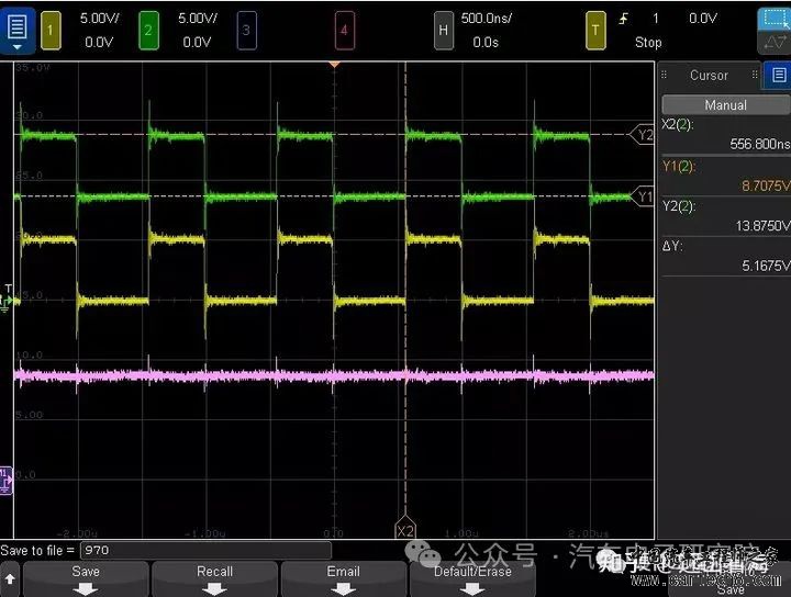

下图是某IC自举电容电压实测波形,黄色和绿色曲线分别是电容两端相对于系统GND的电压波形,粉色是V绿-V黄,是电容两端的电压波形。
可以看到随着管子的开关,电容两端的电压一直不变,保持为内部LDO的电压,而电容两端相对于系统GND的电压一直在波动,一会被升上去,一会又降下来,以此实现在需要的时候,电容高边的电压足够高,以驱动上管导通。
”【来源:工程师看海】

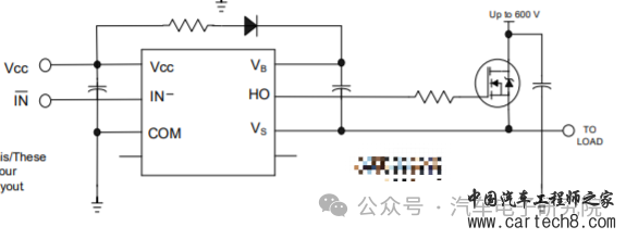

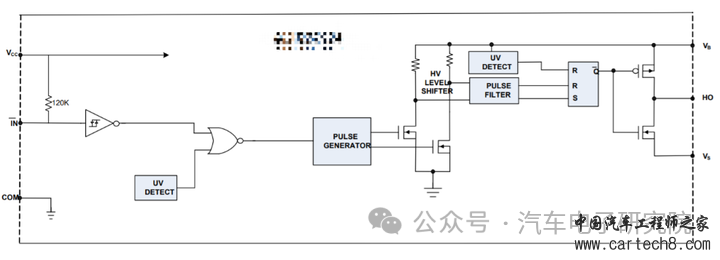

(2)自举电路示意图
1.关键参数计算

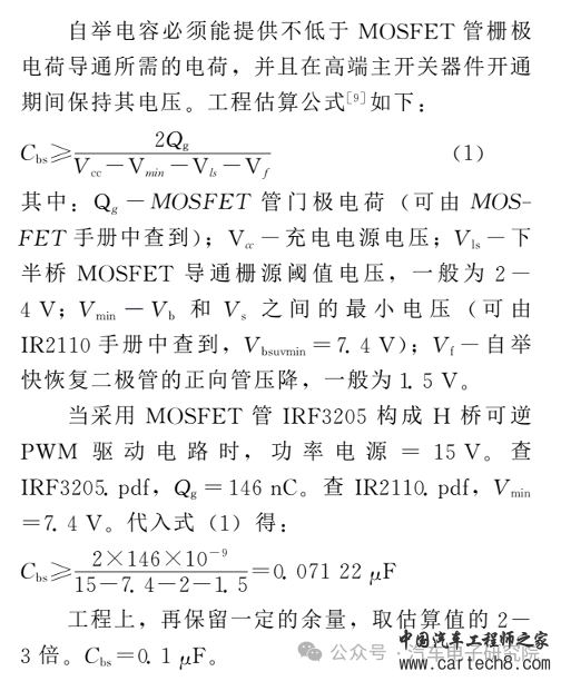

A.自举电容【来源:基于IR2110的 H 桥可逆PWM 驱动电路应用】
B.自举电阻
一般选择5-10欧姆

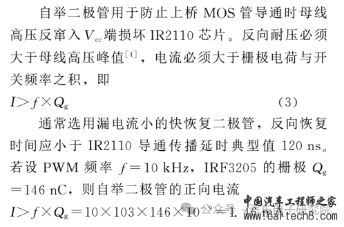

C.自举二极管【来源:基于IR2110的 H 桥可逆PWM 驱动电路应用】
2.注意事项
A.自举电容进行初始化启动和充电受限的问题
在Vdc到自举电阻之间串联一个启动电阻Rstart,在上电时对自举电阻充电
B.VS端产生负压的影响
上管断开的时候,我们的负载电机线圈会产生感应电动势,线圈中的电流会阻止电流的降低,于是瞬间切换到下管的体二极管上续流。由于寄生电感的存在,VS会感应出负压,这个值VS=-Ls*di/dt,幅值的大小取决于寄生电感Ls。
可以通过并低压的肖特基二极管。
