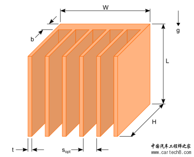

图 1.板翅式散热器尺寸
图 1 显示了一个典型的板翅式散热器,用于冷却常见的电气/电子元件,如照明应用中使用的 LED 以及数字电路和微处理器中使用的 MOSFET。要设计出适合您需要的散热器,需要确定 6 个尺寸。为了降低计算的复杂性,我们将作出以下假设:
    散热片厚度 t 和底座厚度 b 所形成的表面积远远小于散热器的总表面积。
    散热器的导热率足够高,以便散热器表面温度均匀且大致等于热源温度。
    热源的长度和宽度与散热器相同,并位于散热器底部的中心位置。
    热源与散热器底部完全接触。
上述假设会给计算带来一些误差。不过,进行这种计算的目的是粗略估计所需散热器的尺寸。然后可以使用更复杂的计算方法、软件或测试来完善设计。
如图 1 所示,该分析针对的是一个散热器,其底座垂直放置,仅通过自然对流和辐射进行散热。
?自然对流计算
首先根据散热器的设计限制选择 L 和 H 值,然后根据所选的 L 和 H 值计算出散热器的宽度 W、散热片间距 s 和散热片数量 N。

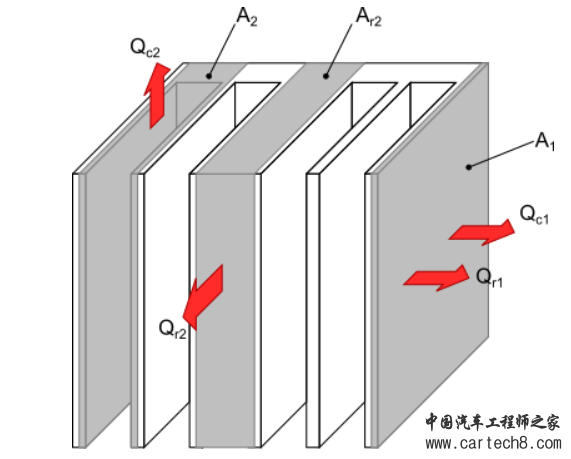

接着计算图 2 所示散热器外侧表面面积 A1 的对流散热量 Qc1。计算公式为 1:
这里:
A1 区域的对流系数 h1 使用公式 3 计算。该公式适用于垂直表面的自然对流。有关该公式的开发详情,请参阅参考文献 [2]。区域 A1 包括小面积的水平表面。水平表面和垂直表面的自然对流系数大小差别不大,而且水平面积相对于垂直表面较小。因此,对整个区域使用公式 3 不会产生明显误差,并可简化计算。
如图 2 所示,计算的下一步是确定翅片表面积 A2 因自然对流产生的散热量 Qc2。
等式 5 给出了翅片之间的最佳间距 sopt,该间距可产生最大的自然对流传热。公式 5 是通过计算翅片间距得出的,在该间距下,翅片内表面积与对流传热系数的乘积达到最大。有关这一推导的详细解释,请参阅 [1]。
这里:
翅片之间的对流传热系数 [1] 由公式 7 得出:
式中k是在 Tavg 处评估的空气的导热系数。
图 2.用于计算散热器散热量的面积
A2 区域因自然对流而产生的散热量 Qc2 用公式 8 计算:
对流系数 h2 用于散热片之间的垂直表面。该对流系数用于小型水平表面以及散热器外部的小型垂直表面,这些表面都包含在 A2 区域内。与计算 Qc1 时一样,由于水平表面和外部垂直表面的面积较小,且不同方向表面的对流系数大小相似,因此在面积 A2 上使用单一的 h2 值是可以接受的。
