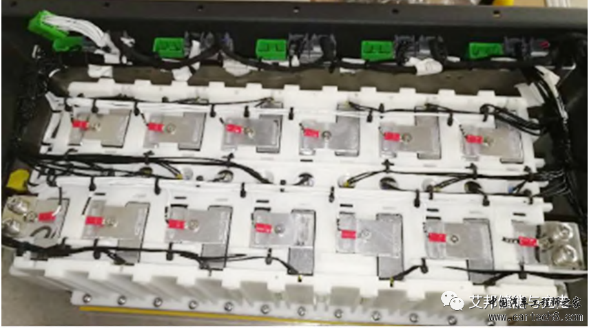

在换热板式电池热管理系统中,换热板作为电池包的重要部件,通常是以热传导的方式与电池包内电芯进行热交换,从而实现对电池包的升温及降温功能。图1为换热板式电池热管理架构示意图。

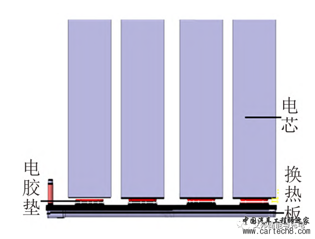

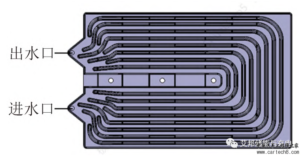

通过分析换热板自身结构的特点可以发现,无论如何设计都必定包含换热介质的进水口和出水口。换热介质在换热板内部流动与电池电芯接触换热,整个换热板的表面温度必定存在高温及低温区域,温度不均的问题显而易见。换热板相对电芯位置和内部流道结构如图2、图3所示。

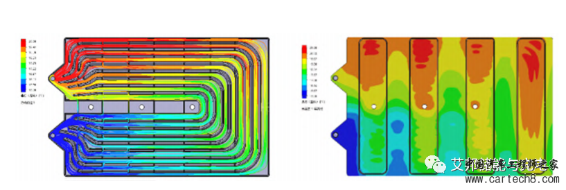

2、换热板温度分布分析
通过对换热板表面温度均匀性的仿真分析,结果更加明显。测试条件主要包含4个方面:入口流量1.66L/min、入口温度15℃、出口温度17.96℃、出口压降37Pa。

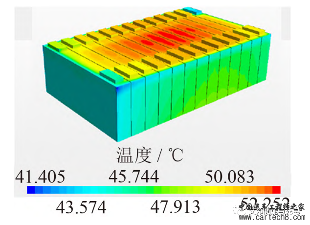

图4、图5分别为冷板温度场分析图和电芯上下部温差示意图。根据仿真分析的结果可以测试出换热板表面的最高温差基本在5~6℃,虽然可以满足电池包中电芯之间最大温差不高于8℃的使用要求,却依旧不是理想的设计方案,同时也很难满足未来大功率超级快充的需求,电芯也将直接影响电池包的使用寿命。
图4冷板温度场
图5电芯上下部温差示意图
此外,电池包中的电芯是立体结构,本身存在多个表面,换热板的传导式热交换通常情况下只能与电池单元的1个面接触,根本无法达到与电池单元全方位、立体化的换热效果,这也是此类设计的最大弊端。

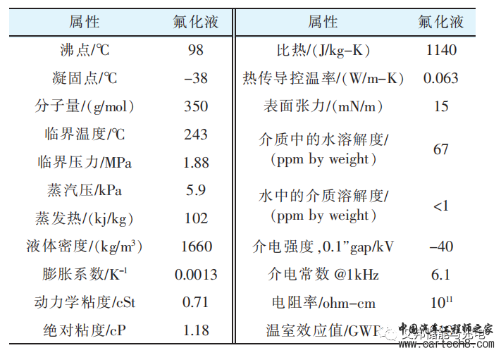

本文使用的高压绝缘换热介质为氟化液,其具有优秀的热稳定性、化学稳定性及适度的溶解性,臭氧消耗潜能值(ODP)为0,全球变暖潜能值(GWP)大幅降低,减轻了环境的负担。氟化液参数见表1。
表1氟化液参数

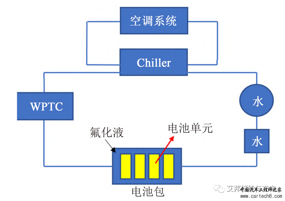

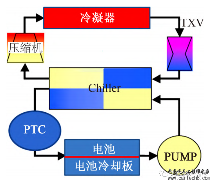

使用氟化液代替防冻液,去除电池包内的换热板,将电池单元完全浸没于氟化液中,通过Chiller冷却氟化液为电池单元降温,然后通过WPTC加热氟化液为电池单元升温。图6为氟化液热管理架构图。
图6氟化液热管理架构图

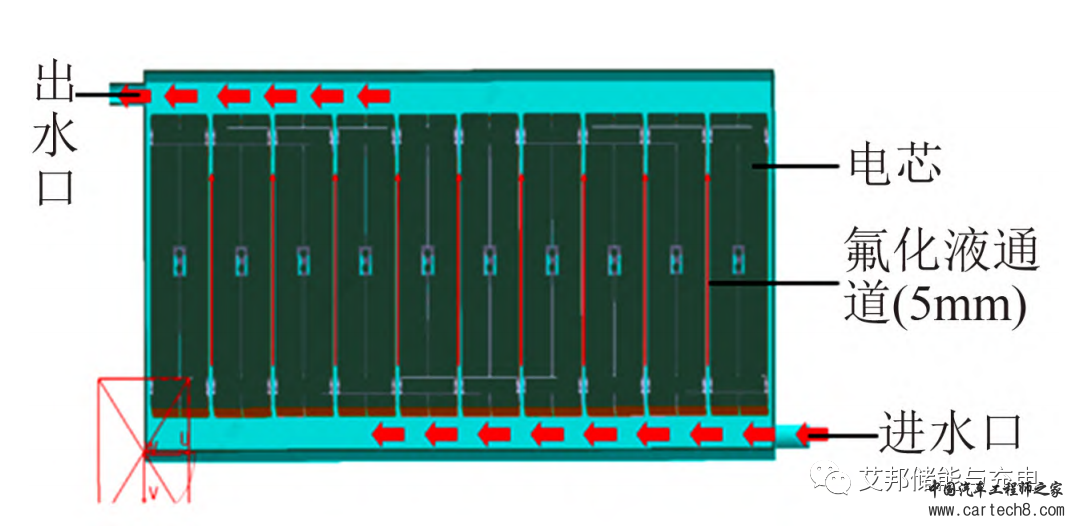

为保证电池包中的电池单元可以充分地与氟化液进行热交换,需要为电池单元设计一款高效的换热流道,每个电芯之间保留5mm的间隙,确保氟化液可以通过此间隙完成与每一个电池单元的换热。电池单元换热结构简图如图7所示。
图7电池单元换热结构简图

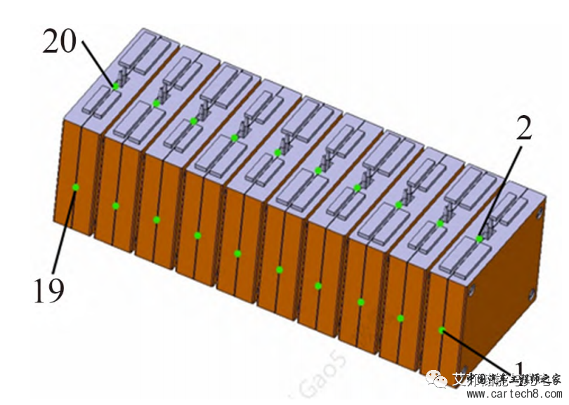

测试前,在每个电池单元的顶部及中部分别布置1个温度传感器,共计20个测试点,2个点为1组。图8为电池单元温度布点示意图。
图8电池单元温度布点示意图

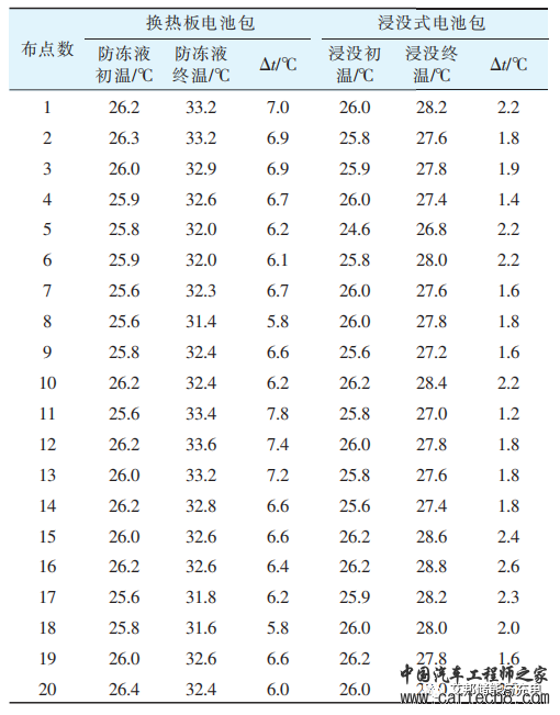

电池组对比结果见表2。
表2电池组对比结果

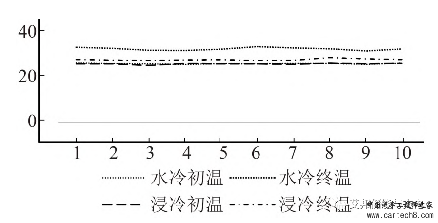

将每个电池单元上的2个温度测试点的平均值作为该电池单元的温度值,温度曲线如图10所示。
图10温度曲线
由图10可知,传统使用换热板对电池包进行热管理,电池单元间温差在5~8℃之间,而使用浸没式热管理技术,可以将电池单元之间的温差控制在2~3℃。由此可知,浸没式电池包热管理技术可以使电池单元能更高效地进行热交换,电池包内温度均匀性更好,也能确保电芯的使用寿命及整车的续航里程。
