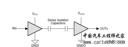

1)电容隔离
BMS设计中设计最多的 板内AFE与AFE之间的菊花链通讯。
菊花链通讯容隔

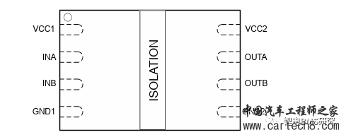

一般采用2510封装的高耐压电容,其实个人认为大部分目前市场端以几个AFE构建的从板,该电容只是为了进行电气隔离和通讯,并不涉及到安全层面。如何是做基本绝缘和加强绝缘对低压,单电容从电气间隙角度就不符合1000V平台的安规要求。
目前国内外厂家推荐的隔离芯片最常见的是数字隔离芯片。
芯片定义
内部框图
要分析,这个就要弄懂电气间隙和爬电的定义。当电容封装在绝缘材料中也就是芯片内,电气间隙就变大了。所以大部分厂家隔离芯片基本采用容隔。
成本低,通讯速度可达到100M。EMC效果一般。

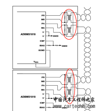

2)磁隔离

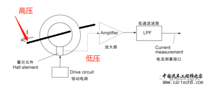

霍尔效益也是利用电磁场变化进行电流的采样。
变压器是市场端目前应用最广泛的。辅助电源、菊花链板外通讯等等
菊花链通讯磁隔
磁隔成本偏高。但是最大的好处是电气间隙和爬电距离想做多大就多大。安规不受限制。所以 在储能行业1500V系统中。大部分的隔离方案全部采用磁隔离。这样可以顺利通过安规测试和审查。

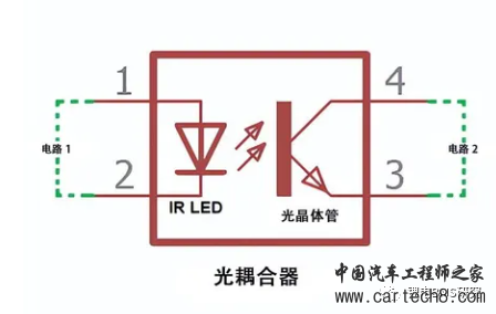

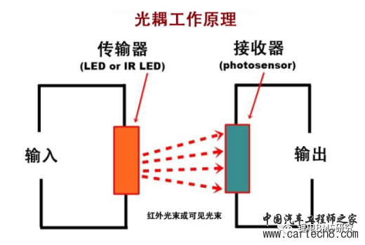

3)光隔离
光耦的应用太广泛了。
图来源于网络
反正 就是通过光来形成电信号,传输信息。在辅助电源反馈,高低电平输入输出,通讯隔离等等上应用广泛。传输速率比较慢。可靠的隔离手段。

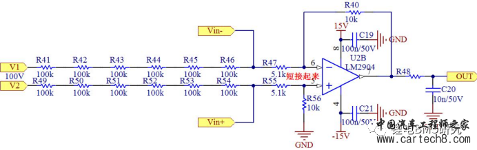

4)高阻隔离
这一部分可能有一些小伙伴比较陌生。
  如上图,V1-V2为电池总压BAT+-,gnd为低压侧信号地。该电路就完全实现了隔离,也不会产生危险。
  U/R,在R上MΩ级别时,高压对低压的线路上只会产生ua级别。对人体无任何危害。所以概念的认知会产生很多新的方案。该方案成本极其低廉,效果也很好。
该方案不细究了,后续出文章说明其采样原理。
