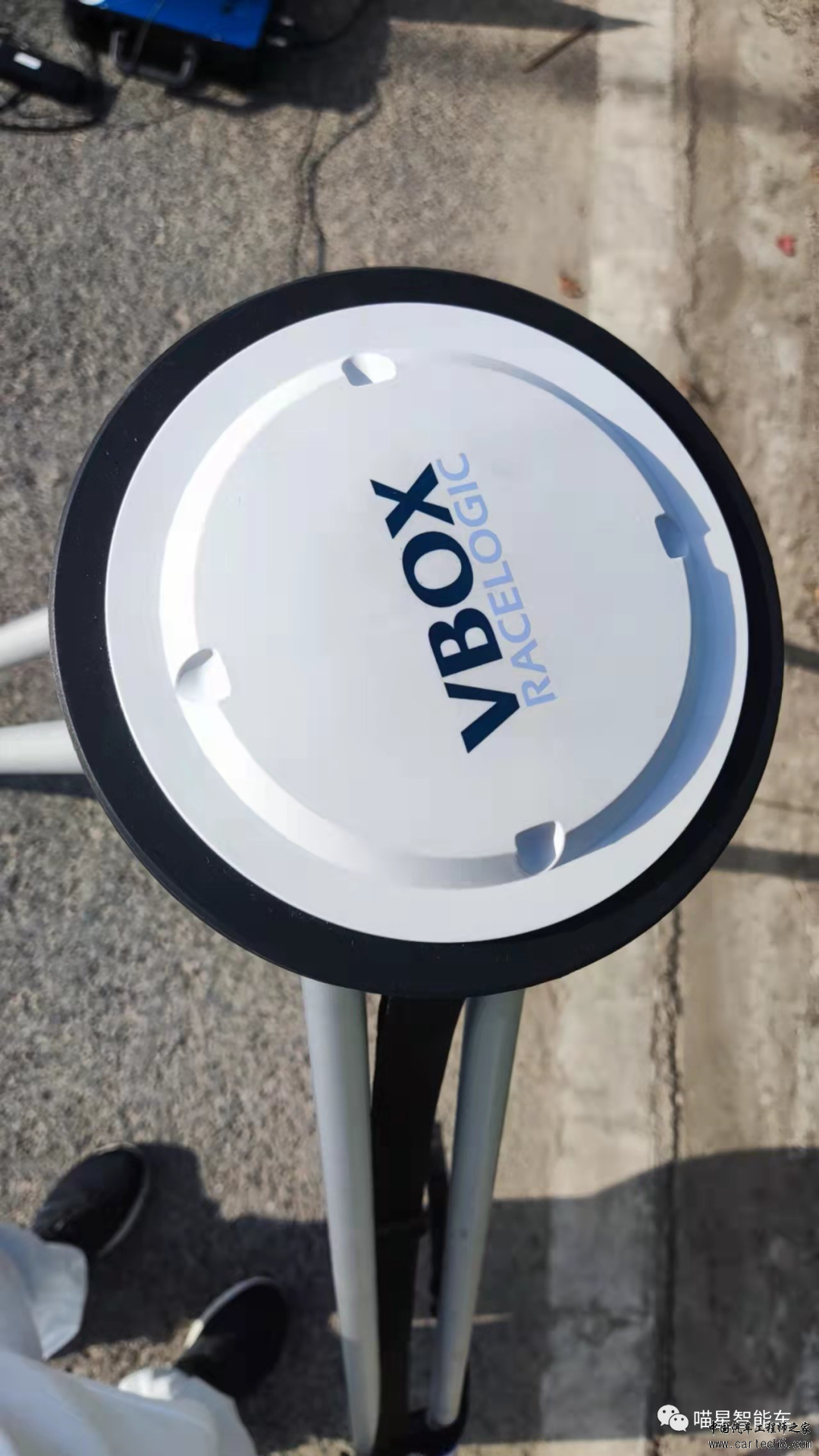

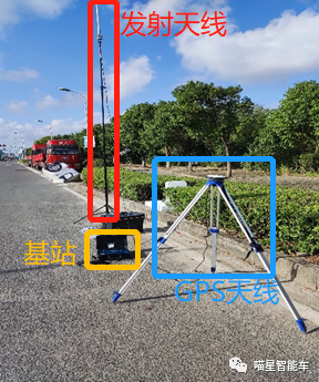

    固定基站由基站、GPS天线、发射天线组成。
    GPS天线:用来捕捉卫星,接收卫星定位信号。

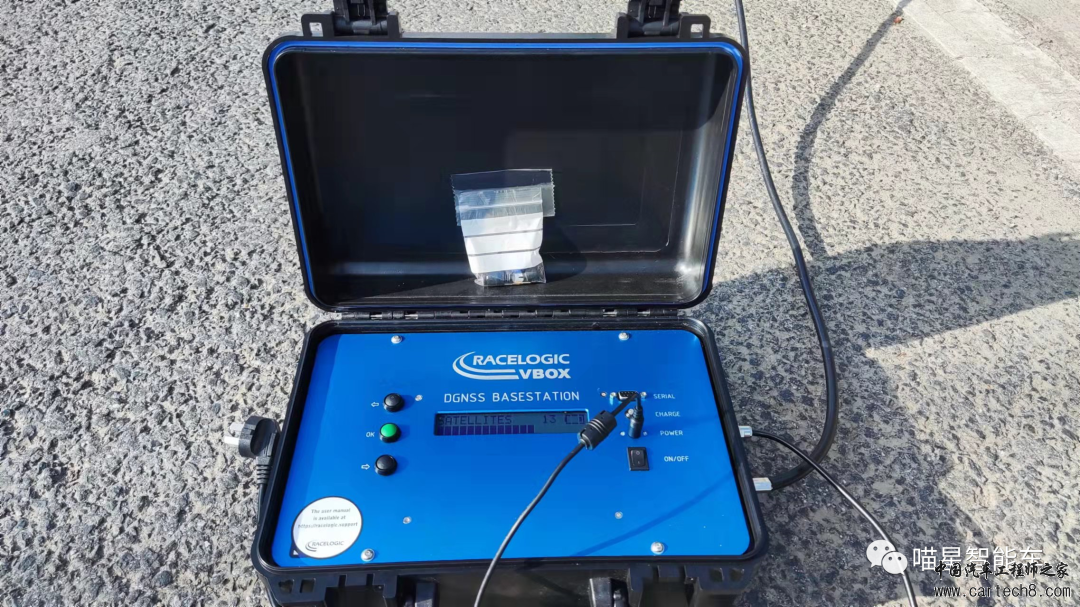

    基站:将收到的信号进行本地校正、实时处理、解算坐标。图中表示当前基站采集到13颗卫星信号。
    发射天线:发射相关信息。
    我们需要将GPS天线与发射天线布置在较为空旷的环境,并与基站用连接线进行物理连接。
    基站初始化完成后,按OK进入菜单,左右翻到“SET TO AVERAGE” > “5 MIN”,等待5分钟后即可查看能采集到的卫星数目。
    搭建完成后的样子如下图,左边黑色的是发射天线,中间地上的黑盒子是基站,右边的是GPS天线。

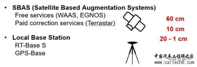

    目前有几种定位增强技术:
      SPS (Standard Positioning System),一般用标准定位服务。
      这个就是我们平时用的定位服务,可以说是民用级,精度也就可想而知。
      SBAS (Satellite Based Augmentation System), 广域差分增强系统。
      SBAS可以使用免费服务(WAAS, EGNOS)改善定位精度或者付费的服务(Terrastar)获得更高的定位精度。目前亚洲只有日本有服务器。
      DGPS (Differential Global Positioning System),伪距差分。
      在基准站上的接收机计算出的距离与含有误差的测量值加以比较,利用滤波器将此差值滤波并求出其偏差。偏差传输给用户,用户利用此测距误差来改正测量的伪距。最后,用户利用改正后的伪距来解出本身的位置,就可消去公共误差,提高定位精度。
      RTK (Real Time Kinematic),实时载波相位差分。
      建立在实时处理两个测站的载波相位,将基准站采集的载波相位发给用户接收机,解算坐标。
    从上图中我们可以清晰的看到,付费的SBAS技术能够达到10cm的定位精度,但需要有相应服务器做支持;而有基站的RTK技术,能够达到个位数级别的定位精度。
    从上文中可知,RTK定位需要实时处理两个测站的载波相位(载波就是运载卫星信号的载体,一般测距码、卫星星历、卫星时钟也包含在载波里),所以RTK测量至少需要2台GPS接收机(一台作为基准站,一台或多台作为移动站),所以RTK定位一般需要自己搭建一个基站。这也就是VBOX能够提供高精度定位服务的原因。
