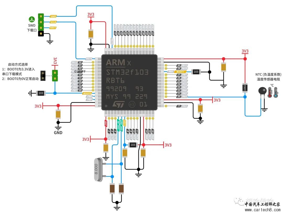

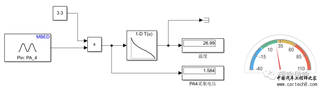

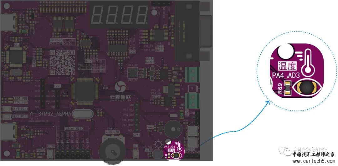

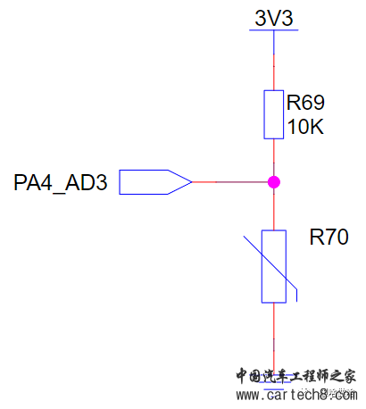

本次实验所用到的simulink模型如图5.1所示,电路原图如图5.2所示,其中温度传感器在开发板中的位置如图5.3所示,实验效果为读取NTC温度传感器所在引脚PA4的电压值,然后通过查表算法将其转换成实际℃温度值并通过仪表或“display”模型控件显示出来。
图5.1 NTC温度传感器采集simulink模型
图5.2 温度传感器电路图
图5.3 温度传感器在电路板中位置
基础模型介绍与分析

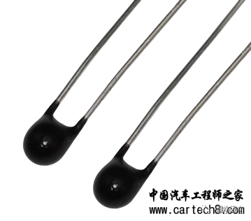

本次实验所用到的NTC(负温度系数)传感器外观如图5.4所示,因其低廉的价格和使用方便的特性,被广泛应用于家庭与工业电子设备中(空调、电饭锅、洗衣机等)。表5.1为该温度传感器基本使用参数,详细的温度电阻特性参考其特性表链接,里面详细整理了该传感器电阻值与温度的对应关系。电压采集原理图采用“分压式”接法,如图5.5所示,单片机端采集电压公式计算方法 MCU_ADC = Rt*3.3V/(10+Rt)。
图5.4 温度传感器外观

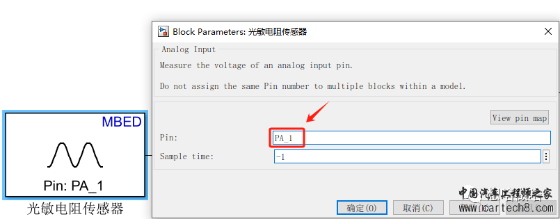

       “Analog Input”模型外观如图5.6所示,通过更改“Pin”栏参数可以读取该引脚的电压值,读取的数值范围为0~1,??需要注意的是“Pin”栏参数只有该芯片引脚支持模拟量功能才能使用??
图5.6 "Analog Input"模型

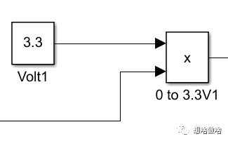

       为方便读者以往单片机使用习惯和计算方便性,实验中使用到乘法模型“Product”将读取的ADC值乘以3.3倍放大处理,得到的最终值范围为0~3.3,如图5.7所示。
图5.7 "Product"模型使用方法

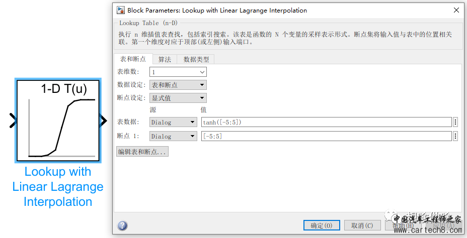

       ?这是本次实验中的关键算法部分,也是在嵌入式开发中针对A/D方式读取原始传感器数据参数常用的转换方法,即大家熟知的“以空间换时间“法,“ Lookup with Linear Lagrange Interpolation ”模型与参数设置窗口如图5.8所示。
图5.8 " Lookup with Linear Lagrange Interpolation"模型
     我们首先通过“温度阻值特性表”得到温度电压表关系,考虑到在单片机中不占用太大存储空间,这里采取每5℃间隔制作表格,一般对于精度要求不是特别高的场合,我们可以大致认为5℃内的温度变化是线性的,其中“V”的电压值计算公式为V = R*3.3V/(10+R),将其中的R值代入,就可以得到V的最终值,详情请参考表5.2。

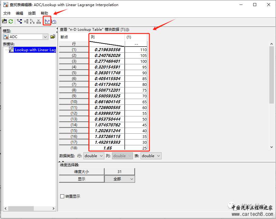

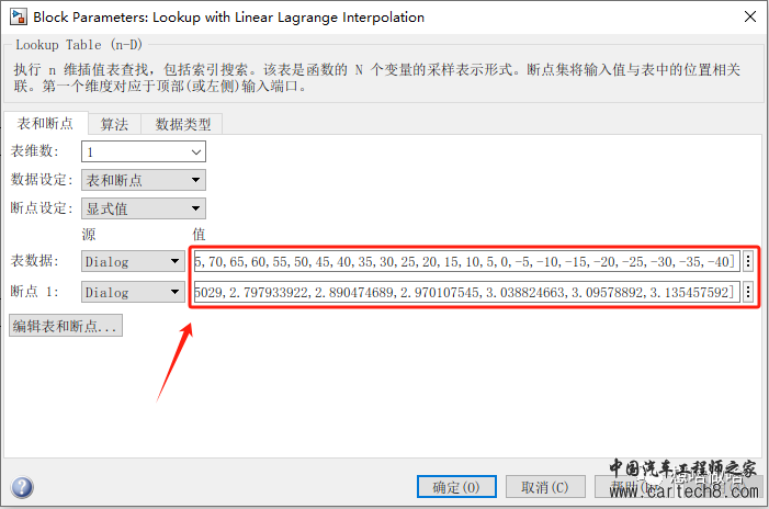

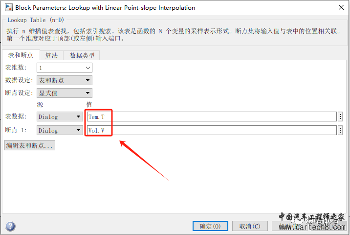

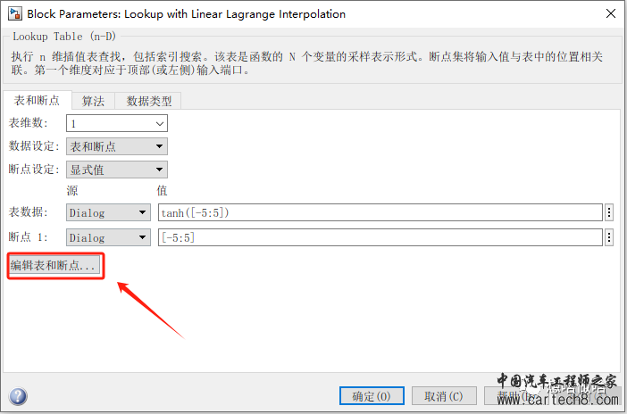

       点击“Lookup with Linear Lagrange Interpolation”模型参数设置窗口中的“编辑表和断点...”如图5.9所示,弹出的查找表参数设置如图5.10所示,将表5.2中的温度T和电压值V填入该表中的“表数据”和“断点 1”处,??注意数据的升降序和填写位置
图5.9 表格参数设置按钮
图5.10 查找表参数填好效果

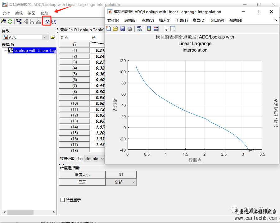

       点击“线性图”按钮查看填写的数据对应的曲线是否正确,如图5.11所示,最终填写好的数据效果如图5.12所示。
图5.11 点击查看线性图曲线
图5.12 填写好查找表数据的模型参数设置部分效果

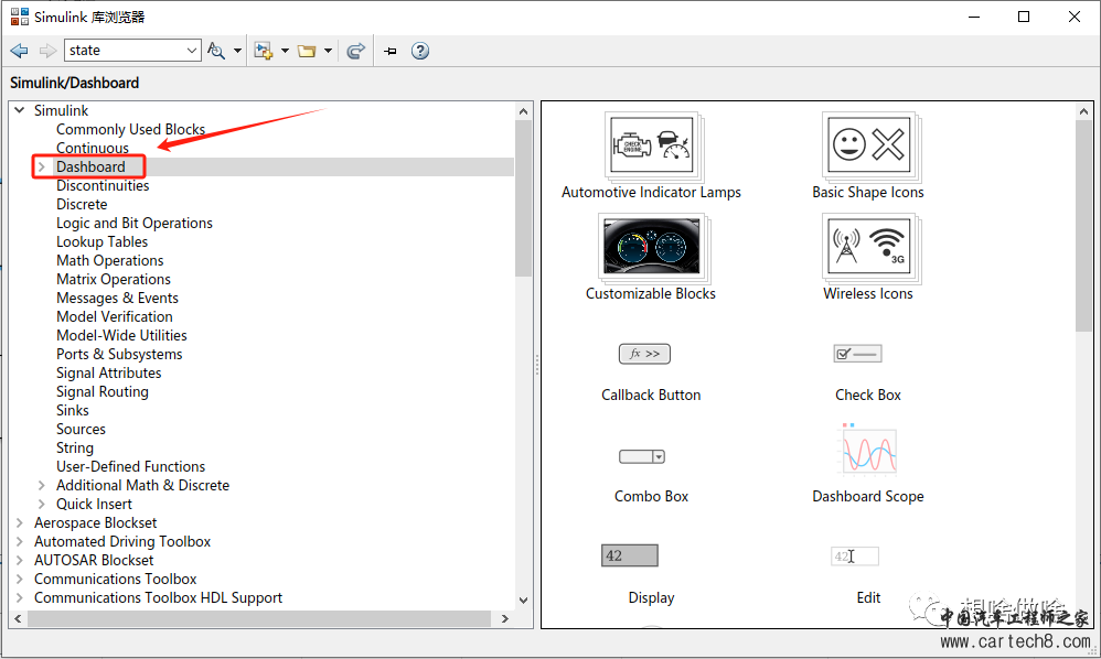

1、本次实验又用到一个数据显示仪表,但是文章中并没有做过多介绍,其位于“Dashboard”库中,里面又很多显示仪表和按钮开关,在实际模型测试中非常方便,读者朋友可以多去尝试使用。
图5.13 “Dashboard”库位置

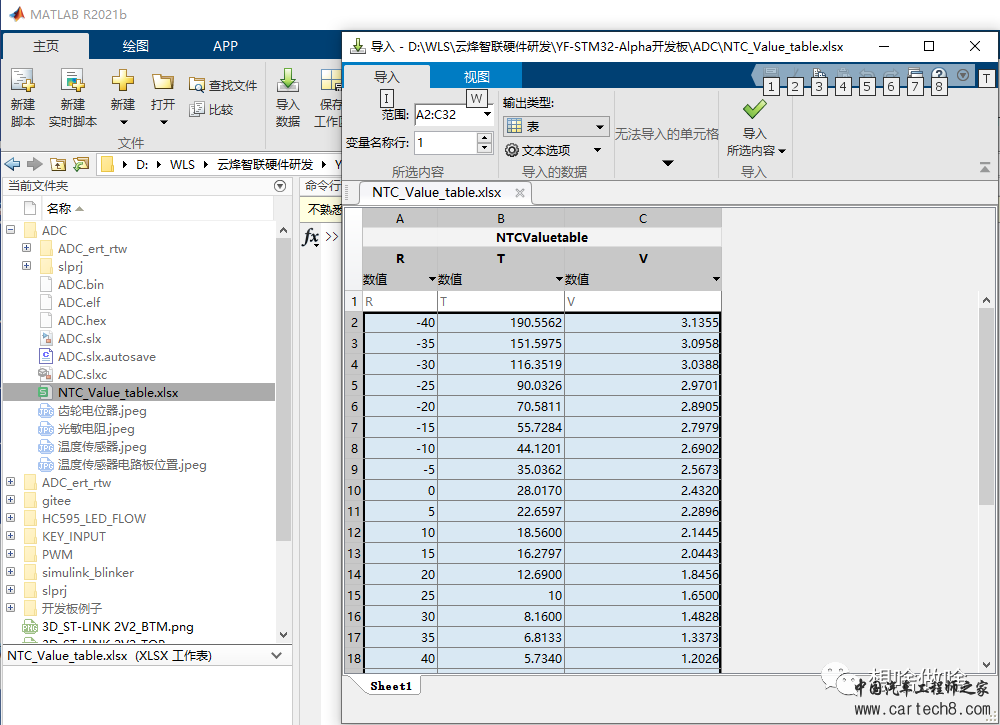

2、在查表法建立表格过程中,有一个操作非常繁琐,复制到表格中的数据非常不方便,如果有多种传感器需要建立表格,那工作量是不可想象的,其实这里有个更方便的方法,可以先建立一个excel表格,然后使用matlab打开并导入到matlab中,如图5.14和图5.15所示,然后在matlab中直接定义两个数组变量,然后在“表数据”和“断点1”中引入即可,如图5.16所示,至于该方式更深入的用法,大家可以积极去探索下,这里暂时不做过多介绍。
图5.14 打开Excel表格
图5.15 将Excel表格的数据导入为变量表
图5.16 通过变量数组引入查找表
