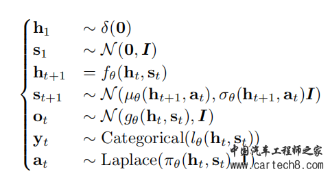

1、概率生成模型
设 o1:T 为 T 视频帧序列,具有相关的专家动作 a1:T 和地面实况 BeV 语义分割标签 y1:T。通过引入控制时间动态的潜在变量 s1:T 来模拟这些动作的演化。
完整的概率模型由如下方程给出。
假设初始分布参数化为 s1 ~N (0, I),通过引入一个变量 h1 ~δ(0) 作为确定性历史。该转换包括取决于过去历史 ht 和过去状态 st 的确定性更新 ht+1 = fθ(ht, st);随机更新 st+1 ~N(μθ(ht+1, at), σθ(ht+1, at)I),其中,我们将 st 参数化为具有对角协方差的正态分布。通过使用神经网络对这些转换进行建模:fθ是门控循环单元,(μθ,σθ) 是多层感知器。δ为 Dirac delta 函数,gθ为图像解码器,lθ为 BeV 解码器,πθ为策略。

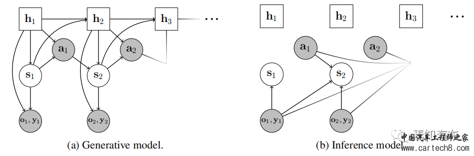

如下图所示,对 MILE 进行了完整的描述。其中,该图中表示状态之间条件依赖性的图形模型。确定性状态和随机状态分别用正方形和圆形表示,观察到的状态呈灰色。生成模型和推理模型的图形模型中显示了模型每个组件的参数数量及训练期间使用的所有超参数。
推理网络是以φ为参数,由两个元素组成:即观测编码器eφ,将输入图像、路线图和车辆控制传感器数据嵌入到低维向量中;后验网络(μφ,σφ),估计高斯后验概率分布。通过对q(st|o≤t,a<t)进行建模,计算近似真实的后验概率p(st|o≤t, a<t)。
在训练收敛时,先验分布应该能够对专家数据集中的所有动作状态转换进行建模。图像和 BeV 解码器具有类似于 StyleGAN的架构。预测从学习的常数张量开始,并逐渐上采样到最终分辨率。在每个决议中,潜在状态通过自适应实例归一化注入到网络中。且允许潜在状态以不同的分辨率调制预测。
