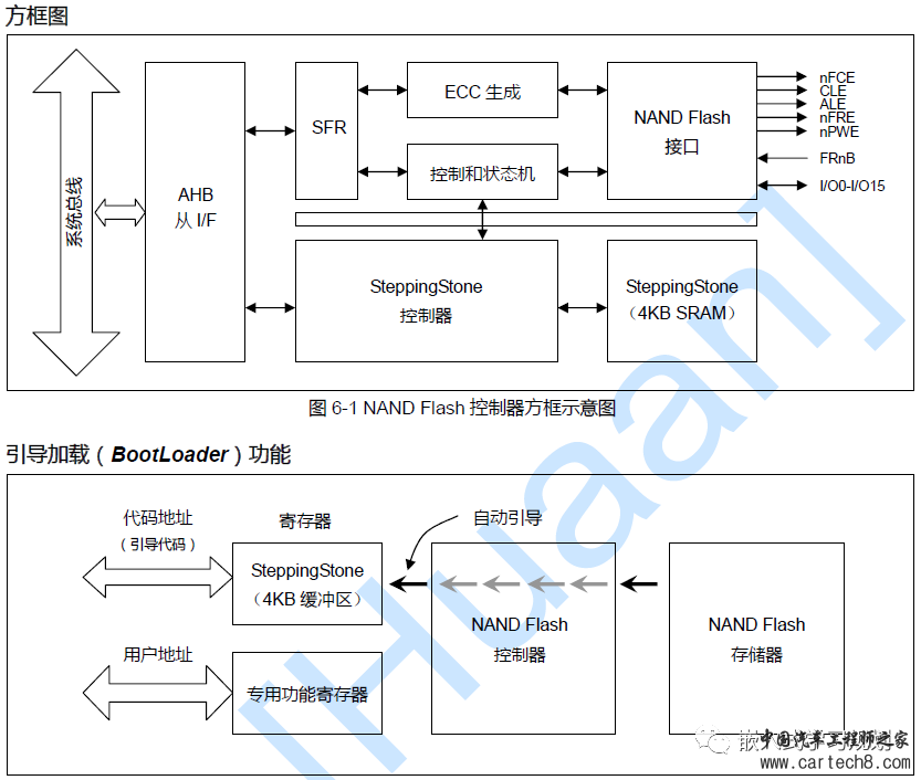

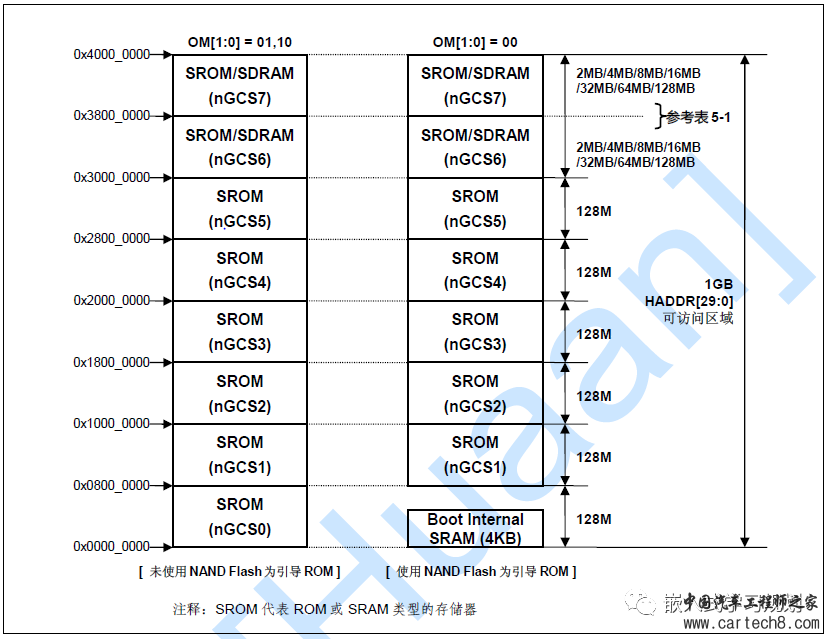

我们先来看一下 S3C2440 的内存分布图:
如上图所示,如果选择 NAND flash 为引导 ROM 时,为了支持 NAND Flash 的 BootLoader,S3C2440A 配备了一个内置的 SRAM 缓冲器,叫做 “Steppingstone”, 具体如下图所示。引导启动时,NAND Flash 存储器的开始 4K 字节将被自动加载到 Steppingstone 中并且执行自动加载到 Steppingstone 的引导代码。
所以说,虽然我们在链接文件 u-boot.lds 中指定了起始地址是 0x00000000,但是在 config.mk 的编译构造文件中还指定了起始地址是 0x33f80000。
因为我们的 u-boot 代码在上面的 4k 代码执行完成后,还是要跳转到 0x33f80000 处执行的。所以,链接文件中的默认 0x00000000 起始地址不需要起作用。

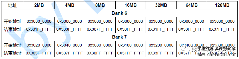

查看 S3C2440 的 datasheet,如下图所示,
可以看出 64M 空间对应的地址为 0x30000000~0x33FFFFFF。TEXT_BASE=0x33F80000 即为程序加载起始地址,可以使用的空间大小即为 0x33F80000 到 0x33FFFFFF 共 512K ,如果你 u-boot 包含的功能太多,觉得不够用,你可以把 0x33F80000 调小一点, 即和往低地址移一些,移的过程中注意内存页对齐就行了,一般是 4KB.
