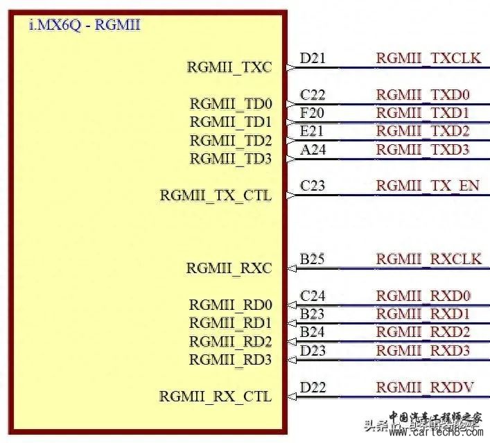

    RGMII接口对应的数据线比较多,包括4个接收数据线、4个发送数据线、接收数据时钟、发送数据时钟等。
    图1是单片机i.MX6Q对应的连接电路:
    图1 单片机 i.MX6对应的网络接口

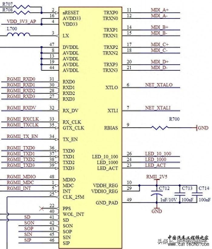

    图2是PHY芯片AR8031原理图,AR8031是高通公司生产低功耗PHY芯片。
    图2:PHY芯片AR8031的原理图

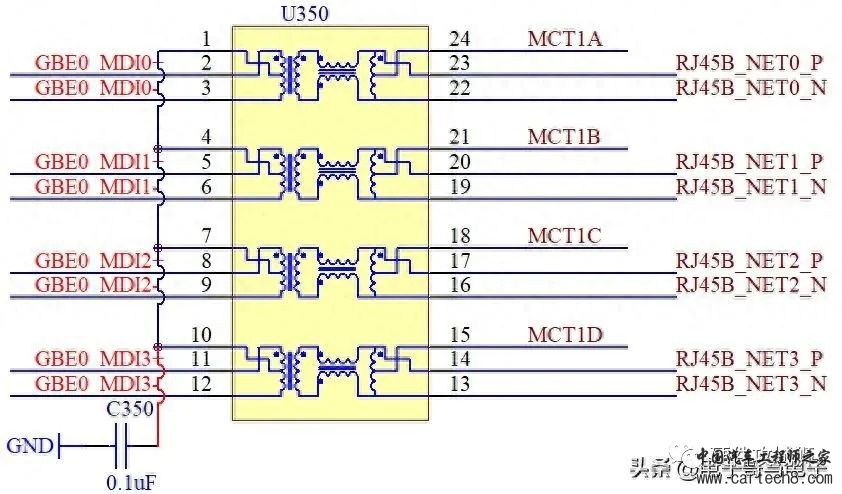

    通过PHY芯片后,然后连接一个网路变压器,网络变压器的作用有,增大驱动能力,增强抗干扰能力,还有阻抗匹配和保护隔离的作用。
    最后接RJ45网口。
    图3 网络变压器的原理图

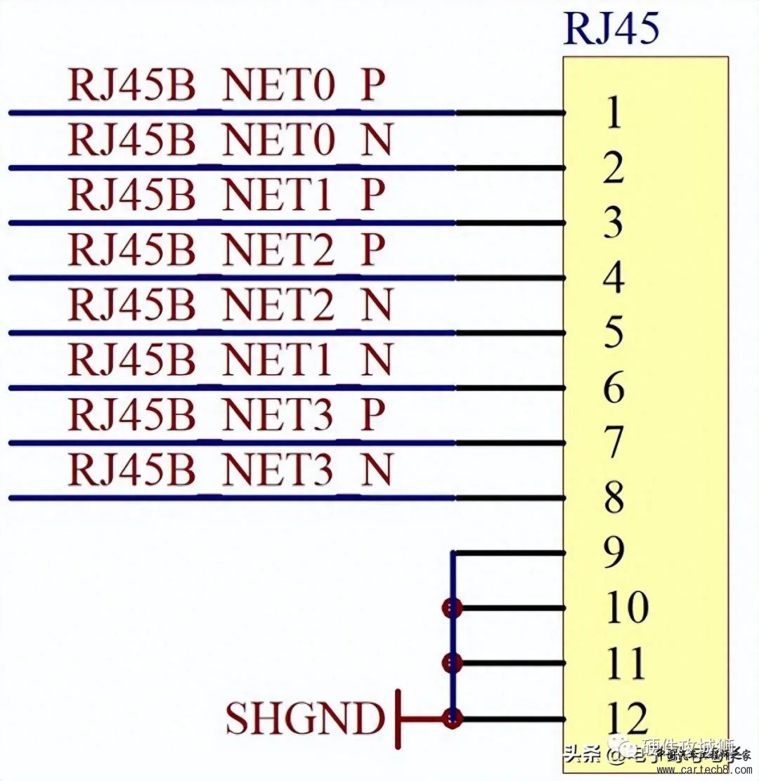

    图4 RJ45接口

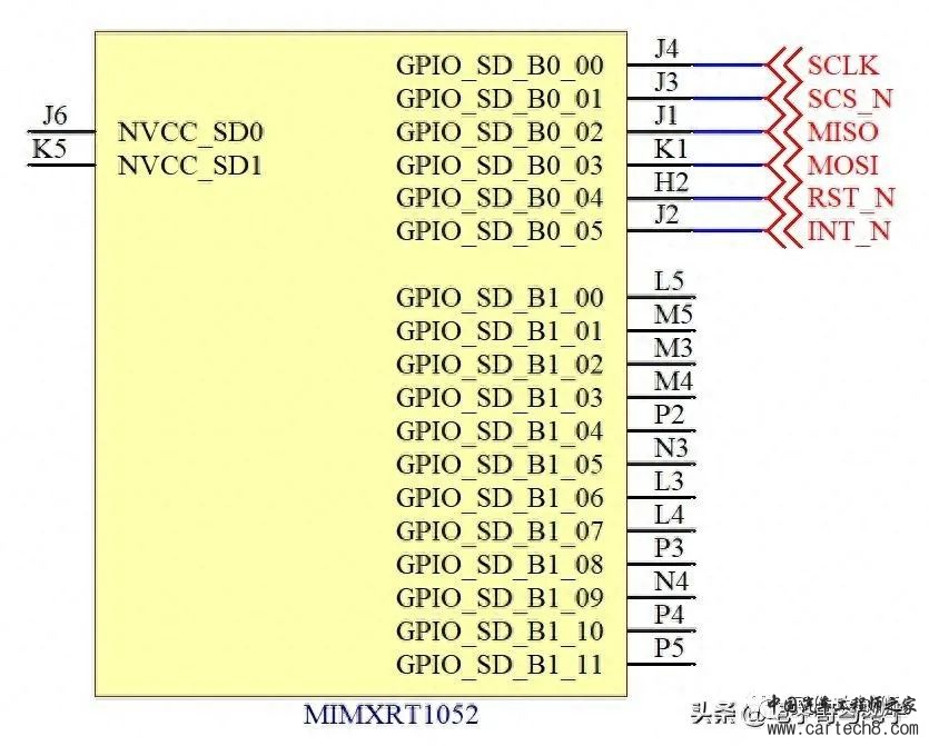

    二、CPU(具有SPI接口),外加一个MAC和PHY一体芯片(集成TCP/IP协议)。两者通过SPI接口进行通信。最后加一个RJ45(集成网络变压器)。这种方案硬件电路简单,软件开发难度也不大。

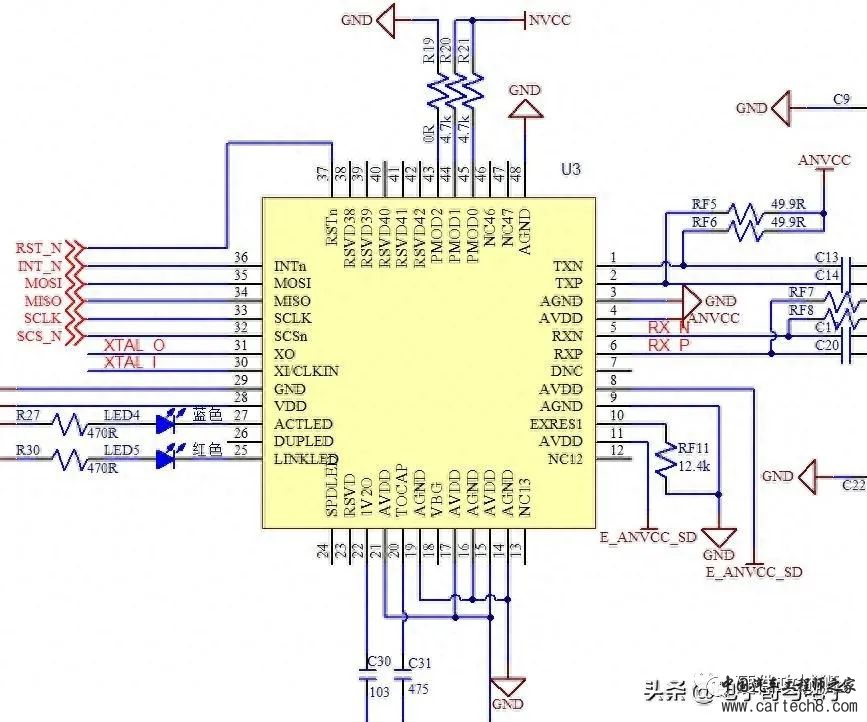

    图5是恩智浦公司的i.MX RT系列跨界MCU,这款单片机优点是成本低,功能强大。缺点也很明显,没有内嵌flash,下载程序程序需要外挂flash。
    图5单片机MIMXRT1052 SPI接口原理图
    图6是W5500电路图,这款以太网芯片是微知纳特公司生产的,芯片内部集成TCP/IP协议栈。
    图6 W5500原理图

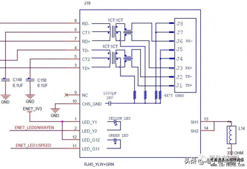

    图7 是RJ45电路图,带有2个指示灯,内部嵌有网络变压器。
    图7 RJ45的电路图
