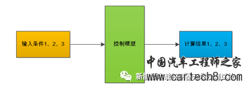

MIL单元测试
主要针对功能模块中子模块进行测试,单元测试的层级是最小不可划分的颗粒度。单元测试主要是针对输入的边界值进行测试,观察输出的结果,并设计测试用例,满足100%的测试覆盖率。
单元测试通过设定输入并给出期望的输出,测试时将模型输入设定的输入值,观测模型的输出值是否和期望值保持一致,判定模型是否有效。

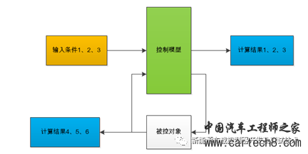

MIL集成测试
主要针对软件的需求进行测试,并测试接口的功能,同时还有考虑模块时间上的调度。
集成测试一般为子功能模型集成后的模型,实现具体的需求功能。直接与被控对象进行联合测试,在给定输入条件的情况下,监控输出信号,判定输出结果的正确性。测试系统需要在整车环境下测试控制模型的输出特性,因此需要建立被控对象,被控对象可以自己建立也可以通过第三方软件集成到测试环境中来。
    测试需求解析
    设计测试用例设计
    建立测试环境
    执行测试将设定的输入值和时间输入模型(考虑不同模块之间的时间调度问题),记录模型执行结果。
    测试结果判定结合判定标准,将执行结果和期望结果进行对比,满足判定标准则认为通过,不满足则未通过。根据测试结果,形成测试报告。

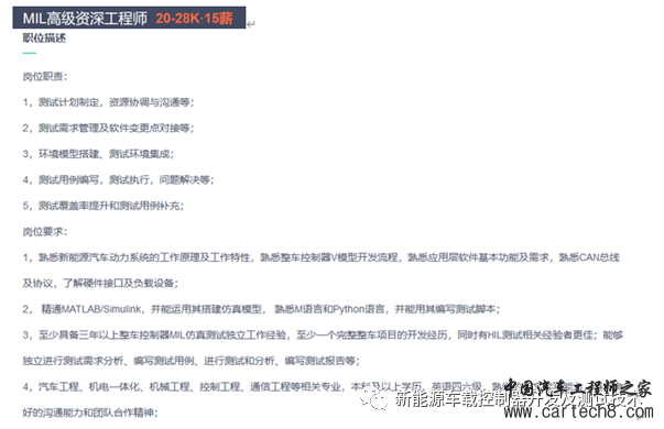

六、MIL测试工程师的基本要求
通过网上随机寻找一个MIL测试工程师的招聘要求,谈谈MIL测试工程师所需要具备的基本技能。
    岗位职责1:制定测试计划和测试策略,主导整个测试的进程,并且能够协调需求、开发、测试资源,这个岗位对工程师有一定的团队管理要求。
    岗位职责2:需求管理与变更,主要侧重对于开发及测试的流程掌握的很好,能够与整个开发部分进行协调沟通。
    岗位职责3:掌握驱动模型的搭建,测试环境的集成,该点主要是要求测试工程师有建模能力。这个是测试工程师基本要求。
    岗位职责4:也是测试工程师的基本要求
    岗位职责5:测试覆盖率提升和测试用例补充,这个是最难的,测试覆盖率评价方法是什么,如何评价,还有用例的补充,常规的用例都会写,主要是一些经验分析出的用例,错误推导导出的用例,对项目经验有一定的要求。
    结合岗位要求,谈谈对MIL测试工程师的一些看法,MIL测试是代码层级的,一般是由MBD工程师自己完成的,软件团队leader以及相关软件需求工程师进行审核的,专门做MIL的工程师相对HIL来说是比较少的,个人感觉能做MIL的测试,也差不多可以直接去开发模型了;该岗位要求了一些额外的技能,比如CAN总线的分析能力、HIL测试能力等等,因此MIL测试是一个比较尴尬的存在,上有控制器开发团队所必须配备的HIL测试工程师,下有MBD软件开发工程师(以上仅为个人观点)。
