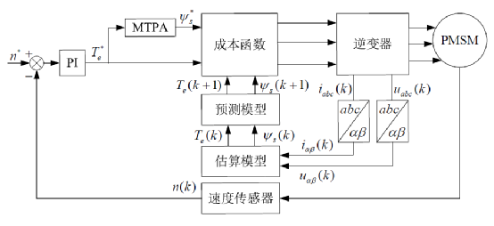

图1 模型预测转矩控制框图
由图1可以看出,MPTC 策略主要由有限控制集、电机预测模型、定子磁链观测器和价值函数组成。其中,有限控制集是包含所有的备选开关状态的集合,两电平逆变器的有限控制集包含8种开关状态。
在 MPTC 系统中,通常选取转矩误差和磁链误差进行成本函数设计:

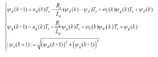

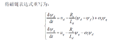

由于电机机械时间常数较大,且系统控制周期很短,因此可以认为在一个控制周期中电机转子角速度Wr没有发生变化。使用欧拉法对上式进行计算可以得到磁链预测方程:
根据上式磁链预测公式,再结合电流与磁链之间的关系,得到预测电流公式:
综上可以获得电机的转矩预测方程,得到:

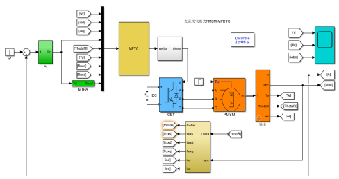

图2 异步电机模型预测转矩控制系统仿真

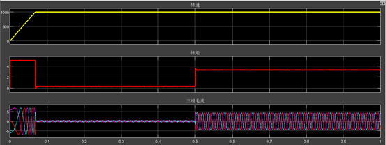

图3仿真波形变化情况
由图3电机仿真波形的变化情况中可以说明搭建的模型预测转矩控制的有效性。
