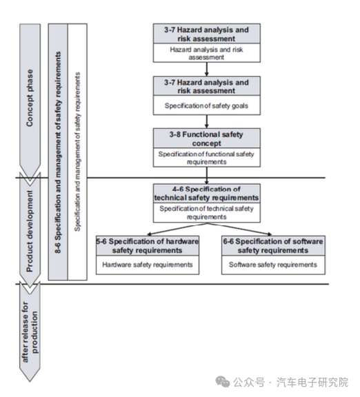

一、功能安全概念
做完危险分析和风险评估之后,在概念阶段,ISO26262-3 还给出了功能安全概念这个阶段。其主要目的是通过前面的危险分析和风险评估之后得出的安全目标来确定具体的功能安全要求,并将它们分配到初步的设计架构,或者外部减少危险的措施当中去,以确保满足相关的功能安全要求。
为了符合功能安全目标,功能安全概念给出了一些基本的安全机制和安全措施,以便于功能安全要求被很好的分配到系统架构的元素中去。这些主要的机制和措施如下:
-故障检测和失效缓解措施
- 安全状态转换
- 故障容错机制。即:故障不会直接导致违背安全目标,或者保持系统出于安全状态(降级或者没有降级)
- 故障检测和为了将暴露时间减小到可接受的程度的司机警示装置

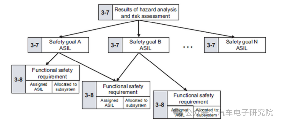

- 逻辑仲裁:不同功能触发的多任务请求应该通过逻辑仲裁来选择最合适的控制基于以上这些机制和措施,再根据之前的项目定义、危险分析和风险评估、安全目标的设定,以及考虑来自外部的一些预想架构、功能、操作模式及系统状态等,就可以开始考虑将功能安全要求进行适当的分配,指定 ASIL 等级,并将其合理的分配到子系统当中了。安全目标和功能安全要求的层次结构如下表所示:

1. 功能安全要求的来源:
a) 功能安全要求应该从安全目标和安全状态来获得,并考虑预想架构、功能概念、操作模式和系统状态等。
b) 要为每个安全目标设定至少一个功能安全要求。
c) 每个功能安全要求都要考虑以下内容:
i.操作模式
ii. 故障容错时间间隔
iii. 安全状态,过渡到安全状态是否符合设备要求
iv. 急停操作间隔
v. 功能冗余
这项活动可以通过安全分析(如 FMEA,FTA,HAZOP),以制定一套完整有效的功能性安
全要求的支持。
d) 警示和降级
e) 如果安全状态不能通过立即关闭来达到,则需指定一个紧急操作。
i. 这些动作应该在功能安全概念中详细描述
ii. 驾驶员或者陷入危险中的人可以使用的手段或者控制要在功能安全概念中详细描述
2. 功能安全要求的分配:
a)研发安全架构概念
b)功能安全要求分配
i. 功能安全要求的分配应该基于项目预想架构的元素进行。
ii. 分配过程中,ASIL 和功能安全要求考虑的内容信息都要继续传承。
iii. 如果多个功能安全要求被分配到同一个架构元素,则这个架构元素应以这些功 能安全要求的最高 ASIL 等级进行研发。
iv. 如果项目由超过一个的系统组成,则对于每个独立系统和他们的接口的功能安全要求都要从考虑预想系统架构的功能安全要求中获得,而这些功能安全要求也都要被分配到系统中去。
v. 如果 ASIL 等级需要被拆解,则要符合 ISO26262-9 第五条款的要求。
vi. 如果安全要求被分配到其他技术的元素中,则无需考虑 ASIL 等级。
c)如果功能安全概念依赖于其他技术的元素,则应考虑以下环节:
i. 靠其他技术执行的功能安全要求应该从其相应的元素中获得并分配到元素中去。
ii. 明确与其他技术的接口的相关功能安全要求。
iii. 有其他技术执行的功能安全要求要确保有具体的措施。
d)依赖于外部风险降低措施的功能安全概念应满足如下要求:
i. 应用于外面风险降低措施的功能安全要求应该从相应的外部风险降低措施中获得并分配到其中去。
ii. 明确与外部风险降低措施的接口的功能安全要求
iii. 如果外部风险降低措施由 E/E 系统构成,则功能安全要求可以用 ISO26262来进行评估。
iv. 必须确保由外部风险降低措施执行的功能安全要求的正确执行。
e)功能安全概念应该按照 ISO26262-8 第九条款的要求来验证与安全目标的一致性和符合性。
f) 项目安全确认的原则应该详细的写在功能安全概念中。
g)功能安全要求的审核应该阐明功能安全要求符合安全目标。
由此,按照流程完成以上的这些分析和审核之后,即完成了功能安全概念的阶段,最终会形成功能安全概念的结果,和通过审核的功能安全要求。
