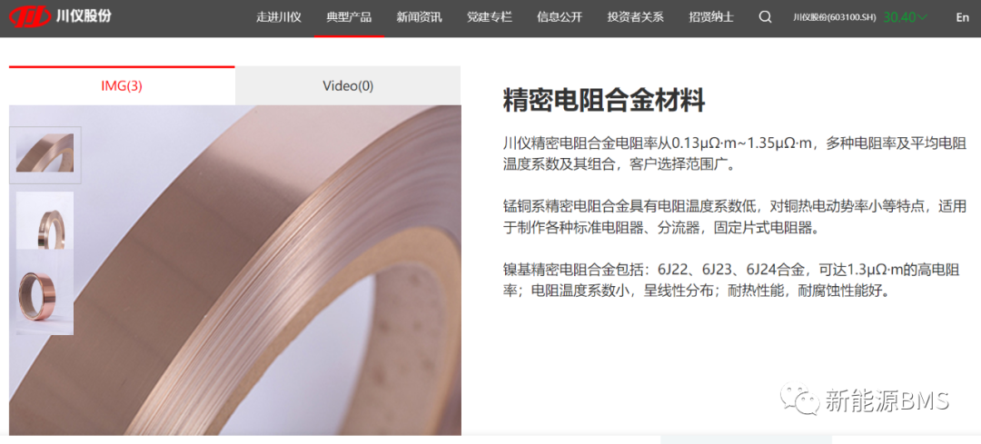

另外,国内的重庆川仪也是比较著名的合金厂家,很多分流器厂商都是从这里采购的合金(来自重庆川仪官网);你会发现国内做合金产品的很多是测量仪表行业相关,因为仪器仪表里面也需要精密电阻,他们这个需求场景要远远早于我们目前电动汽车上的分流器需求。

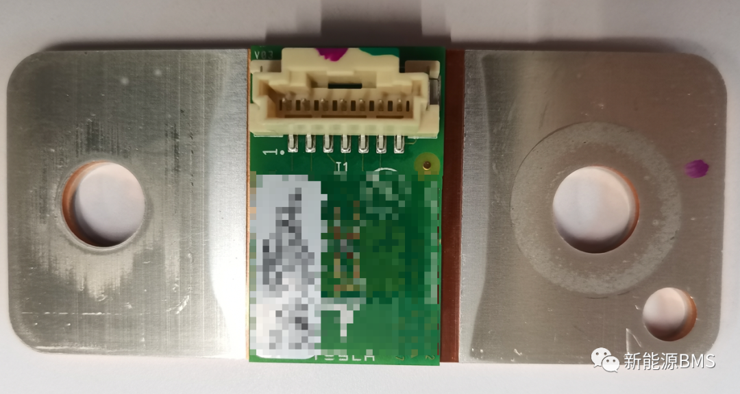

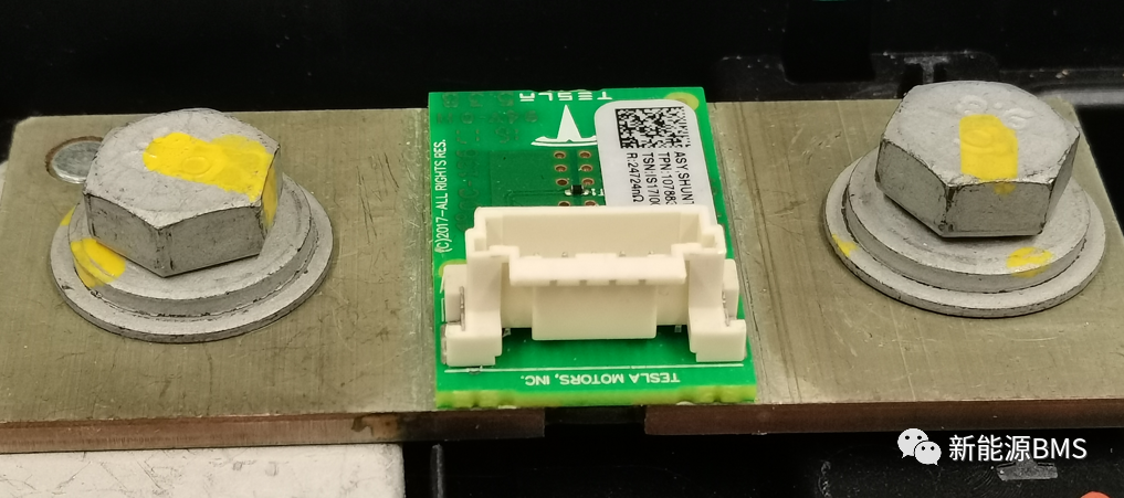

我们在应用时主要有两种形式,一是下图这种高压采样板与SHUNT焊接在一起的方式,使用时需要注意将SHUNT布置在T面,这样少过一次炉(当然,也有SHUNT是插针类型的,做波峰焊);另外在SHUNT的连接狭径处要避免布置一些电容、磁珠等器件,避免机械应力。

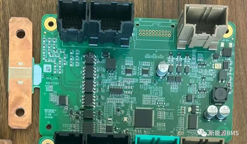

另外一种是下图这种方式,在SHUNT上焊接了一个小PCB,此PCB上焊接了一个连接器再与高压采样板相连;这种方式在结构布置上就相对灵活,空间比较好排布;在焊接上工艺相对会比较好处理。
