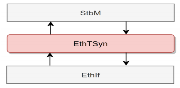

    时间同步 on 以太网。以太网作为传输介质,来给控制器做时间同步。时间同步管理模块 Stbm 实际上是不依赖于具体的role,不依赖于具体的传输介质。
本文只写以太网的时间同步。EthTsyn

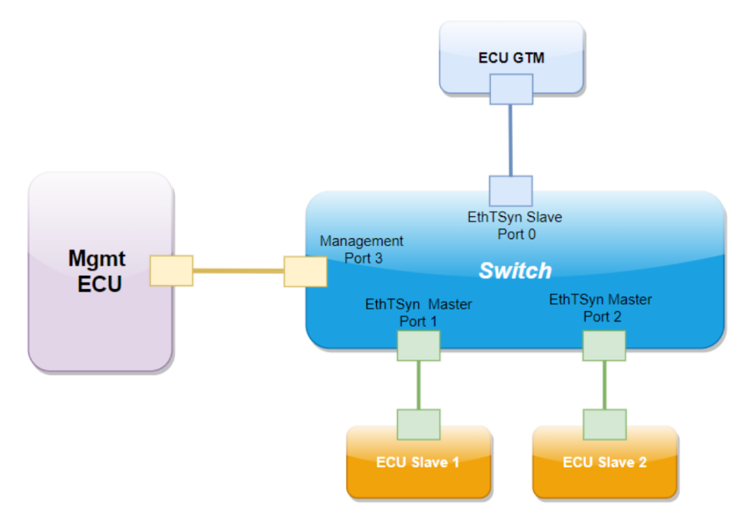

时间同步的节点。可以是 主节点,从节点, 转发节点。这个在之前的文章有说到过。

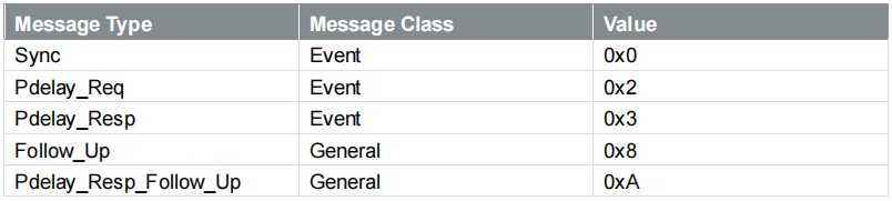

在同步过程中,主要有以下五种类型的报文。

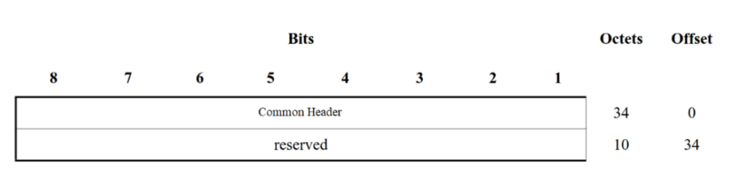

可以分为 event 类型 和 general 类型,下面我们来解释 为什么。
2.1
sync
同步报文,同步报文本身的内容实际上是不包含任何时间信息的报文。只是发送方(master)在发送出来的那一刻,在自己的txconfirmation 中断中,记录自己的发送时刻,这个称之为 egress_time.
接收端接收到sync报文,记录自己接收到的时刻,称之为igress_time.
为什么叫事件呢,因为这算是一个通知事件,master端通知slave,我开始时间同步了,后面要跟着牛逼的报文了。这个跟着的报文就是 follow_up 报文。

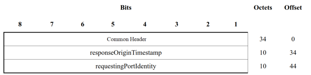

2.2

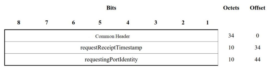

pdelay_req
这个报文是slave 端主动触发发送的报文,也算是一个事件,slave端 告诉 master, 我现在想计算一下传输延迟。因为前面的sync 和 followup 实际上是单向的同步,其中有传输延迟是没有办法计算的。
这里从端主动发一下 pdelay 。然后master端需要回两帧 报文,一帧是 pdelay_resp 告诉slave,我下面要发送带时间信息的报文了。pdelay_resp_follow_up 报文,这个是具有时间信息的报文,即:发送pdelay_resp 的具体时间。
2.3
pdelay_resp
如上面所说,master端响应,通知slave 我接下来要告诉你 这一帧报文从我这里出去的egress_time 是多少了。这个是在pdelay_resp_follow_up报文中体现

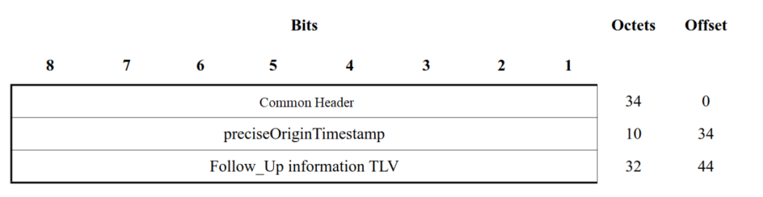

2.4
follow_up
follw_up 报文是 master方 紧跟着 sync报文发出的报文,这报文的内部数据包含了 sync的 egress_time 信息。

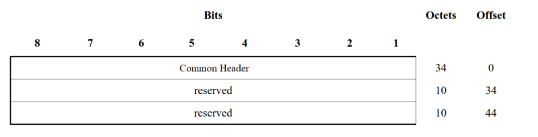

preciseOriginTimestamp
注意,我的宝
注意这里面的TLV, 这个TLV 和传统以太网的可能不一样。所以如果说你配置的autosar gPTP 没有选择遵循传统的标准,而且遵循autosar的标准的gPTP 这样可能和 传统的gPTP设备无法进行时间同步。
这里面是master方 发送,包含了pdelay_resp 的egress_time 的报文。
问大家一个问题。为什么总是第二帧 follow_up 来带着上一帧的报文时间呢?
因为想记录的是发送方真实发送报文到总线上了。这时候软件已经无能为力改变报文内部的具体数字了,所以需要第二个周期来把时间信息回读到follow up 报文中。

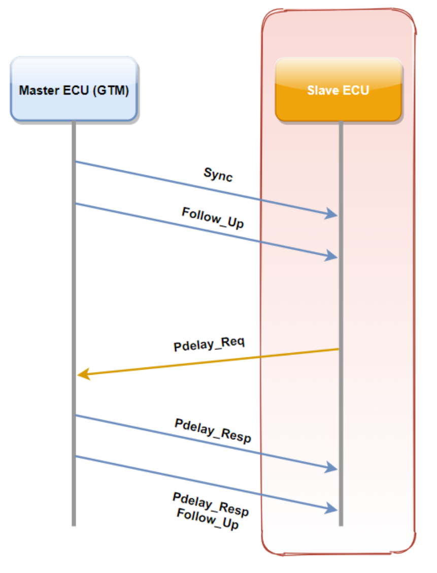

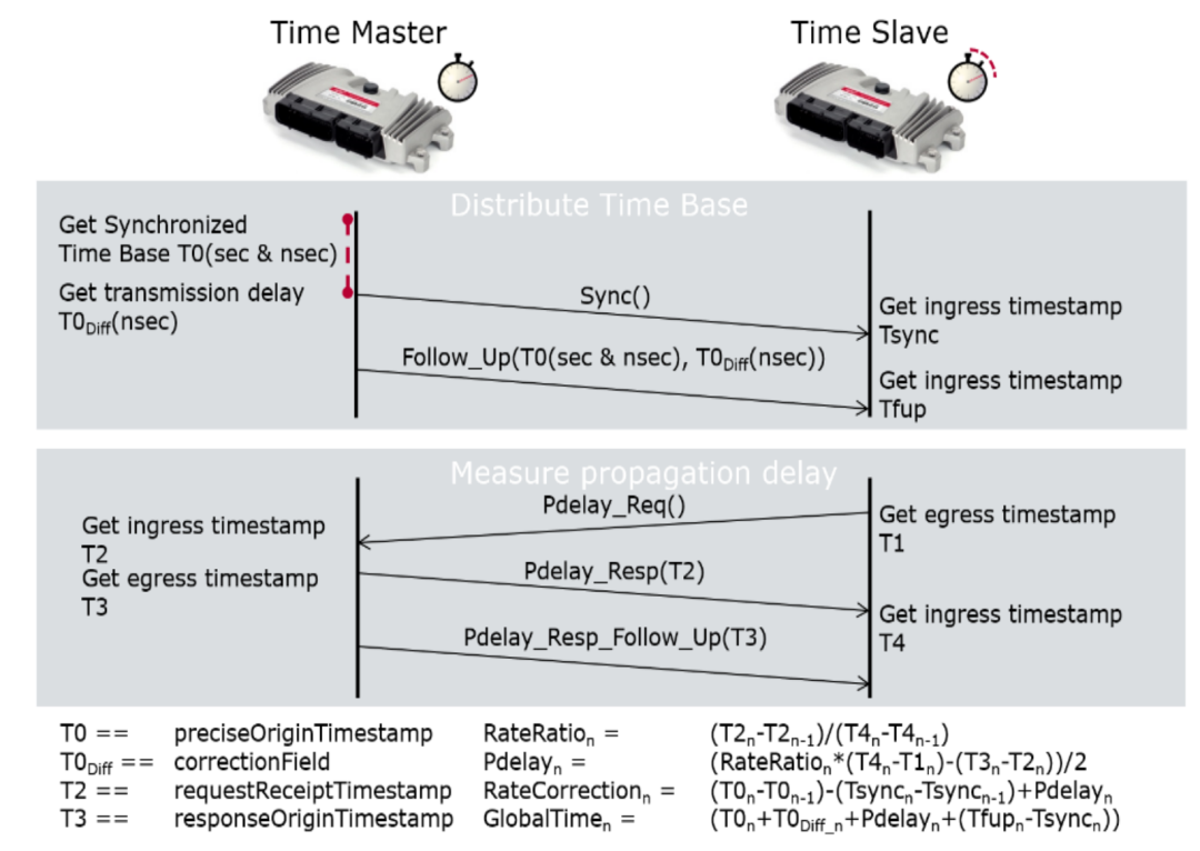

上面的五个报文解释应该清晰了。下面对应着图看一下会更清晰。
