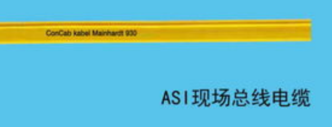

03优点      ASI(Actuator-Sensor Interface)是用于在控制器(主站)和传感器/执行器(从站)之间进行双向、多站点数字通信的总线网络,它由主站、从站、传输系统3部分组成,而传输系统又由两芯传输电缆、ASI电源和数据解耦电路构成。传输电缆:ASI总线推荐使用的电缆型号为CENELEC或DIN VDE 0281[CENE-90],并且要标明HO5VV-F2x1.5,这是一种两芯、横截面积为1.5mm2的柔性电源线,它既便宜又随处可见。另一种是具有相同电特性的ASI专用扁平电缆,它在安装上非常方便。因为ASI电缆既要传输信号又是要提供电源,所以在选择电缆时必须注意两个方面的技术指标:第一是通信频谱特性,第二是直流阻抗特性。在认为有较大干扰的情况下,则需要选择使用屏蔽电缆,如型号为(N)YMHCY-02x1.5的电缆,但它也必须满足规定的频谱特性要求。特别要注意的是屏蔽层在ASI电源端只能接地,而不能接在ASI+和ASI-端。ASI电源的电压为29.51-31.5VDC,每个从站向传感器/执行器提供的电源电压VDC(+10[%]或-15[%])。在一个ASI总线系统中,ASI电源可给31个从站提供的最大电流为2A,因此每个从站平均消耗的电流为65mA。如果从站带动的执行器功率较大,所需电流大于65mA时,则必须外接辅助电源。整个系统允许在ASI电缆上的最大压降为3V,因此电缆的横截面积不能小于1.5mm2,这样才能保证网络中每个从站都能得到规定的电压值。ASI电缆的等效电路模型,分为两芯电缆和带屏蔽层两芯电缆两种模型。电阻(R’)、电容(C’)、电感(L’)和电导(G’)值为ASI电缆的等效参数。传输速率为167Kb/s时,两芯电缆总的极限参数范围为:R’=20-50mΩ/m,L’=200-600nH/m,C’=35-70pF/m,G’=1-3μS/m。在同样的传输速率下,带屏蔽层的两芯电缆的极限参数为:R’s=10mΩ/m,Ls’=800nH/m,Cs’=300pF/m,Gs’=15μS/m。ASI电缆的复数阻抗与传输速率之间的关系对系统的响应特性具有十分重要的意义。在传输速率为167Kb/s时,阻抗为80-120Ω,而低于或高于167Kb/s时,阻抗会迅速下降,因此当采用167Kb/s的传输速率时,将得到最大的信号幅值。信号调制过程:ASI信号在传输前要进行调制,采用什么调制方法要考虑诸多的因素。例如附加在电源电压上的传输信号必须是交变的;主站和从站之间的双向通信要求双主都能够产生简单、有效和节省时间的窄带传输信号;使用非屏蔽电缆时不应有太多的干扰等等。ASI信号的调制采用交变脉冲调制方式(APM),这是一种在基频进行调制的串行通信方式。
