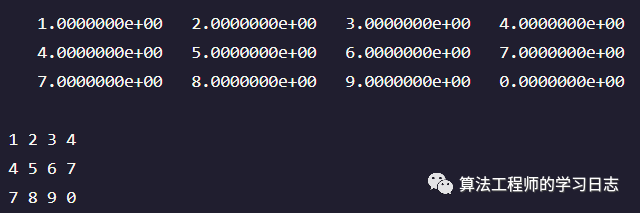

num_array = [ 1234 ; 4567; 7890];save array_data1.out num_array -ASCII;type array_data1.outdlmwrite('array_data2.out', num_array, ' ');type array_data2.out
运行该文件,显示以下结果:
请注意 save ASCII 命令和 dlmwrite 命令作为输入不起单元阵列作用。
